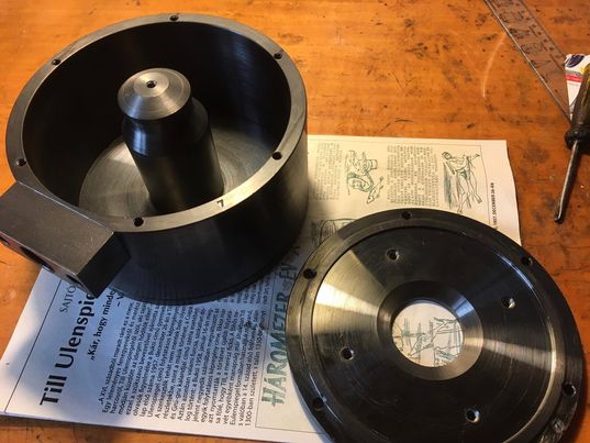

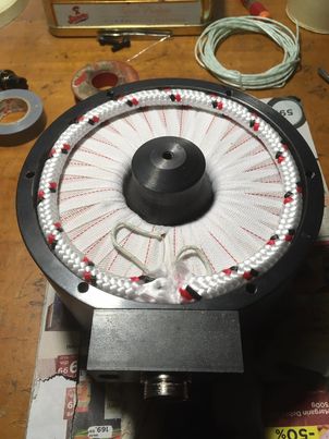

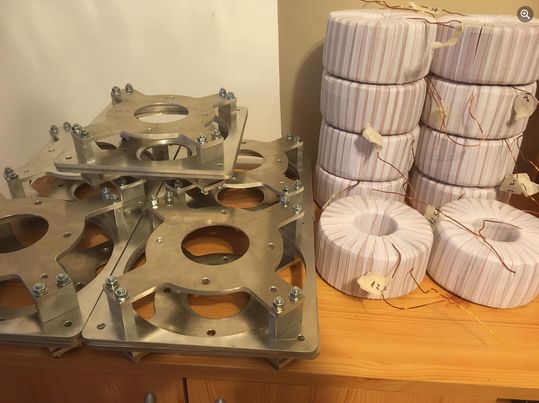

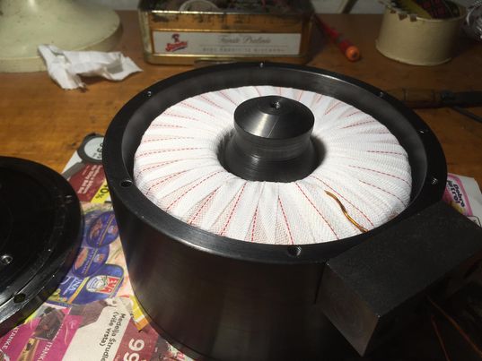

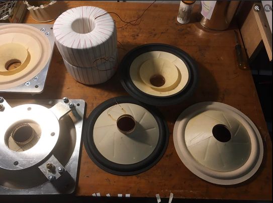

Je viens de recevoir mes kits pour mes Lowther PM6A
J'ai trouvé un artisan en Serbie qui travail très consciencieusement.
La suspension est en tissu et l'ensemble est plus léger.
J'ai imprimé un gabarit pour positionner la bobine et coller la suspension.

(07/03/2022-10:28:15)gebesoft a écrit : Bonjour à tous,
Superbe, j'espère qu'ils ne seront pas trop difficile à monter.
Perso, je viens de refaire des focal 7N303.
J'ai inséré des cales pour centrer la bobine et collé les 2 bords de la suspension.
Bon courage.

Je suis curieux de nature, ces Lowther PM6A ne m'ont rien coûté. Investir 90 € dans ces HP pour les 2 kits de membranes est raisonnable !
Le premier fonctionne déjà monté à l'air libre et a beaucoup plus de détails et de profondeur que le FE204 qui tournait jusqu'à présent. Le 2ème sera fini aujourd'hui et il ne me reste plus qu'à fabriquer une enceinte pour les loger. Et cela ne sera pas facile car mon WAF est très exigeant.
