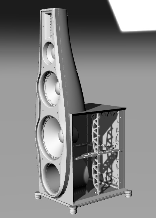

Bonjour Pascal,
C'est absolument superbe, mais je n'ose pas imaginer le prix ! Plus de 1000 Euros par enceinte j'imagine ?
RE: Réalisation d'un caisson BR BMS18N862 _EPILOGUE
Dominique-Tanguy a écrit :Plus de 1000 Euros par enceinte j'imagine ?
Bien vu, le coût a été de 1950 € TTC franco pour une paire.

Vu le matėriau, les chutes, la programmation numėrique, c'est bien placé.
J'aimerais bien voir le look de l'enceinte finie, si ce n'est pas trop demander ! ?

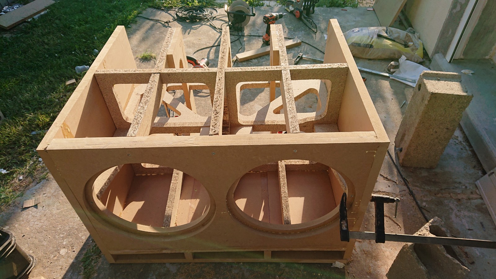

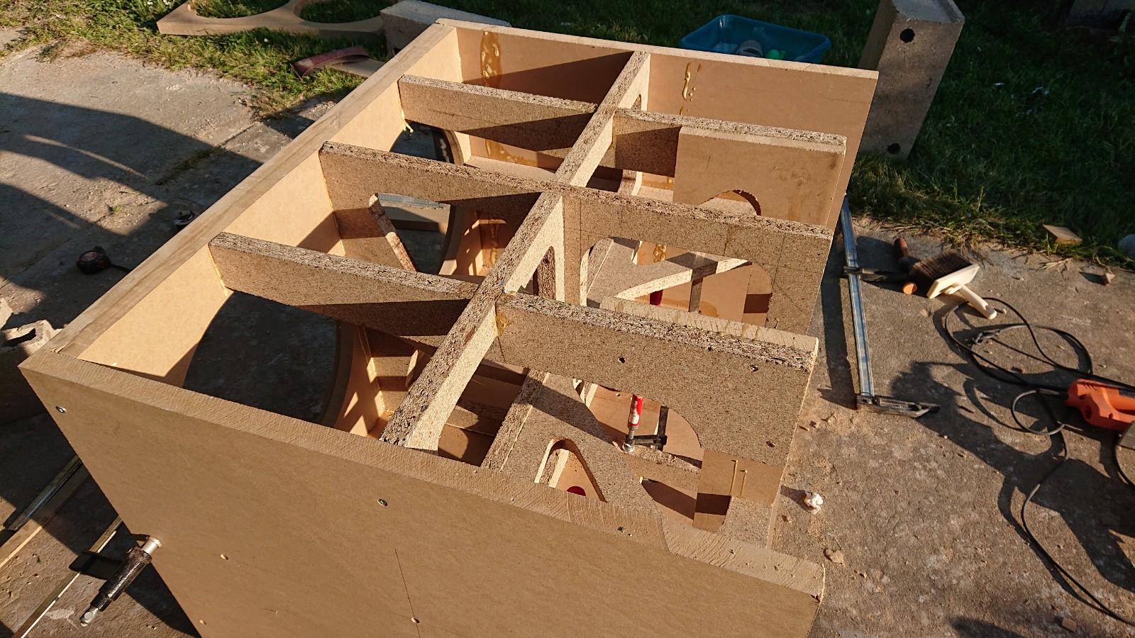

Raidisseurs assemblés avec la face avant, les flancs et l'évent. Normalement, ça devra aller...
J'appréhendais l'assemblage de peur que tout ne s'emboîte pas. Je suis très satisfait de ma journée.
LB

Hauteur 1,60 mètre, masse 170 kg, 2 Labgruppen 12K44.
Fabrication en cours, en écoute à la rentrée si tout va bien.
Elle s'appelle RIVA.
Mais on est hors topic...
Pascal

Ben non, c'est super Pascal !
Je me disais aussi pour dépenser autant dans les raidisseurs c'est qu'il y avait du lourd...
Elle est superbe !
LB
Ah c'est beau ! J'aime bien le design de la sortie de la tuyère du rėacteur ! J'espère que tu as prévu la post combustion ?
Avec 2 x 12000 watts, on devrait pouvoir ėcouter les trios de Schubert ! ?
Bravo !
