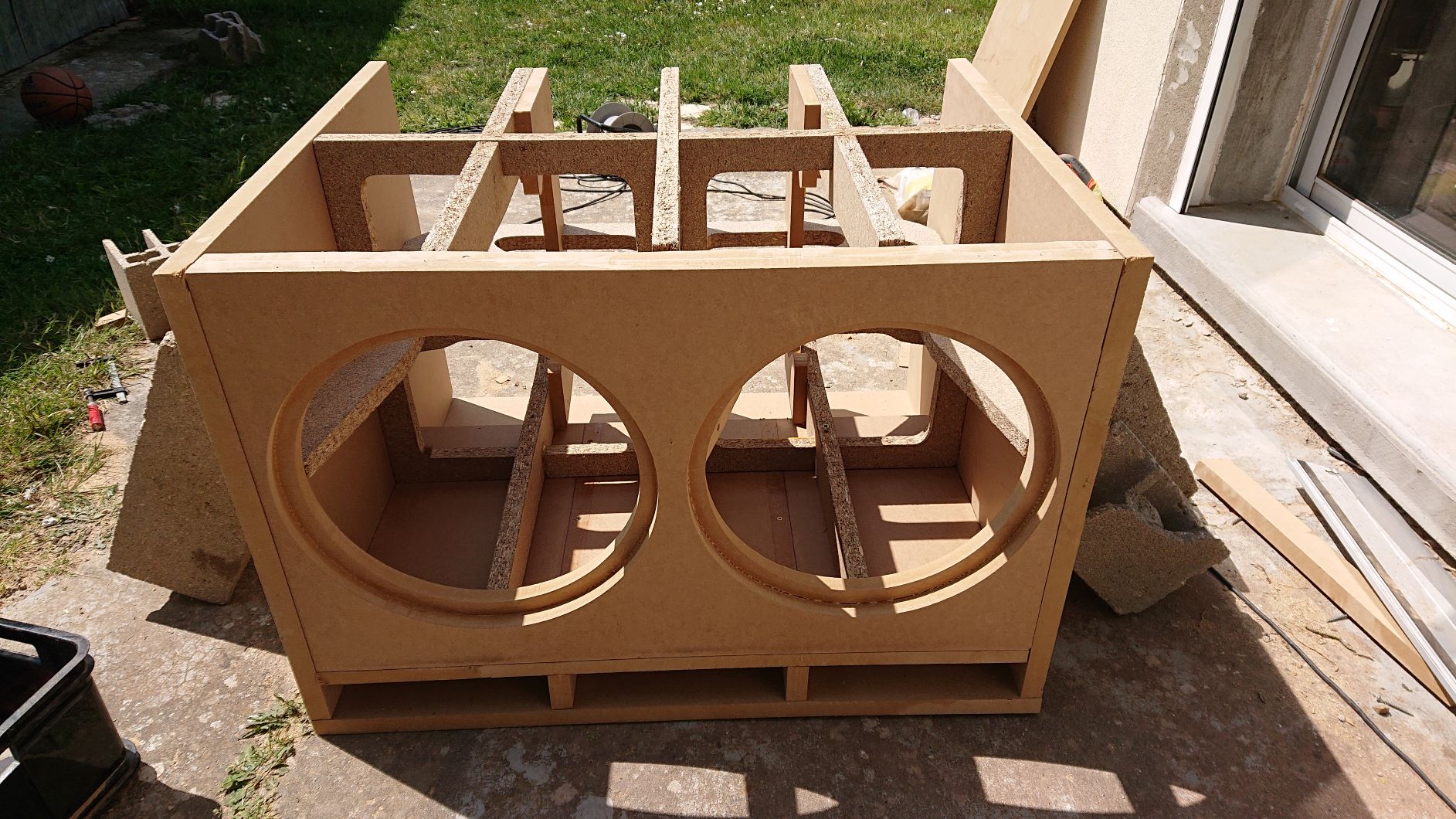

Pour clarifier, la photo ne montre pas une structure en medium, mais en panneau dit aggloméré.
Les propriétės ne sont pas les mêmes.

En fait j'avais confondu l'agglo avec le médium. Pardonnez moi mais, je ne connais pas toutes ces choses tellement compliquées, désolé !

Un essai d'assemblage...

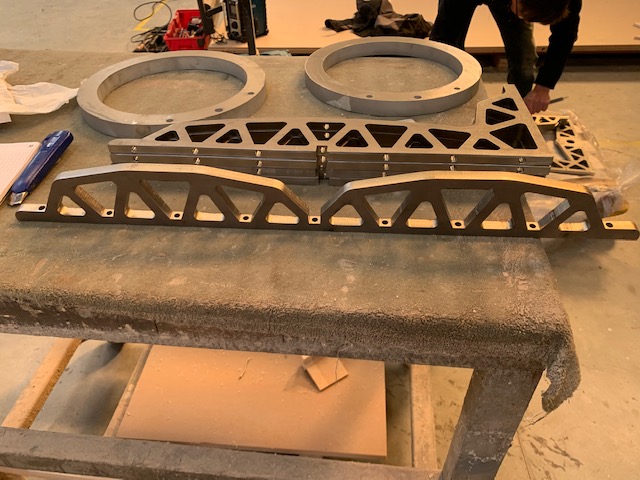

Des raidisseurs inox découpés laser seraient pas mal non plus :

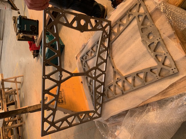

LargeBande a écrit :Dommage ! Où peut on trouver ça?
On a fait ça sur mesure.
Ceux-là ont été réalisés chez Lorient Laser Industries en inox épaisseur 12 mm. Ils ont fait la découpe, ainsi que tous les usinages et filetages.
Pas donné, mais sans commune mesure avec le bois.
