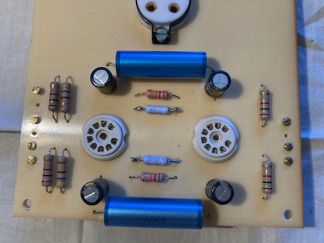

Suite du Ecc82/capa/5687/IT/300b/TS.
Bon je ne travaille pas chez Kondo mais peut être leurs études  ont l’allure de mes protos au câblage maison sur platine va savoir.
Après validation, si ça plait  je ferais une version définitive toute belle avec résistances tantales , capas Muse en cathodes et capas liaison Duelund.
Voilà voilà….. Attention c’est un peu pattes de mouches pour l’instant ;-).
Recto :
Verso :
Gilles :-)

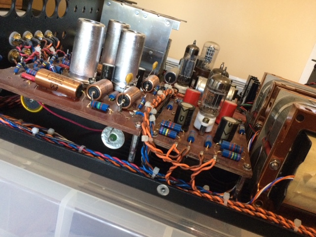

Bonjour Nicolas, j’ai récupéré ces plaques destinées à la benne lors d’un grand rangement au labo électronique, mon ancien taf.
C’est marqué « phenolic sheet for insulation « sur l’étagère .
Il y a deux qualités, coton ou papier imprégnés, et des sous qualités plus ou moins performantes.
Marron, beige, noir, jaune foncé, rouge orangé et même du vert .
C’est très vieux mais se fabrique toujours, d’ou mon lien.
Évidemment nos amis asiatiques en font de la copie.
On utilisait pour les grosses électroniques genre traitement par induction.
Les mécanos nous en piquaient régulièrement en cas d’urgence sur pièce mécanique car le coton imprégné est super costaud et facile à usiner.
J’utilise aussi pour les prés à tubes.

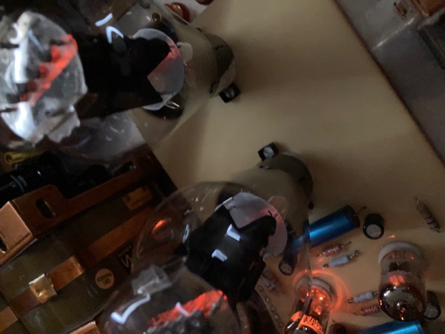

Bonjour, les filaments s’allument , aux bonnes tensions.
C’est toujours ça !
Gilles :-)
