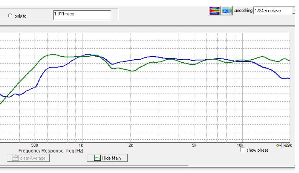

J'ai retrouvé dans mes fichiers des relevés de courbes réalisées, il me semble, sur MK1010.
La Faital HF10AK en vert, NSD1095 en bleu.

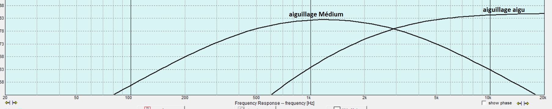

Même si le logiciel utilisé ne fait pas l'unanimité et les conditions n'étaient pas optimum (non réalisées en plein air), elles étaient similaires pour les deux compressions. Je crois remarquer que la NSD descend et monte moins que la Faital. Cependant, et cela n'engage que moi, dans mes conditions d'utilisation (voie aigue, filtrage Synkron, voir graphique suivant),
Je préfère la 18 sound et très largement. C'est très subjectif !

Merci pour les mesures ! Cela dėpend ėvidemment des pavillons. Je suppose que l'ėchelle est à 5 db.
La courbe descend moins bas sur mon petit pavillon 8 cellules, mais semble plus régulière.

La 18 sound commence à chuter là où je n'entends plus rien ou plus grand chose ! Cela dit, c'est vrai qu'on recommande de corriger en ajoutant +3db à partir 10-12 khz.

David Altec a écrit :La 18 sound commence à chuter là où je n'entends plus rien ou plus grand chose ! Cela dit, c'est vrai qu'on recommande de corriger en ajoutant +3db à partir 10-12 khz.
Tout à fait d'accord.
Je dirais même, l'atténuation est assez douce par rapport au DE250, donc on entend encore des choses jusqu'à près de 20 Khz, ce qui est très satisfaisant...Tongue

Bonjour Dominique Tanguy,
Effectivement, l'échelle est bien de 5dB.
