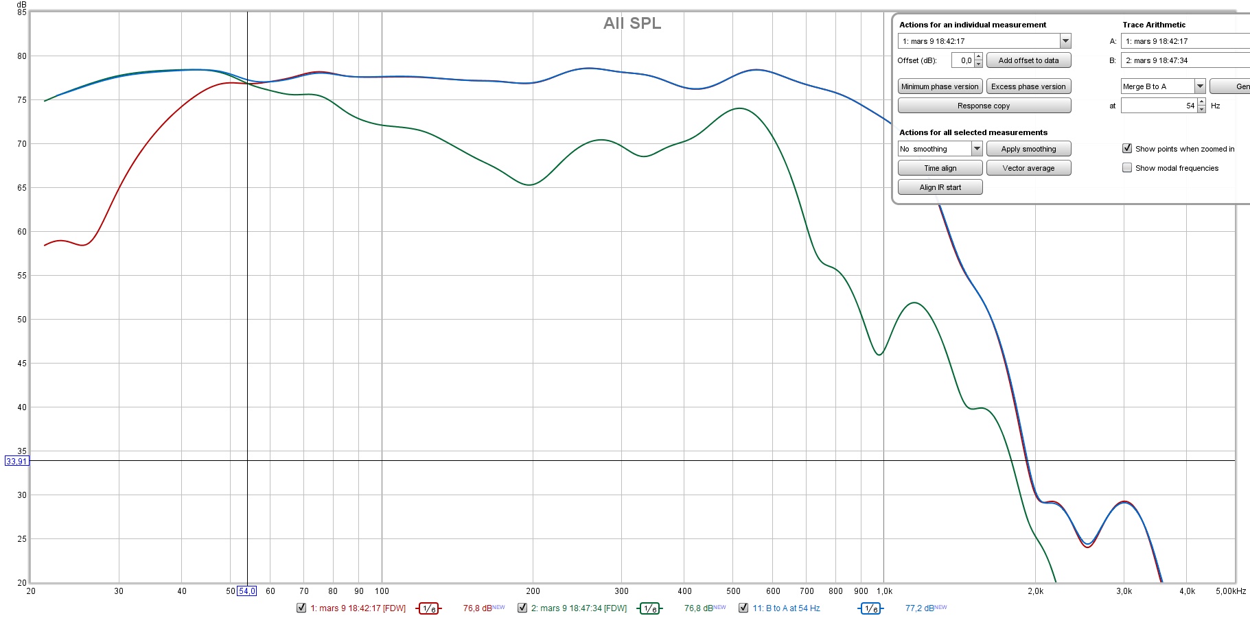

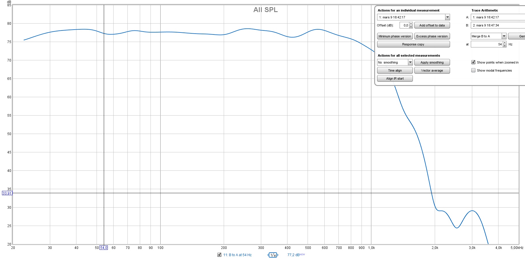

Oui, j'espère que la manip est bonne ....
En premier les trois courbes qui se superposent, et ensuite la somme seule

C'est impéccable !
C'est dommage que les courbes ne démarrent pas si bas, j'aime bien voir la chute naturelle vers le bas.

Ah oui j'ai fait la mesure entre 20/20KHz !
Cette courbe n'est pas vraiment réelle, car je pense qu'un évent ne diffuse pas très loin il me semble, juste un léger complément sous les 50Hz.

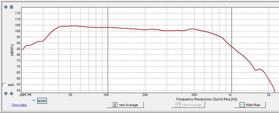

Patrick,
Je pense avoir trouvé comment faire la somme de plusieurs courbes sur Omnimic !
J'ai repris les courbes du message 509 :
Ragnarson,
tu veux toujours les courbes d'impédance en "courbe" (message 498) ?
lenco073
Merci pour ta contribution, cela m'a permis de chercher et trouver sur Omnimic.
Cordialement, Dom.

Salut Dom.
C'est tout bon, la courbe est archi propre.
On a jamais finit d'apprendre des choses.
Merci pour le partage.
