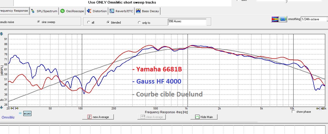

Cette semaine, j'ai monté les Gauss HF 4000 sur les MK 1003 en lieu et place des Yamaha 6681B.
A l'écoute la différence est immédiatement audible :
- moins de présence dans le médium.
- beaucoup plus de matière dans le bas médium.
Voilà plusieurs jours que j'écoute le système dans cette configuration et le choix entre l'une ou l'autre des compressions, va être difficile. Mais le résultat est toujours aussi enthousiasmant !
Je joins un relevé Omnimic avant corrections :

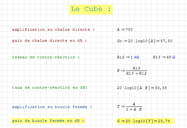

- je désire modifier le taux de contre réaction de mes "Cube". Jean-Marc, tu as répondu à Greg message 47 :
Q Nous avons parlé de l'adaptation du gain, mais quel est le gain en l'état du Cube?
R 23.7dB avec le réseau de contre-réaction du schéma publié.
J'ai mis "arbitrairement" une 560 Ohms pour R12 et une 47 Ohms pour R13, peux-tu, STP, me dire quel est le gain du "Cube" avec ces valeurs et comment on le calcule ? D'avance merci.

Bonjour Dom,
L'occasion de présenter une application au magnifique petit logiciel qu'est SMath Studio.
En pièce jointe le fichier interactif, il suffit après téléchargement de remplacer l'extension .txt par .sm ; les différents gains sont recalculés à la saisie d'autres valeurs en R12 et R13. Simplifier en considérant A tendant vers l'infini, conduit le gain de 23,7dB à 23,9dB. On peut donc en pratique utiliser directement la formule G=20*log(1+R12/R13).
Bien à toi, Jean-Marc.
