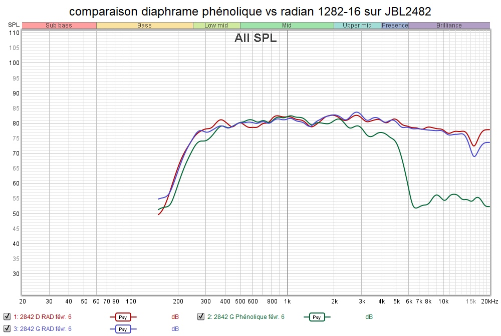

J'ai trouvé l'oiseau rare, une paire de membranes Radian 1282-16 compatible avec mes JBL 2482.
Comme "un dessin vaut mille mots" voici les mesures comparées à 1 m de la sortie du pavillon JMLC hypex 250.
Je vais suivre vos conseils et commencer en 2 voies avec 515 8G dans VOT + JBL 2482 coupé à 500 Hz en LR24.
Bonne soirée,
Christophe.
