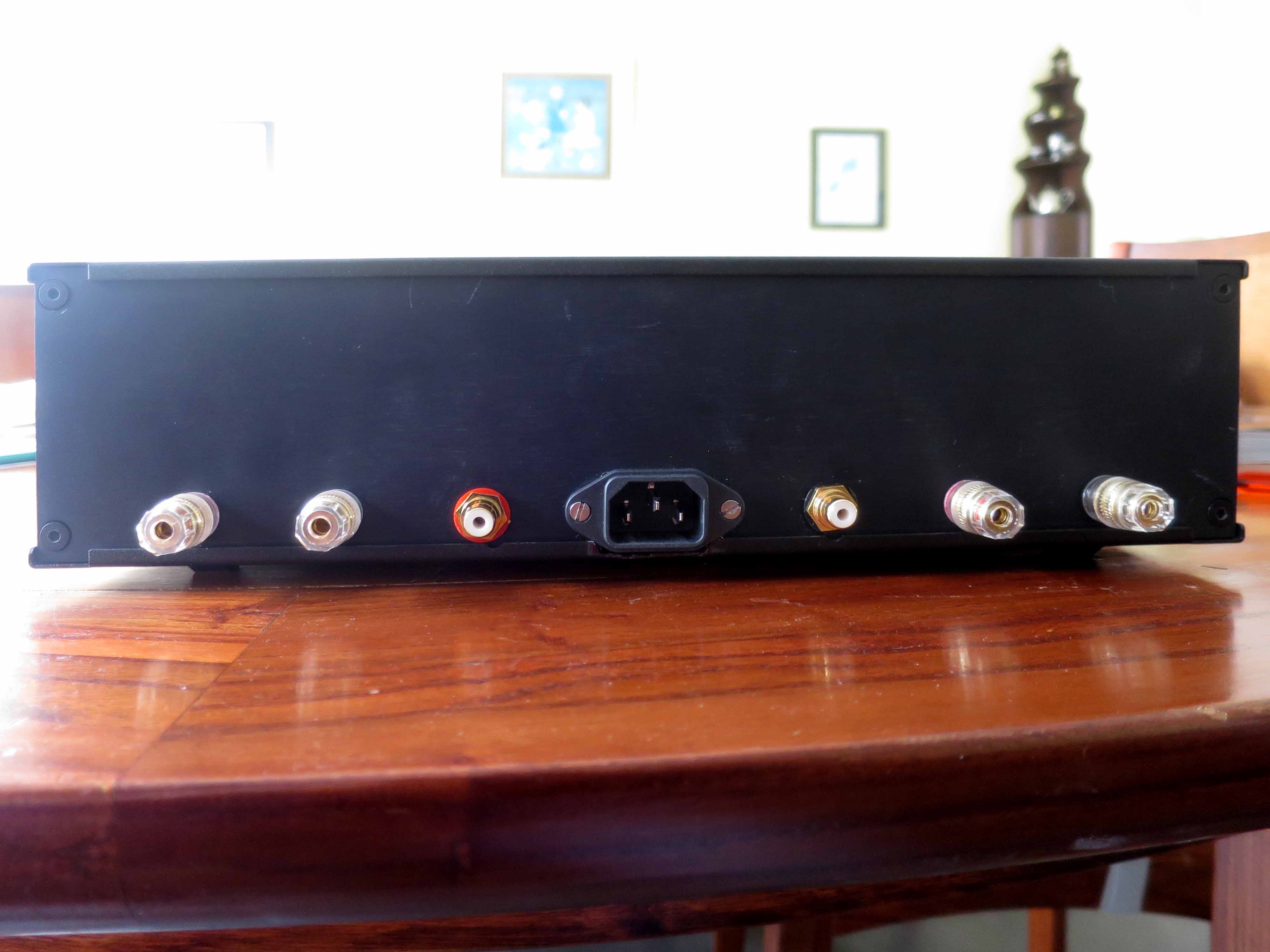

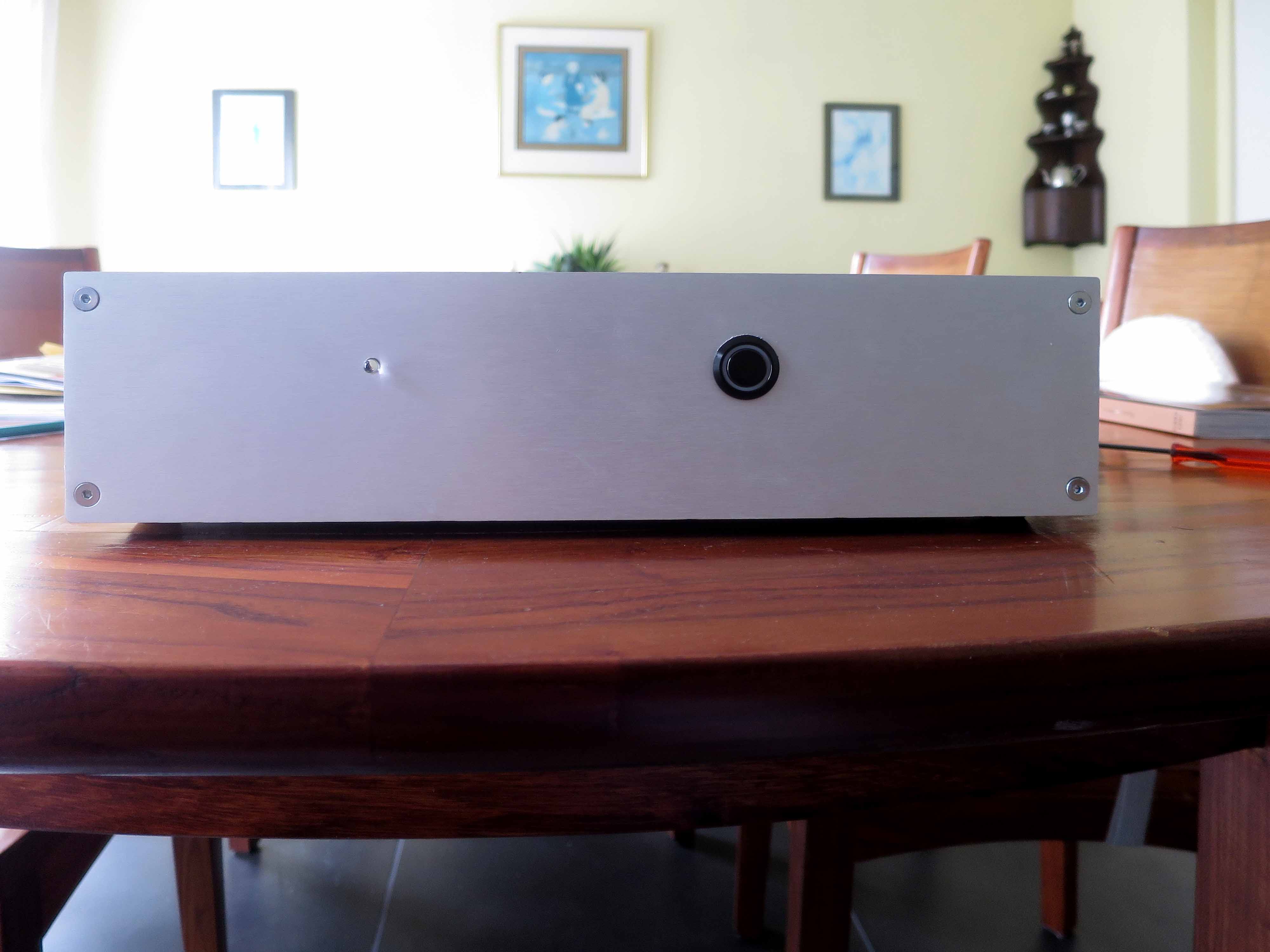

Enfin,
Le Kaneda 209 façon Dominique est terminé (tout à fait silencieux hors modulation).
Remarquable ampli très dynamique avec tenu exceptionnelle des basses.
Encore merci à Christian, Dominique et Sylvie pour L'énorme travail réalisé.
Des photos :
Beau travail Patrick,mais il me semble que tu n'as pas branché les fils de surveillance de courant continu sur les bonnes bornes.Il faut prélever le signal sur les sorties actives des HP.
