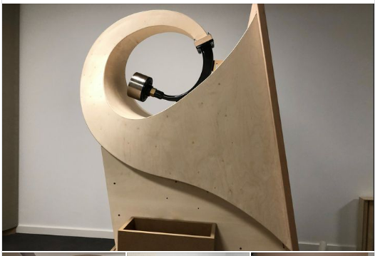

c'est 12000€ la paire de We 66 fabriqué par Lamar-audio.
Regarde sur la photo le raccord curviligne, du We 66 au Lamar M1 est en
carbone.

dom86 a écrit :@ Bamboufou,
carbone.
Cordialement.
Dominique.

C'est la version excitation du Lamar il me semble sur la photo ... on a pas encore de retour ? en général ça sonne mieux ...
