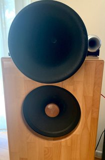

non ça va jusqu'a 3K le LB12EX est assez propre , il est donné pour 15K avec la colerette mais meme si il peut le faire ça ne veut pas dire qu'il le fait bien d'ou mon idée de l’épauler pour le haut du spectre, .
j'ai fais des essais coupé a 600 / 800/ 1000 / 1200 /1500 /3000/ 5000/ 8000 . et pour le moment c'est le filtrage 1K LR2 qui est le mieux à l’écoute bien que tous marche a part 600 et 800 trop criard surement trop bas pour mon pavillon actuel .
le compression Fostex D221 que l'on m'a gentiment prêté est plus faite pour descendre que pour monter donc je me sers du Visaton au dessus 8K
on vera si e pourrais m'en passer avec le H808 et la 18sound Rolleyes
[Image: IMG-3840.jpg]

Idéalement il te faut un pavillon et un moteur capables de te donner une coupure en fonctionnement vers les 8-900Hz, ainsi tu auras plus de marge. J'espère que le H808 et le 18sound monté dessus te permettront cela.

heureusement j'ecoute rarement hors axe j'ai fait une croix sur l’emplacement du canapé Wink mais c'est vrai ce que l'image est plus belle avec le PAV qui arrose plus large.
le seul point negatif c'est que j'ai un decalage temporel de 15cm entre le PAV et le HP donc il faudrait que je fasse ressortir le pavillon de presque 20cm et la mon WAF ne me laissera pas faire Shy
donc je suis obligé de rester en numerique et le MINIDSP SHD est quand meme moins bon que mon ancien ensemble filtre analogique PASS B4 et DAC T+A DAC8DSD ...

Pour avoir une belle image stéréo et une belle réponse en puissance (très importante quand on sort du champ direct et qu’on est au delà de la distance critique, il est préférable d’avoir une directivité simulaire entre pavillon et haut parleur de grave, à la fréquence de raccordement. Il ne faut donc pas raccorder là où le haut parleur de grave devient très directif. La directivité d’un haut parleur est liée à sa dimension. Pour un 12 pouces 1kHz est déjà haut pour ce critère, 800Hz à 900Hz serait mieux pour raccorder à un pavillon de 90 degrés d’ouverture.
Pour les délais à ajouter au grave tu as des filtres actifs analogiques qui ont ça, RANE AC22 et Altel 1631A.
