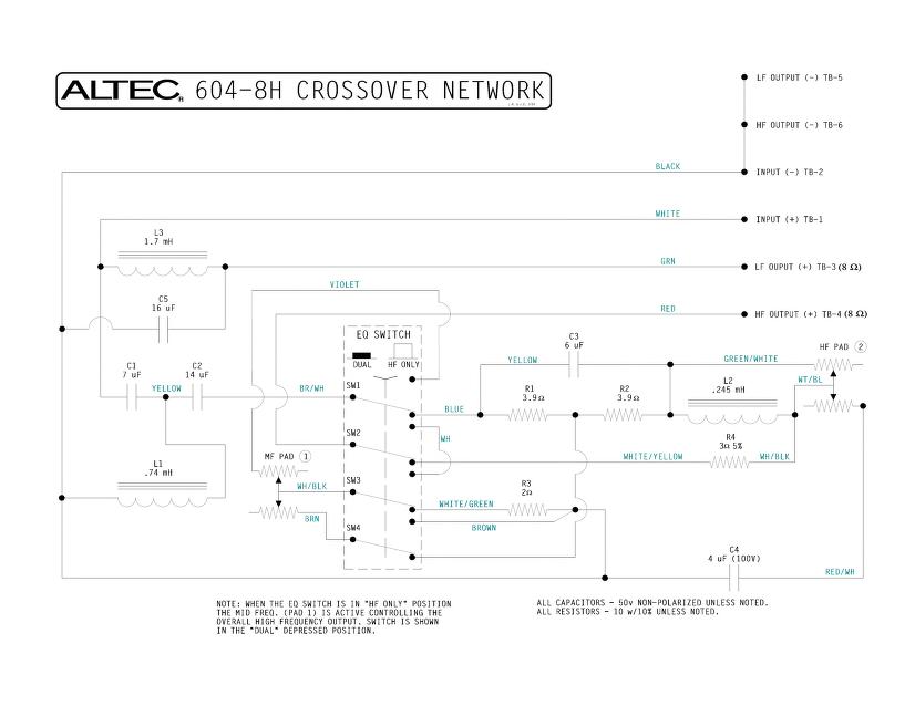

Je cherche quelqu’un qui pourrait me preter un 604-8G, 8H ou 8K pour pouvoir en faire des mesures et pouvoir simuler et étudier le filtre Time Align des 813.
Pour l’instant limité à 100km autour de Paris.
(Je peux aussi venir in-situ avec un masque (y compris pour le micro :-)) pour mesurer chez vous si en Ile de France)
#42
RE: UREI 813
En attendant de trouver un 604 à pouvoir mesurer, un gentil melaudien m'a envoyé une mesure de la réponse d'une Altec 604 avec le filtre classique (voir la pièce jointe).
La réponse dans l'axe Montre les défauts ressentis à l'écoute avec une grosse bosse, mais aussi un mauvais calage temporel avec un saut en phase assez prononcé. La réponse impulsionnelle montre une avance du grave d'environ 15cm.
[Image: 20051402102123417416795492.jpg]
[Image: 20051402102123417416795493.jpg]
[Image: 20051402102123417416795489.jpg]
On retrouve en partie la réponse en fréquence présentée dans la datasheet du 604-8K: http://lansingheritage.org/html/altec/sp...604-8k.htm
Pour pouvoir simuler la réponse du filtre Time Align, il me manque une mesure d'impédance de la partie HF (la LF peut se simuler à partir des paramètres) ainsi que des mesures de réponses individuelles sans filtre (de grande préférence avec référence temporelle).
#43

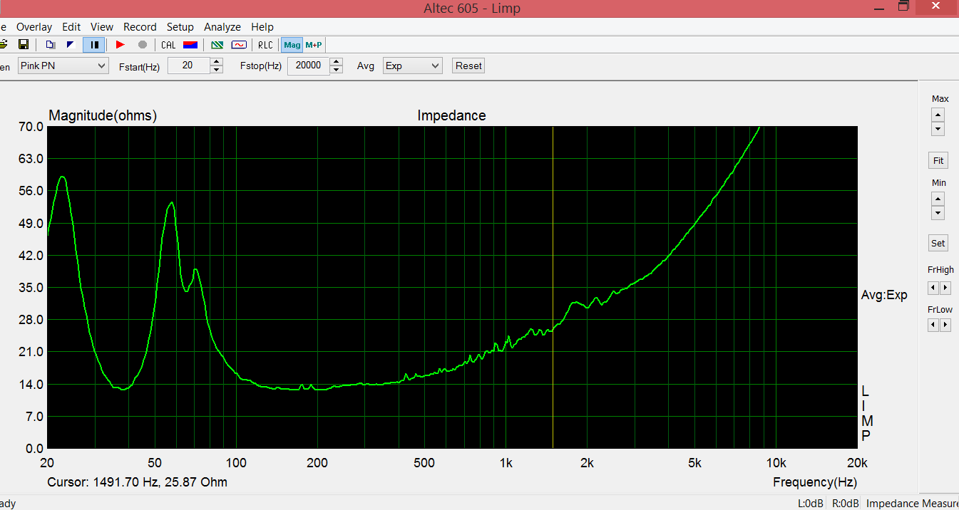

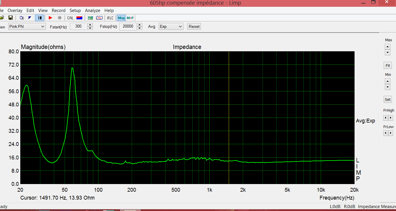

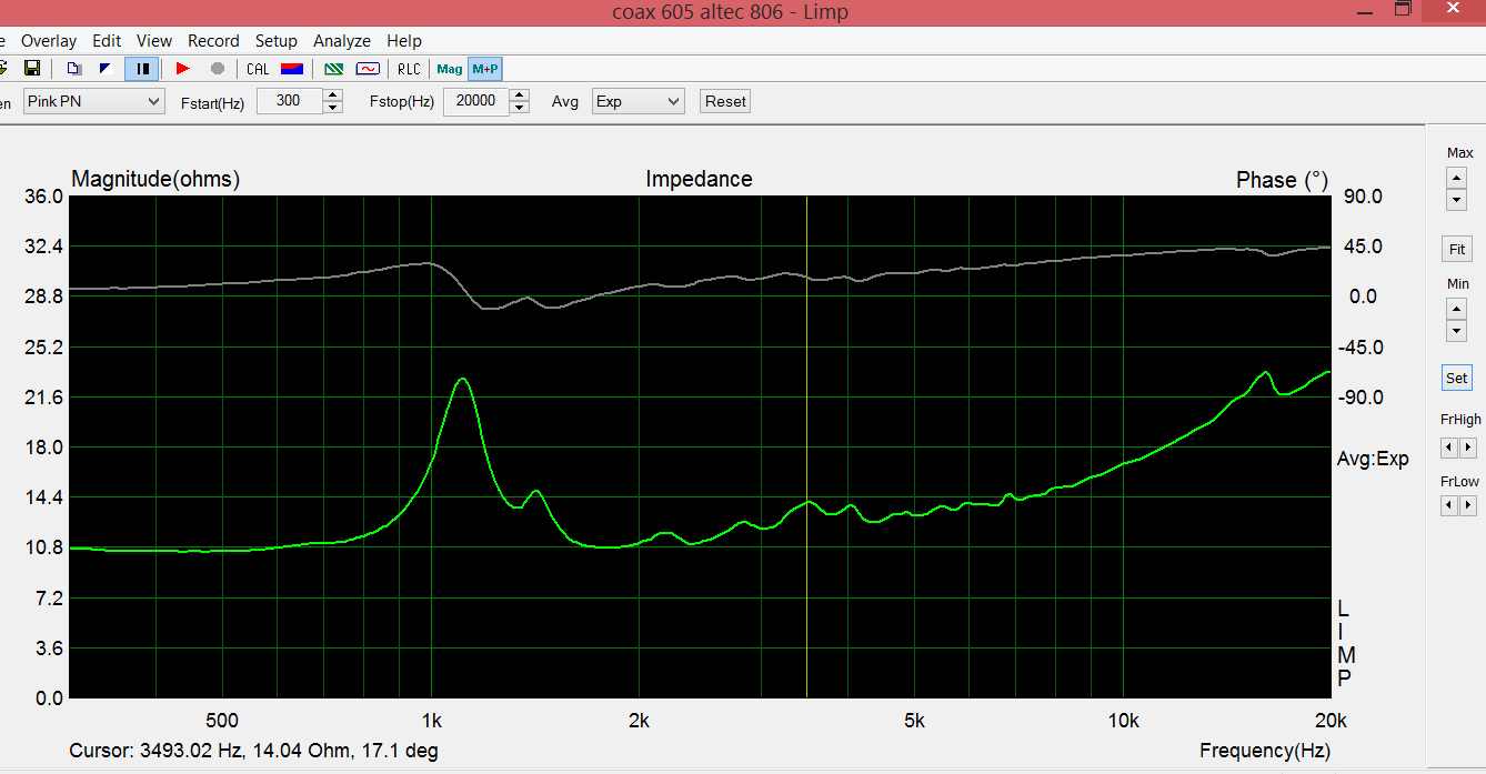

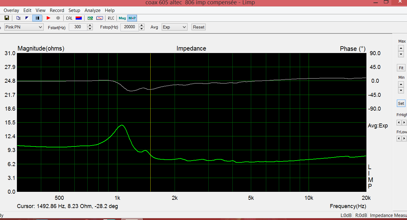

RE: UREI 813
@ Ragnarsson, voici les courbes d'impédance (du 605) LF et HF, et avec compensation d'impédance.
Cordialement.
Dominique.

RE: UREI 813
dom86 a écrit :Bonjour,
Cordialement.
Dominique.
Merci, je vais essayer de simuler l'impédance HF pour approcher ta courbe. Disposerais tu des mesures ARTA ou encore mieux un export en fichier texte (zma) des courbes d'impédance?
#46
RE: UREI 813

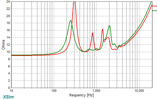

Bonjour Pierre,
Avec l'outil SPL Trace de Vituix, on peut extraire un fichier .frd ou .zma d'une image. Résultat vu sous Xsim :
Jean-Marc. Remplacer l'extension .txt de la pièce jointe par .zma

#47
RE: UREI 813
Merci Jean-Marc c'était exactement ce que j'envisageais (tu avais parlé de cet outil dans Vituix). J'ai simulé rapidement une charge avec Vituix et exporté la courbe d'impédance du LF.
Je vais faire une correction car le filtre utilisé pour la mesure n'est pas celui dont j'ai donné le schéma, mais un filtre dérivé de celui-ci.
Le modèle de 604 utilisé est la version Ferrite, donc le filtre Time Align à considérer est celui des série A.

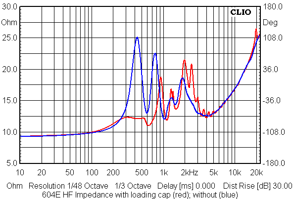

Pierre,
Je suis un peu surpris par l'allure de l'impédance de la voie HF. Cela me fait penser à un moteur sans pavillon, mais je me trompe hihi ! assurément. J'essaie toutefois de remettre la main sur les mesures qui ont servi ici.
Jean-Marc.
#49
RE: UREI 813
Non une compression sans pavillon qui n’est pas rapid flate aurait des maximums d’impedance aux fréquences fn sous multiples de la longueur du tuyau conique (impédance acoustique d’un tuyau conique)
Ici tout manque quasiment hormis la résonnance due à l’équipage mobile.
#50
RE: UREI 813
complément au message #48
Impédance 604E HF (avec et sans cap) :
    : source
Impédance 605B HF (avec et sans cap) :
    : mes mesures
Jean-Marc.
