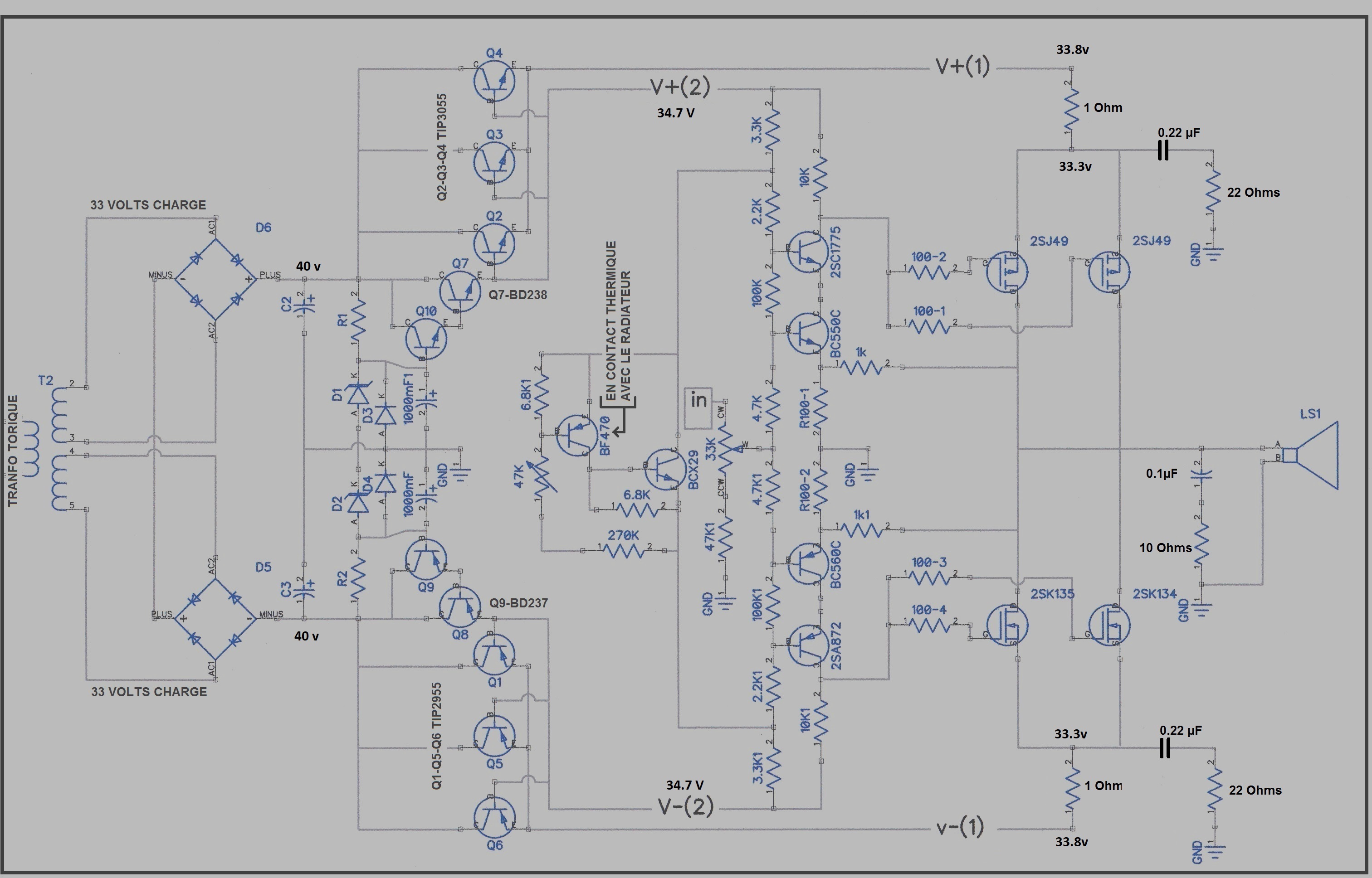

A l'entrée du circuit, l'atténuateur ajustable (potentiomètre de 33k en série avec une résistance de 47k1) à plage limitée n'est pas d'une utilité flagrante.

forr a écrit :A l'entrée du circuit, l'atténuateur ajustable (potentiomètre de 33k en série avec une résistance de 47k1) à plage limitée n'est pas d'une utilité flagrante.
Bonjour.
Je l'ai écris hier, a ce jour il n'y a plus de potentiomètre, mais une simple résistance de 47k entre l'entrée et la masse.Mais je n'ai pas mis a jour le schéma sur ce détail.
François-D
Voir les messages #30,#31,#32 à ce sujet.

Je remets le schéma, pour ceux qui ne suive pas bien, mais j'aime bien la mentalité de ce forum, j'étais sur un autre forum (VAH) et les contacts sont bien moins sympathiques.

On va le mettre en grand,pour qu'il soit bien visible de tout le monde!
[Image: schema10.jpg]

Le schéma publié ce matin à l'aube n'avait pas encore tenu compte des remarques faites auparavant à propos de l'atténuateur d'entrée.
Plus corsées que les remarques faites jusqu'à présent :
- le montage des cascodes est assez curieux avec la polarisation des transistors en basse commune obtenue sous impédance élevée. Y aurait-il une astuce pour le justifier ?
- sur le schéma du post #10, Q1-Q2, Q3-Q4 ne constituent pas des cascodes.
- à moins d'être polarisé en classe A, le circuit devrait présenter une distorsion de croisement. Quel peut être son ordre de grandeur pour un fonctionnement sous classe B optimisée ?
Bonsoir.
Tes remarques sont certainement très pertinente; mais je n'ai pas les compétences pour les analyser, il a d'autres personnes sur le site qui ont tous le savoir et les connaissances,ce que je sais, c'est que par rapport a mon 8 Watts en classe de Jean Hiraga, j'ai nettement apprécié c'est nouveaux amplificateurs, surtout beaucoup plus de dynamique, mais les schémas sont tellement différents.
