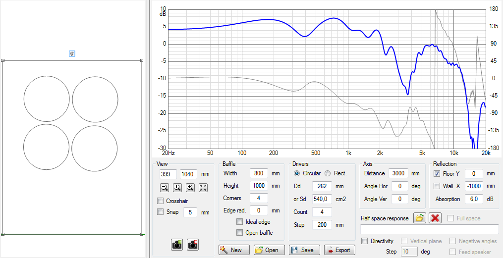

Oui. Pour s'en faire une idée dès la préconception, il y a l'outil Diffraction de VituixCAD. On peut jouer avec le nombre de haut-parleurs, leur position, leur surface, la position du point d'écoute,...

Si on modélise l'émission acoustique de quatre 30cm comme ce PHL en un seul piston rigide, la fréquence où la puissance acoustique rayonnée commence à focaliser (-3dB sur 2.pi stéradians) est de l'ordre de 400Hz. http://jm.plantefeve.pagesperso-orange.fr/HP_slope.html
Une fois en quatre pistons mis en carré, cela ne peut que baisser (simulation plus haut). Pour une atténuation propre au passe-bas de l'aiguillage acoustique, une Fc de 400Hz est la limite qualitative pour cette configuration en voie grave.
