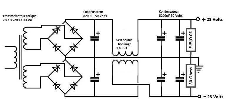

Bonjour a tous.
Je viens de faire un essai d'alimentation avec filtrage avec self.Je me suis souvenu que dans un des cahiers de l'audiophile, j'avais vu qu'il utilisé une self a double bobinage dont un étais inversé pour un effet d’annulation de l'ondulation de sortie, j'ai dons fait une self double bobinage de 1.4 mH, et je l'ai testé.
Déjà avec simplement les condos et la self, sur l'écran de l'oscilloscope aucune ondulation n’apparaît, self branché normalement sans inversion d'un des bobinages.je vous joint le schéma de l'alimentation d’essai.
Merci de me donner vos commentaire, pour l'ampli casque j'ai commandé un transfo torique de 2 x 12 Volts 80 Va, ce qui me donnera les +/- 15 Volts en sortie

François-D a écrit :Bonjour a tous.
Je pense plutôt que l'inversion des bobinages est faite pour annuler les flux et pour éviter l'échauffement de la self.
Il y a dèja quelque année, j'avais sur une alimentation tes cette effet d'inversion du bobinage, et j'ai encore les résultats écris quelque part dans un classeur, et le taux d'ondulation se réduisais fortement avec l'inversion d'un des bobinages, j'avais fait le test avec un transfo torique dont le primaire étais coupé, et j'avais utilisé les deux secondaire pour self.Je vais rechercher mes écris et je le mettrais en ligne.
La self ne peut pratiquement pas chauffer, sa résistance est de 1 ohms et le courant de 800 mA.
François-D

l'inversion du sens d'un bobinage d'une self n'annule le flux et la self inductance est une autre façon de nommer le flux magnétique. Donc l'inversion annulant le flux elle annule l'inductance.
Dans la pratique le couplage magnétique entre les enroulements n'est pas parfait, le flux n'est pas annulé complètement la self inductance n'est pas nulle, c'est l'inductance de fuite autrement nommé flux de fuite.
Les flux crées par les enroulements se soustrayant, le flux dans le noyau magnétique est fortement réduit, l'inductance supporte plus de courant avant saturation mais sa valeur est fortement réduite. On n'a rien sans rien!
La compensation de courant est intéressante si l'un des courants est constant, le noyau magnétique ne voit alors plus que les variations du courant.
Sinon une self simple correctement dimensionnée sera tout aussi efficace.
Une self double est aussi appelée self de mode commun, dans un schéma à 3 conducteurs comme par exemple le secteur avec phase neutre et terre, insérée dans les fils de phase et de neutre elle permet d'avoir une forte inductance entre phase/neutre et la terre et d'empécher le passage des parasites tout en présentant une faible inductance entre phase et neutre pour laisser passer le courant utile.
Dans le cas de l'audio elle apporte peut être un effet similaire, il faudrait examiner cela de plus près...
