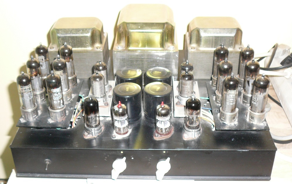

Moi la mise en //, j'aime bien. Les reproches :
- çà complique le câblage
- çà donne un look 'douteux'
- çà chauffe beaucoup
Mais pour le son, cela devrait plutôt améliorer la qualité en moyennant les paramètres des tubes et en réduisant le bruit.
J'ai un TRIPLE PP d'EL41 (paramètres proches de l'el84, sauf puissance : 7W de diss plaque au lieu de 12, et très largement diffusée comme l'EL84 au temps des lampes).
Mon PPPP offre une transparence et une précision exemplaires, et malgré son coté 'ringard' je ne suis pas près de m'en séparer !
J'oubliais : il 'sort' 18w en classe AB et monté en 'charge cathodique'.
Je pense qu'en double PP EL84 on aurait le même résultat, peut être mieux !. J'avais plein d'EL41 sous la main alors...
PB

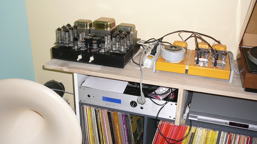

Question look j'ai tendance à le trouver fort sympa! Et le Knockando caché derrière les "micro Onken", ça, ça aide à faire glisser la musique!!!!
Ces EL 41 étaient souvent utilisées dans les radios et les Teppaz ou me trompe-je? Telefunken en a fabriqué?
Jean.

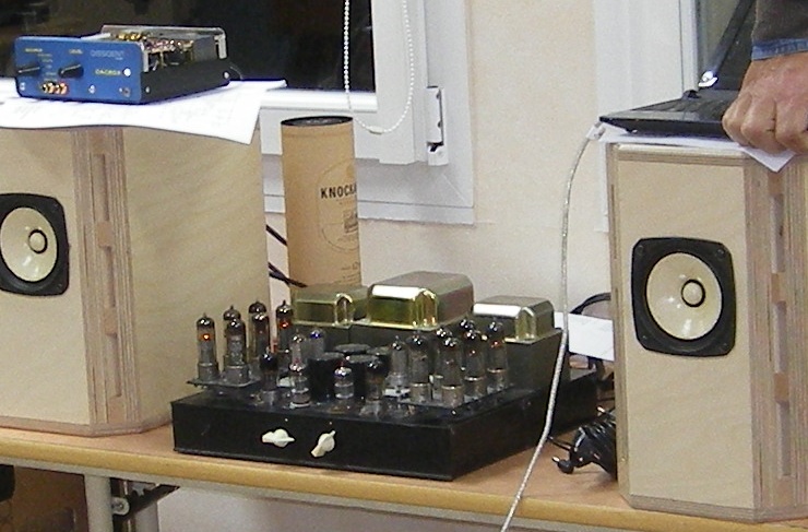

C'est quoi ce joli petit HP à membrane blanche de chaque coté de ton superbe ampli ?
Alain

Je ne sais pas. Mes EL41 sont Philips ou Miniwatt...donc philips !
Chez Frank, j'ai trouvé des data sheet de Philips, Radiotechnique, Mazda, Mullard et Brimar...toutes ces fabs , hormis Brimar (?) étant (devenues) des filiales de Philips. Il semble qu'il y ait des liens entre Brimar et Mullard...Telefunken est aussi devenue filiale de Philips mais je n'ai pas trouvé de DS pour ce tube.
Philips a produit beaucoup de lampes dans la série "40" autrement dit rimlock. Beaucoup de postes avec EL41 et UL41 (sans transfo d'alime !) ont été fabriqués.
Sur mes photos, on voit des ECC40 et des EF42 (mêmes origines)...pour faire un driver à la hauteur (Il faut 400V cc pour l'étage final en charge cathodique !).
Pascal

Bonsoir Alain,
Je crois que ce sont des petits Fostex Large Bande...Je crois aussi qu'ils appartenaient à Mr Dupont, Luxembourgeois. La photo était prise à ETF 2012. Je les avais 'squattés' pour montrer l'ampli.
Pascal
