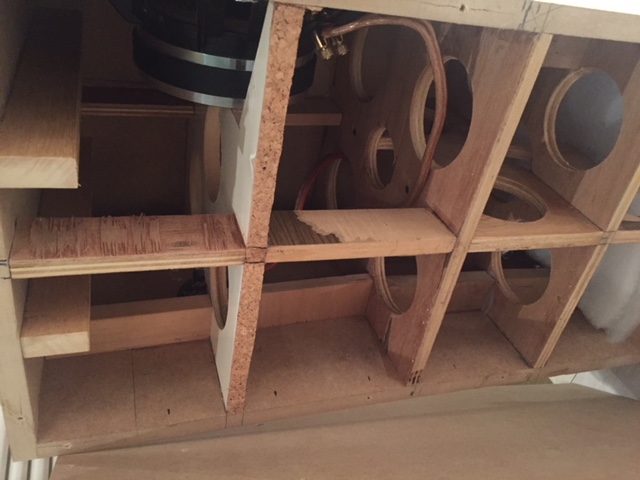

Bonsoir à tous,
Comme sur la première photo , il y a un intérêt à :
mettre des tasseaux de 20x20 pour amélioré le couplage entre les renforts et les parois au niveau des points rouges ?
mettre des renforts horizontaux pour relier les trois renforts verticaux ?
[Image: 19021811483217691516125174.png]

Willy a écrit :mettre des tasseaux de 20x20 pour améliorer le couplage entre les renforts et les parois au niveau des points rouges ?
A cette première question, la réponse est négative. Si l'assemblage est fait correctement, il n'y a aucun déplacement vibratoire à craindre, et des renforts supplémentaires sont absolument inutiles.
Willy a écrit :mettre des renforts horizontaux pour relier les trois renforts verticaux ?
Ca ne peut pas faire de mal. Un seul, centré, devrait suffire.
