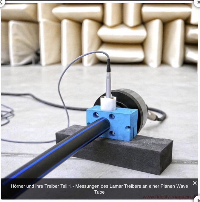

La mesure avec tube à ondes planes est la seule mesure qui permette de relever uniquement les vraies caractéristiques d'une compression sans pavillon.
Si le tube coupe plus bas que la compression mettons 2 X F compression, la bande passante mesurée et les caractéristiques de distorsion seront valides.
Les constructeurs sérieux publient cette mesure.
Elle permet ainsi de bien différencier les paramètres compressions de ceux du pavillon.

En tous cas, Lamar Audio semble faire ça très professionnellement. Leur tube doit faire environ 4-5 mètres.
