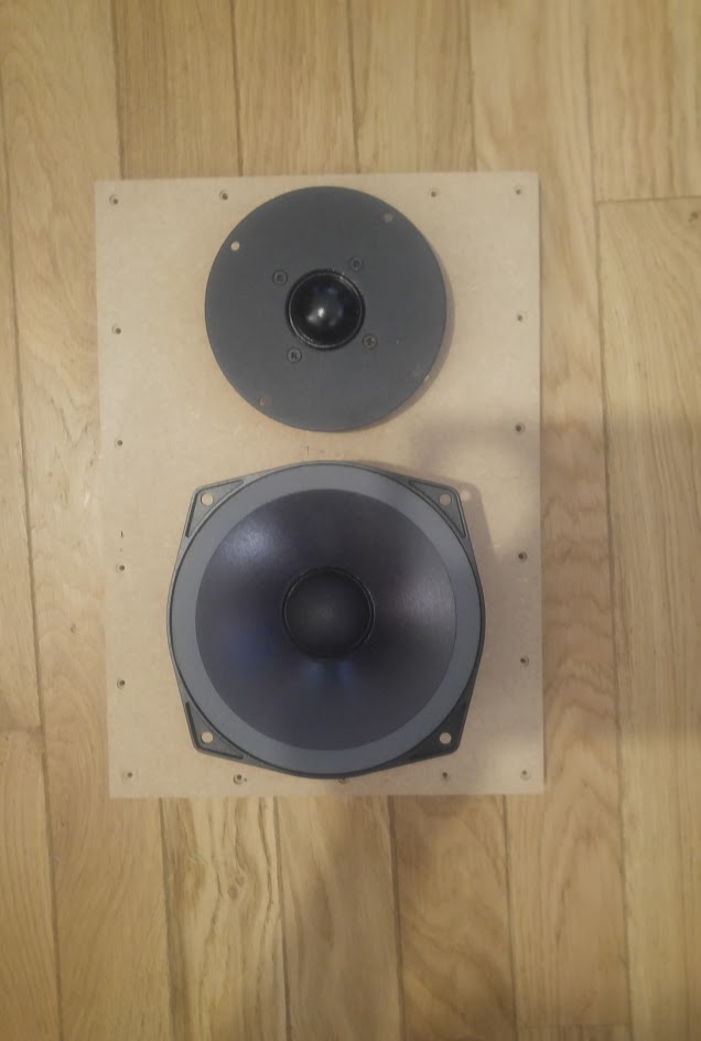

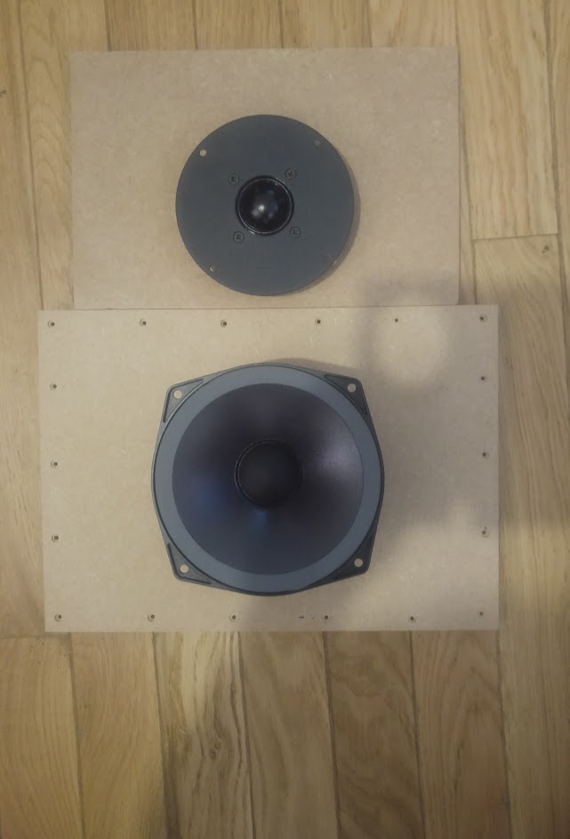

j'ai reçu les HPs, TLHP fut efficace ! Le tweeter audax TW034 est assez impressionnant de par ses dimensions et sa masse, bien plus que sur les photos.
En construisant les caissons je viens de me poser une question, du à mon manque d'expérience, concernant l'orientation et la disposition des HPs. (j'aurais du faire une hauteur interne de 17cm au lieu de 21cm ... trop tard ... je note pour une prochaine).
j'ai deux possibilités :
- les hps resserrés, medium et tweeter dans le même caisson, caisson à la verticale, hauteur 36cm, largeur 21cm. => sujet de bafflestep probablement
- les hps plus espacés, uniquement le medium dans le caisson, et le tweeter sur une planche de récup, hauteur du caisson de medium 21cm largeur 36cm. => distance entre les centre des hps de 17,5 cm. Or la longueur d'onde à 2 Khz est de 17,7cm.
Merci d'avance !
Baffle step de toute façon. Je te conseille l'outil Diffraction de VituixCAD qui permet de tenir compte de la présence du sol (voire d'un mur en plus), au delà du choix le plus spl smooth pour la position des haut-parleurs. Augmenter la largeur descend en fréquence l'effet baffle step mais je constate régulièrement que cela dessert la scène sonore. Et puis grâce à la mesure, il est assez simple d'intégrer le baffle step à l'aiguillage électroacoustique, pour qu'il soit transparent sur l'équilibre tonal.
Oui, c'est vraiment espacé ! Si le filtrage numérique permet de compenser les offsets horizontaux, il ne peut rien contre la directivité venant d'une forte non-coaxialité. Pour cela, j'aime bien cette astuce de montage :

Merci Jean-marc !
Je vais donc les positionner au plus proche, dans le même caisson.
Au besoin je pourrais toujours ajouter une paire de planche sur les côtés
D'ailleurs pour mes PR170Z0 (500-4500 Hz), j'avais tester l'ajout de planche sur les côtés pour augmenter la taille du plan .... pas de changement aux mesures ni de différences à l'oreille.
Tu remarqueras le bon goût du concepteur PHL : pas de rebord en plus autour de la suspension, permettant ainsi de positionner le tweeter au plus proche (enfin en prenant en compte les rebords du dit tweeter).

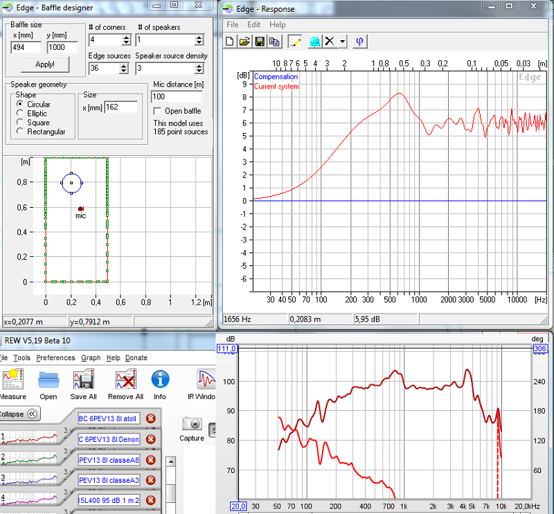

Bonne question.
Avec ce petit logiciel, on peut se faire une idée des conséquences :
http://www.tolvan.com/index.php?page=/edge/edge.php
http://www.tolvan.com/edge/help.htm
Partant de là :
ne pas considérer le seul caisson de médium ou d'aigu, mais l'ensemble posé sur l'enceinte de grave.
Dans bien des cas, éviter les transducteurs de médium aigu bien centré sur les façades.
Arrondir avec des grands rayons les arêtes des enceintes est souvent recommandé pour limiter les effet de diffraction (pour l'aigu).
Par exemple, comparaison calcul rapide avec edge et mesure :
A ne pas prendre a la lettre évidement, beaucoup de paramètres interviennent.
Des maquettes d'essais sont donc bienvenues.
Il ne faut donc surtout pas travailler le filtre tant que la forme de l’enceinte n'est pas arrêtée, c'est là le principal dans la pratique a mon avis.
cdlt

J'avais essayé ce logiciel lors de la réalisation de ma caisse de medium/aigu ( pr170z0 + ht958pa) posé sur le caisson de grave.
Et honnêtement je n'ai pas eu du tout, mqis alors du tout, les effets annoncés.... Je m'y suis peut être mal pris avec la simu.... Mais voila ...
