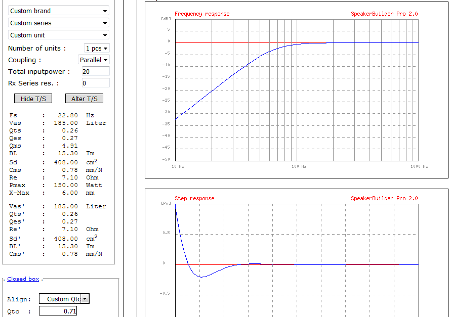

Je m'aperçois que les indications de Accuton pour le S280-6-282 en charges closes ne correspondent pas à l'application des paramètres T&S de leur tableau.
Closed Box design parameters:
Vb: 39L, -5dB @ 40Hz, -17dB @ 20Hz, F-3dB: 50Hz, Q: 0.71
Vb: 101L, -5dB @ 40Hz, -13dB @ 20Hz, F-3dB: 51Hz, Q: 0.50
Alors qu'on obtient via T&S sous http://sbp.softica.dk/2.0/en/ :
Rb=0 (actif) Vb: 26L, -9dB @ 40Hz, -20dB @ 20Hz, F-3dB: 65Hz, Q: 0.71
Rb=0.5 (passif) Vb: 30L, -8dB @ 40Hz, -19dB @ 20Hz, F-3dB: 61Hz, Q: 0.71
Rb=0 (actif) Vb: 62L, -7dB @ 40Hz, -16dB @ 20Hz, F-3dB: 70Hz, Q: 0.50
Rb=0.5 (passif) Vb: 74L, -6dB @ 40Hz, -15dB @ 20Hz, F-3dB: 65Hz, Q: 0.50
Dommage, ce 28cm dans 39 litres clos me plaisait bien. A moins qu'il y ait coquille ?
On peut signaler le bon SB29NRX75-6 qui donne 42Hz à -3dB dans 34 litres clos (pour rappel, clos : -12dB/oct ; BR : -24dB/oct, vers l'extrême grave).
