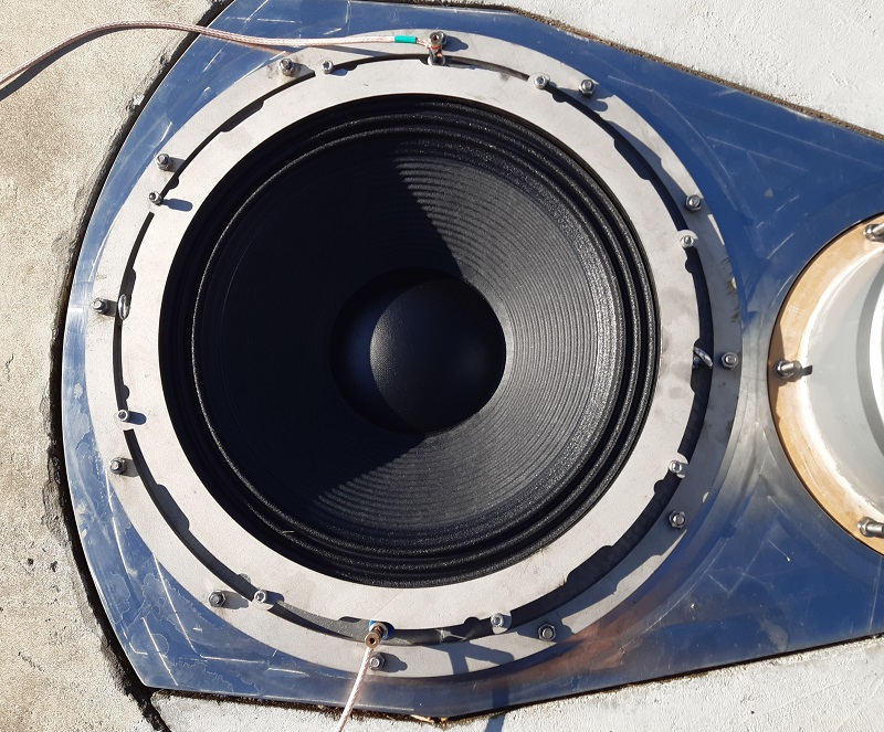

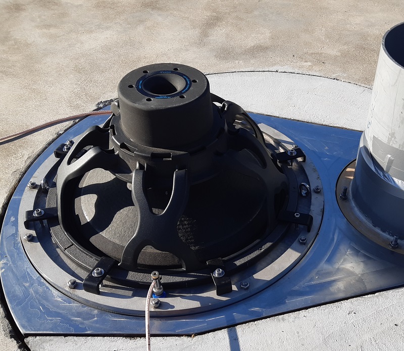

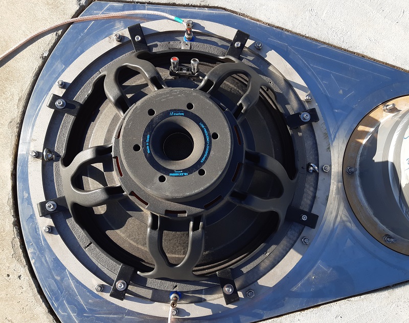

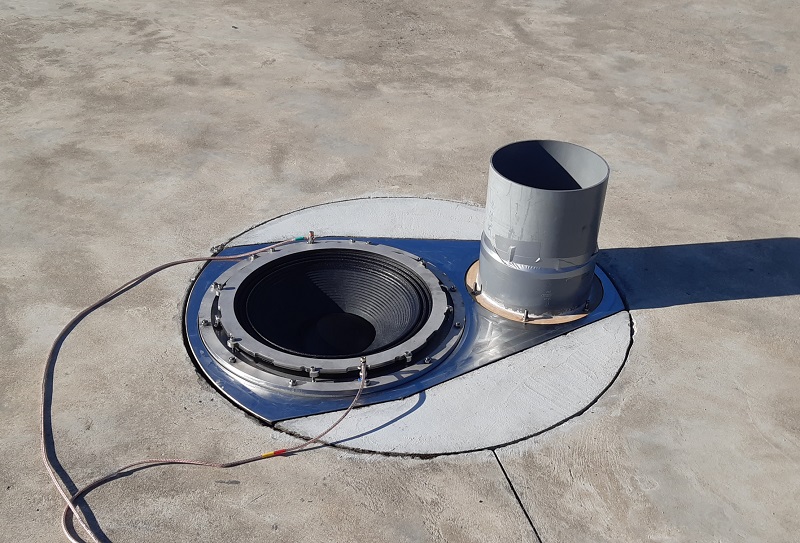

Les essais comparatifs ont finalement eu lieu, après de nombreux atermoiements liés à la météo ou à la disponibilité des uns ou des autres.
Un grand merci à :
Franck (cobrass) pour le prêt du B&C Speakers 18TBW100
Jean-Pierre (jpcha) pour le prêt du Beyma 18LEX1600Nd
Benoît (Gug42) pour le prêt du BMS Speakers 18N862
Ci-joint le compte-rendu de ces essais effectués le 20 août 2019.
Les conditions météo, malgré le beau temps, n'étaient pas optimales. Très beau temps, mais un peu de vent cependant, qui vient polluer fortement les mesures à faible niveau.
Le micro de mesure était placé à 2 mètres à l'aplomb du HP afin de bien intégrer le rayonnement de l'évent, ce qui dégrade encore le rapport S/B.
Les mesures à 88 et à 98 dB sont donc à considérer avec prudence, et on s'intéressera donc plus à celles réalisées à plus fort niveau, comme précisé dans le rapport.
Bonne lecture

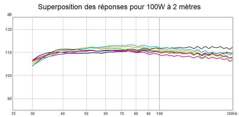

Comme on l'a vu précédemment, les courbes de réponse relevées ne présentent aucun accident dans la bande utile et même largement au-delà :
Tout ceci montre que les HP du panel ont tous un parfait comportement en piston pour l'utilisation en sub, sans exception.
Pour la comparaison, le paramètre discriminant reste donc la distorsion.
Roland Delacroix dit souvent que dans la bande sub la distorsion ne s'entend pas. S'il a raison, on peut choisir son sub indifféremment dans le panel de test, et c'est alors le budget qui fera la décision...
Si on n'y croit pas, les comptes rendus proposent une hiérarchie possible pour ces divers transducteurs.
