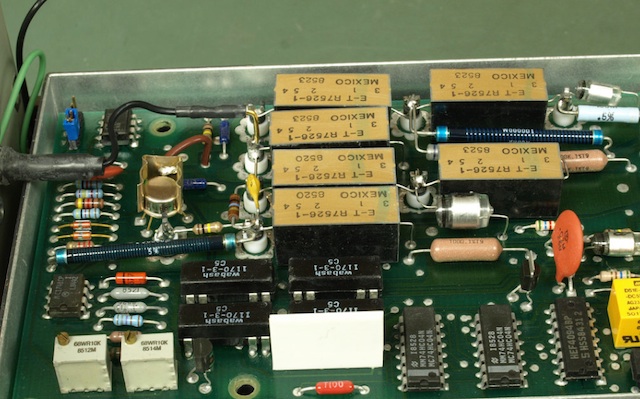

jys a écrit :pour mémoire, les anciens de chez Tektro ne se risquaient pas à plier les pattes de composant pour les "mettre en place" dans un circuit imprimé.
ils câblaient "en l'air"
J'ai un électromètre, capable d'une résolution d'une dizaine d'attoampères. Pour les curieux un flux d'une dizaine d'électrons par seconde entre les points de mesures...
J'ignorais ce préfixe avant de recevoir cet appareil et la plupart de mes compères ne savent pas ce que signifie atto c'est dire la curiosité de ce truc...
La parte de détection n'est pas montée sur un PCB tout simplement à cause de l'inconsistance de la qualité de l'environnement.
Les éléments importants sont séparés du circuit époxy dont les qualité isolantes sont trop incertaines. Des éléments céramiques sont soudé sur le circuit et servent de support pour un montage en l'air.
Le coeur de électromètre consiste à mesurer la tension aux bornes d'une résistance, dans le cas qui nous intéresse, 250 Gigaohms.
Ce genre de montage n'a aucune application connue dans le domaine de l'audio. Mais chacun est libre d'utiliser des règles militaires, spatiales ou autre cela renchéri le prix de l'équipement et pour trôner dans son salon cela est inutile mais si dieu audiophile dit que c'est mieux, c'est forcément vrai.
Bon il y a montage en l'air, ce qe l'on voit, l'audiophile va lui passer comme chat sur braise sur l'ensemble des régles qui satisfont ce genre de montage, en particulier le nettoyage, procédure de 2 pages, une vingtaine d'opérations successives, et bien oui 250Gohm c'est vraiment beaucoup la moindre tâche de gras, le moindre résidu de vapeur de truc fout tout en l'air....
Par contre pour les initiés l'inverse est parfois des plus profitables. Je m'explique, nettoyer un circuit améliore les caractéristiques (parfois) donc pas besoin de montage "en l'air" mais d'un bon nettoyage. Le hic c'est que ce n'est pas très vendeur et là encore cela se mesure facilement. Par contre percevoir la différence sera nettement plus complexe.
