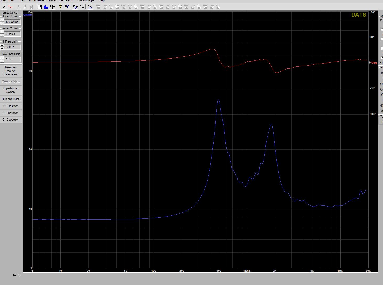

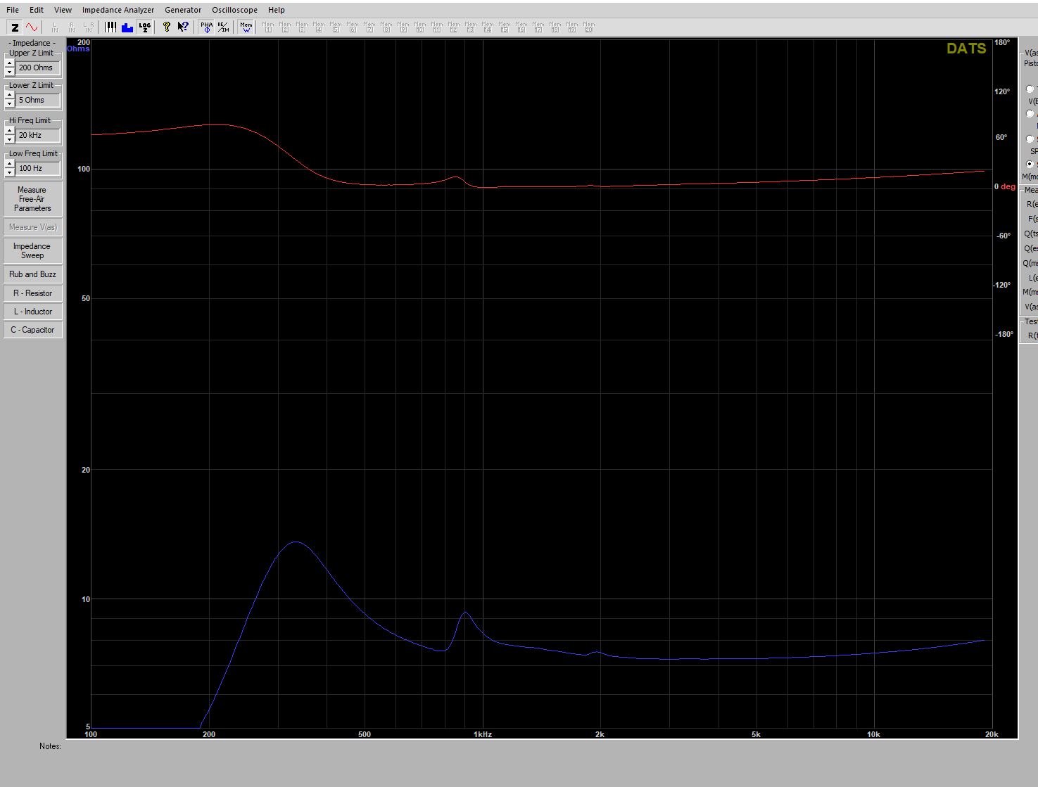

Citation : Pascal (pvrx) a écrit

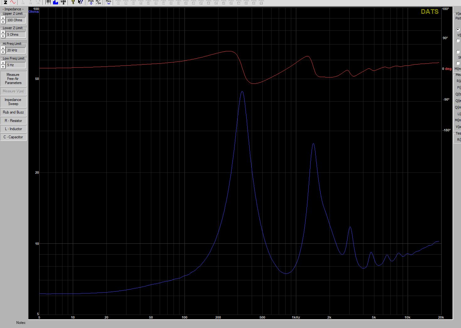

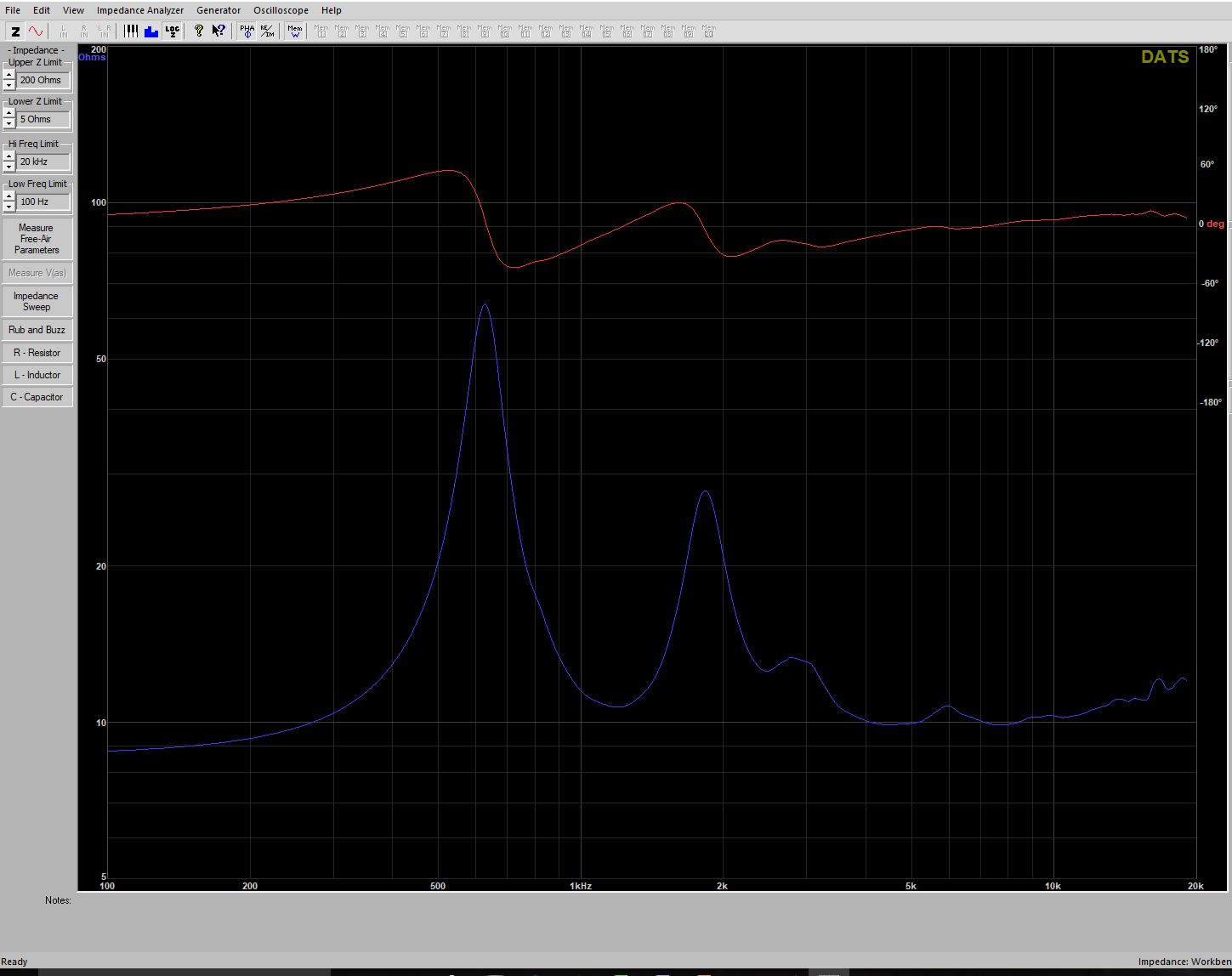

Le trou de la TD2001 correspond à son pic d'impédance.
Je me suis amusé à mesurer les courbes d’impédances
du TAD 2001
du FAITAL HF 10 AK :
Et accessoirement, en ayant une pensée pour Gérard et ses enceintes "Papillon", un Foundtek :

Bonjour Greg,
Citation :Intéressant ces mesures, mais les 2 étant liés, sur quel pavillons?
Quand j'ai lu ton message hier soir, celui-ci à résonner violemment dans ma petite tête de linotte  . Je vais encore passer pour le "bourrin" de service...tant pis...

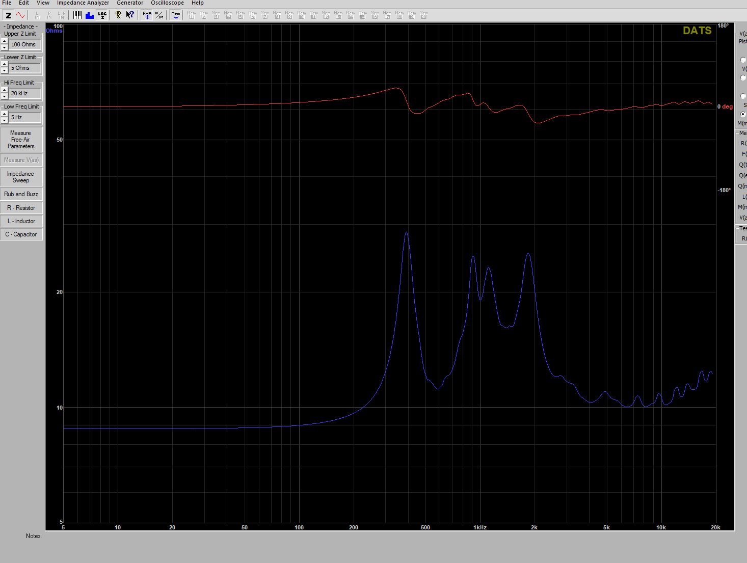

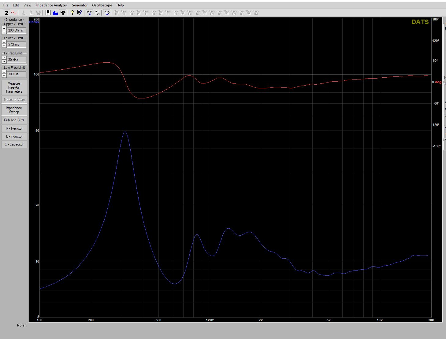

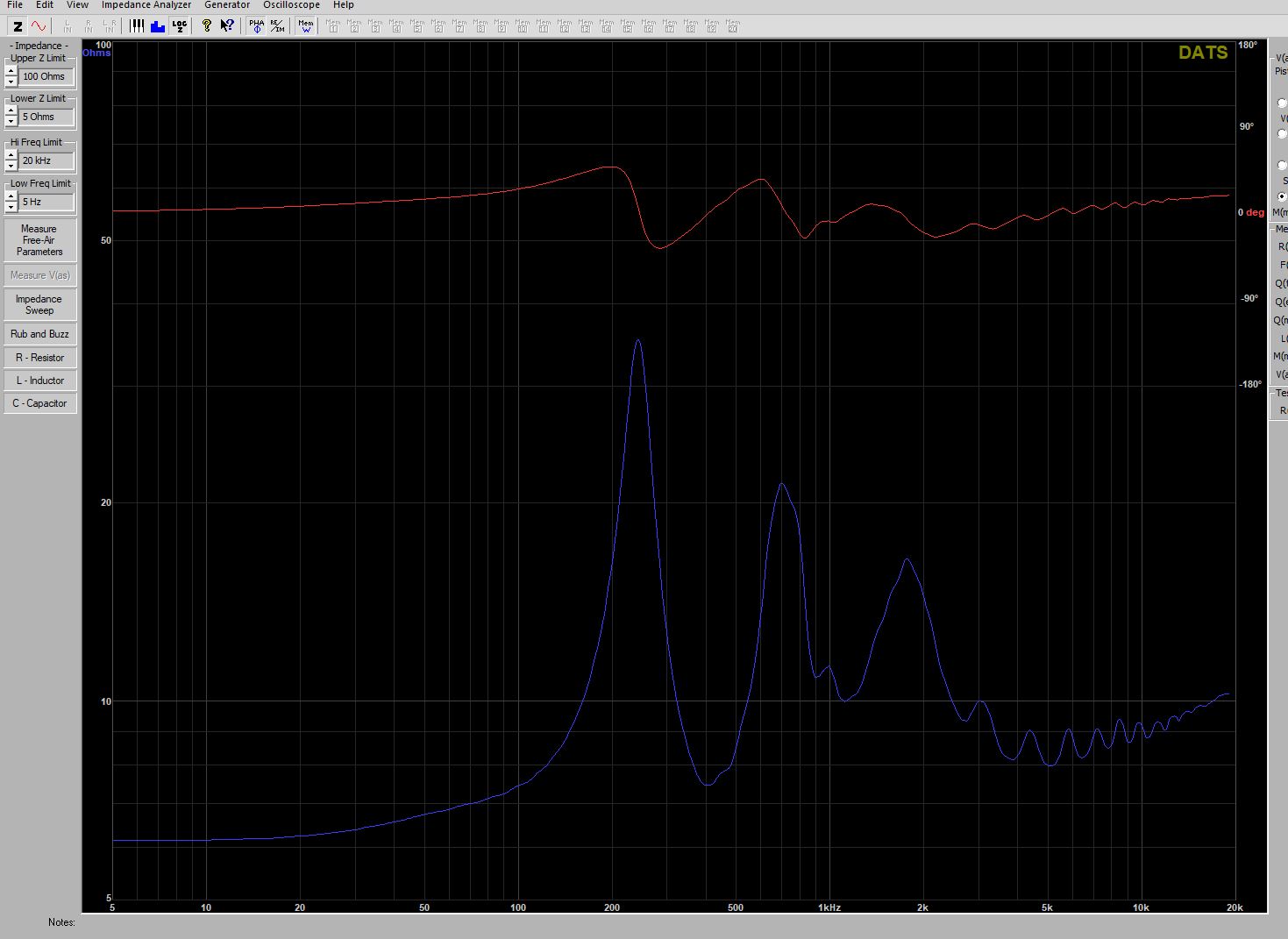

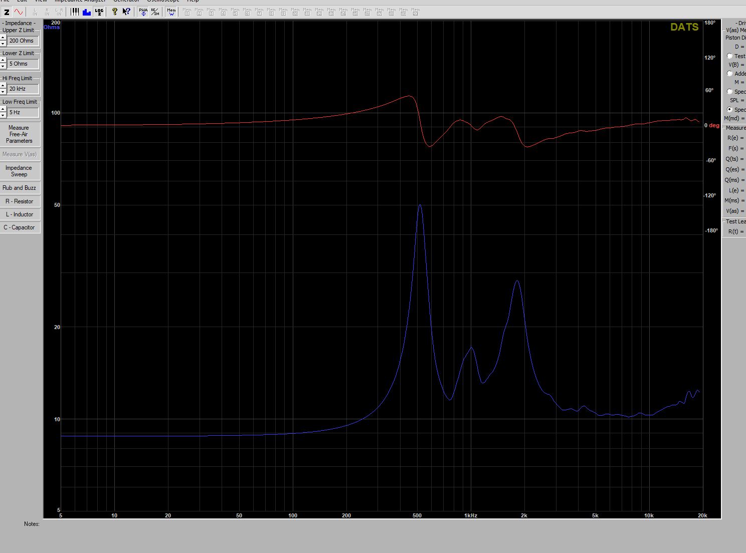

Je croyais naïvement qu'une impédance était juste une grandeur électrique, un point c'est tout ! Donc, j'ai repris mes mesures d'impédance avec et sans pavillons. Les mesures du message 44 ne doivent pas être prises telles quelles. Le FAITAL était sans pavillon et le TAD 2001 avec le MK1010. Mais vu ta remarque, je pense que tu l'avais bien remarqué !
Donc je reprends :
Le TAD 2001 sans pavillon, avec MK1010, avec RCF 3709, avec une "copie de 811"
( choix fait pour la différence de longueur, moins de 20 cm pour le MK 1010, 22cm pour le 3709, un peu plus de 38 cm pour la "copie de 811"):
Le FAITAL HF 10 AK sans pavillon, avec MK1010, avec RCF 3709, avec "copie de 811" :
La différence est importante ! Dois-je comprendre, qu'à chaque fois que l'on change de pavillon, on doit recalculer le filtre ? en Actif, c'est relativement facile, mais en passif, cela doit être moins simple ?...
Cordialement, Dom.

Super ces mesures merci, elles devraient intéresser du monde.
On y voit que le MK1010 semble faire très bon ménage avec la TD2001, il charge bien le moteur dans le médium, avec quelques irrégularités cependant.
La "copie" 811 par contre, que ce soit sur la TD2001 ou la Faital, c'est pas jolie, le moteur ne semble jamais bien chargé, problème de réactance, de réflexions internes ... ?
On constate également que la courbe d'impédance de la TD2001 est plus sensible au pavillon utilisé que la Faital HF 10 AK, mais pourquoi ?
