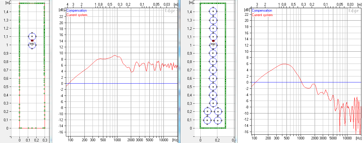

Edge ! oui, outil très pertinent pour ce projet. Petit test qui appui l'attention qu'il faut porter à l'interaction de haut-parleurs en réseau au dessus de 1000Hz :
(ne pas comparer les niveaux car ramenés à zéro)
A droite : 16 hps en large bande
A gauche :
avec l'aiguillage proposé, 4 hps en large bande (1 duo vers l'avant, un duo vers l'arrière)
Comme Philou te le conseille, passe un peu de temps avec Edge, tu vas beaucoup y gagner (cocher "Open baffle").

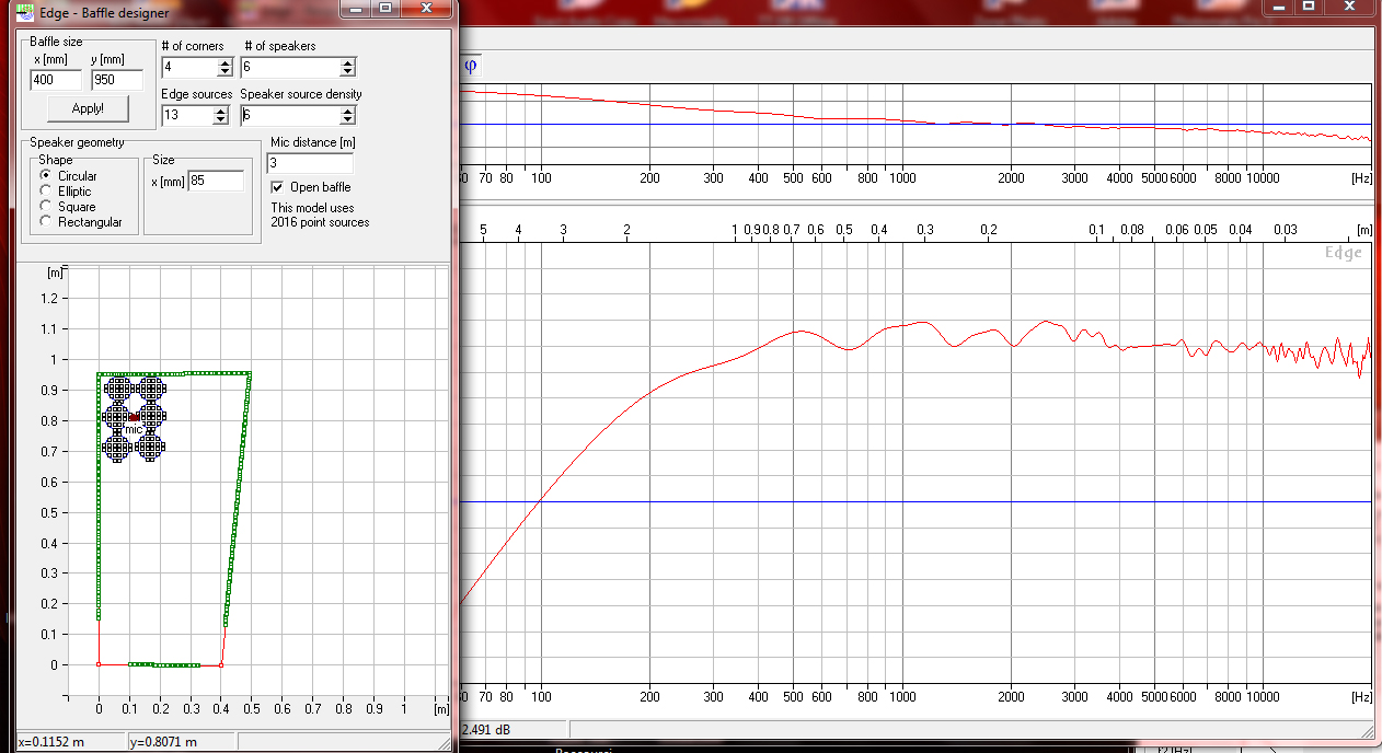

RE: Système triphonique DIY ; Baffle plan + Infraflex
Jean-Marc, pour le coup ton aiguillage permet de garder un bon niveau dans les aigus.
Voici une simulation avec le principe de Philou, 6 hps sans filtre, la courbe reste très contenue dans ce cas
