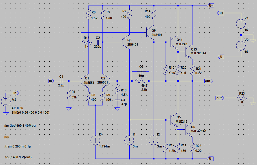

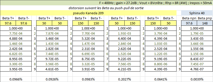

Suite à un message précédent, je me suis essayé sur une modélisation LTspice proche du Kaneda, à une quantification relative du spectre de distorsion en fonction de l'appairage des NPN de sortie. La variable est BF (Beta Forward) dans la liste des 38 paramètres du modèle Spice fourni par ON Semiconductor. Le BF original au modèle MJL3281 est de 97.6.
Le modèle du pseudo 209 (composants partagés au Sphinx, générateurs de courant idéalisés) :
Le tableau des résultats sur les harmoniques 2 à 9 :
Le constat ?
Bien à vous, Jean-Marc.
