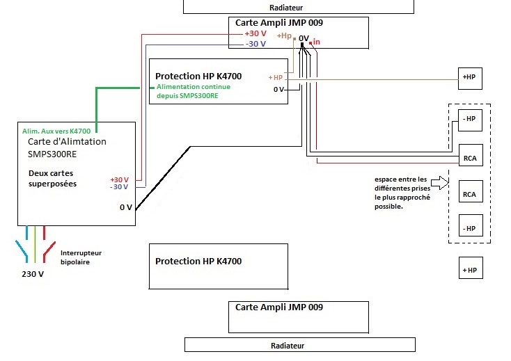

L'implantation corrigée, toutes les connexions partent de la carte ampli...
Citation :Il n'est pas qu'affaires mécanique et électrique, mais aussi thermique. Je veux parler de conductivité en W/mK. Qu'en est-il pour le sandwich mica + graisse ? As-tu un lien descriptif sur ce type de caractéristique ? Il n'est pas qu'affaire de température maxi, mais aussi d'inertie thermique et de distorsion thermique.
J'ai utilisé pendant des années les micas plus graisse, mais comme je n'ai pas de réponse à ton interrogation, je vais suivre ton conseil.
Citation :le transistor multiplicateur est monté côté cuivre pour une prise de température à proximité immédiate du dissipateur
Je suppose que tu veux parler de Q9 (2N5551), à proximité ou contre les radiateurs ? Pourrais-tu préciser s'il te plait ? Merci.

Bien l'implantation corrigée. La masse du K4700 peut venir de la smps, s'il fallait ne pas surcharger mécaniquement la carte ampli.
Le keratherm pink, c'est une conductivité thermique de 3.5W/mK. Le mica, après une rapide recherche, c'est semble t-il autour de 0.7W/mK. Et avec la souplesse du keratherm, plus de graisse pour combler les aspérités.
Q9 : à monter côté cuivre pour être plus proche du peigne radiateur. Sans chercher le contact sur mon proto. Orientation suivant l'image plus haut mais en transparence côté composants.
