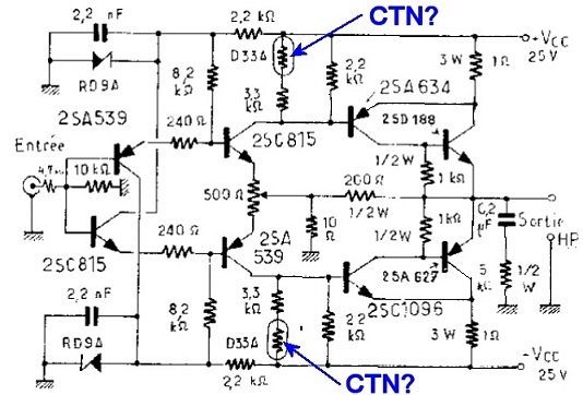

Il existe un schéma de Hiraga provenant de l'Audiophile ayant sur charge commandant les ensemble de puissance faux darlingtons des composants en série avec des résistances de 3.3K évoquant des CTN.
Si c'est des CTN couplées thermiquement aux transistors de puissance leur résistance diminue avec la chaleur, la tension de base des faux darlingtons se rapproche de la tension d'alimentation +V et -V, le courant de repos diminue.
Dans les anciens amplis d'électrophone il se trouvait souvent une CTN couplée en température aux transistors de puissance AC187/188K au germanium afin de réguler le courant de repos.
italia a écrit :pas de régulation thermique même pas de diodes couplées aux radiateurs! résultat effet avalanche
que deux transistors!!!
au moins concentrer les transistors sur un cube posée sur ventilateur
voir Krell KSA50
voilà une bonne base , 2X24 = 48 transistors T03

Je vais monter un 30W et faire quelques mesures de stabilité.
Je verrai ensuite où placer une thermistance.
Mais il faut modifier le cuivre pour assurer un meilleur couplage thermique des transistors.
C'est juste pour m'amuser, car un ampli qui dissipe 70W avant de produire son premier décibel, c'est carrément dépassé aujourd'hui.
