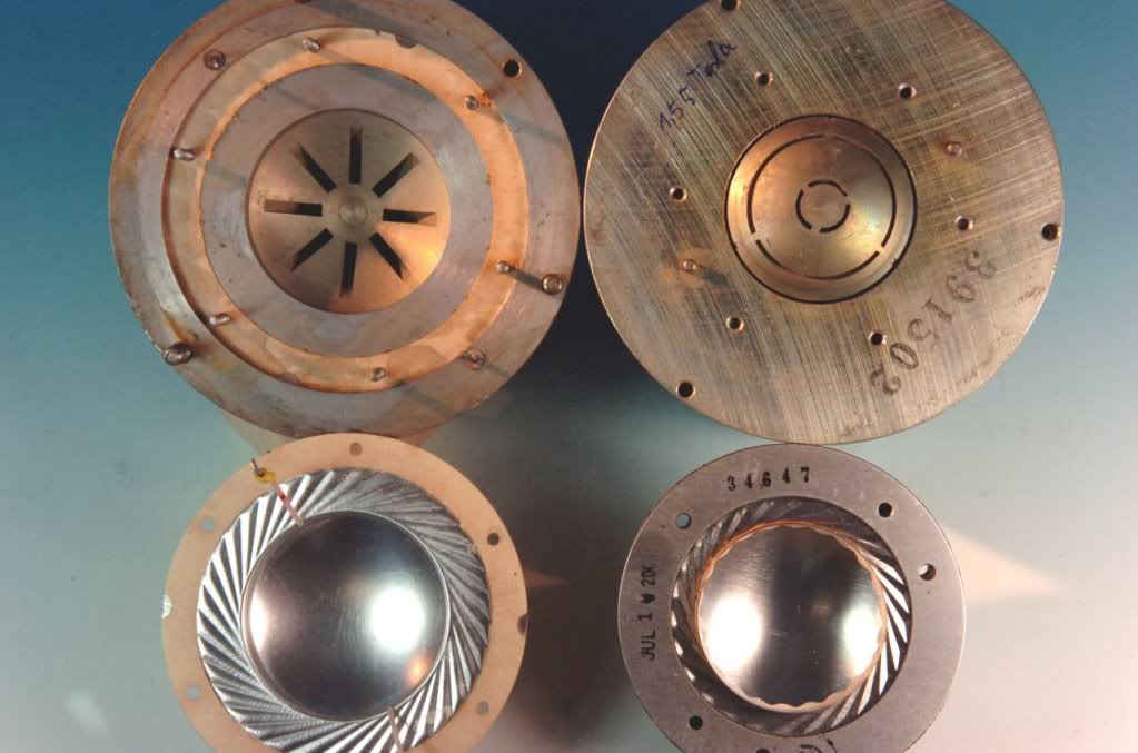

Salut Mikael,
Exact, il y a un rapport avec la largeur de la suspension de ces membranes qui permet un plus grand débattement.
Exemple avec la suspension d'un vitavox GP1et d'un Altec.
Le Lamar et WE 555 sont du même acabit.
Crdt , Marc

RE: Lamar Audio - replicas WE15A et moteur qui va bien avec
olivecsm a écrit :Pour descendre en fréquence,
il faut une grande membrane (simple ou multiple cumulée) et/ou un fort débattement,
sympa Marc le comparatif photo.
Cdt
Olivier
Bonjour Olivier,
Elle n'est pas de moi , c'est Dietmar de Analogue audio forum qui l'a publié dans le fil "Sato Horn" .
Crdt , Marc

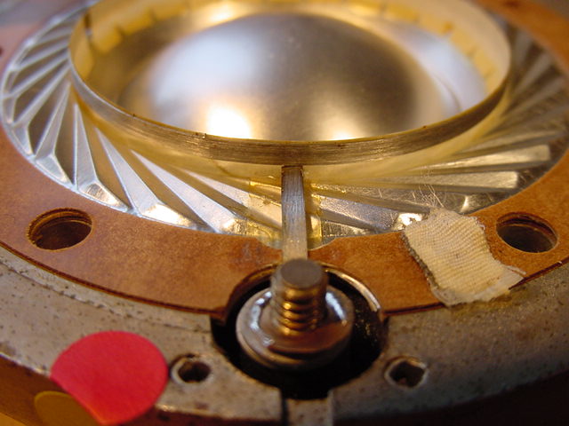

Bonjour juste une remarque concernant la 555, leur membrane est certes de "petit" diamètre, mais de forme plus complexe, avec une surface émissive plus important, et la bobine opposée à la pièce de phase:
Stéphane M.
C'est étonnant ce montage de bobine,
est-ce qu'elle participe à "augmenter" la surface émissive ?
Cdt
