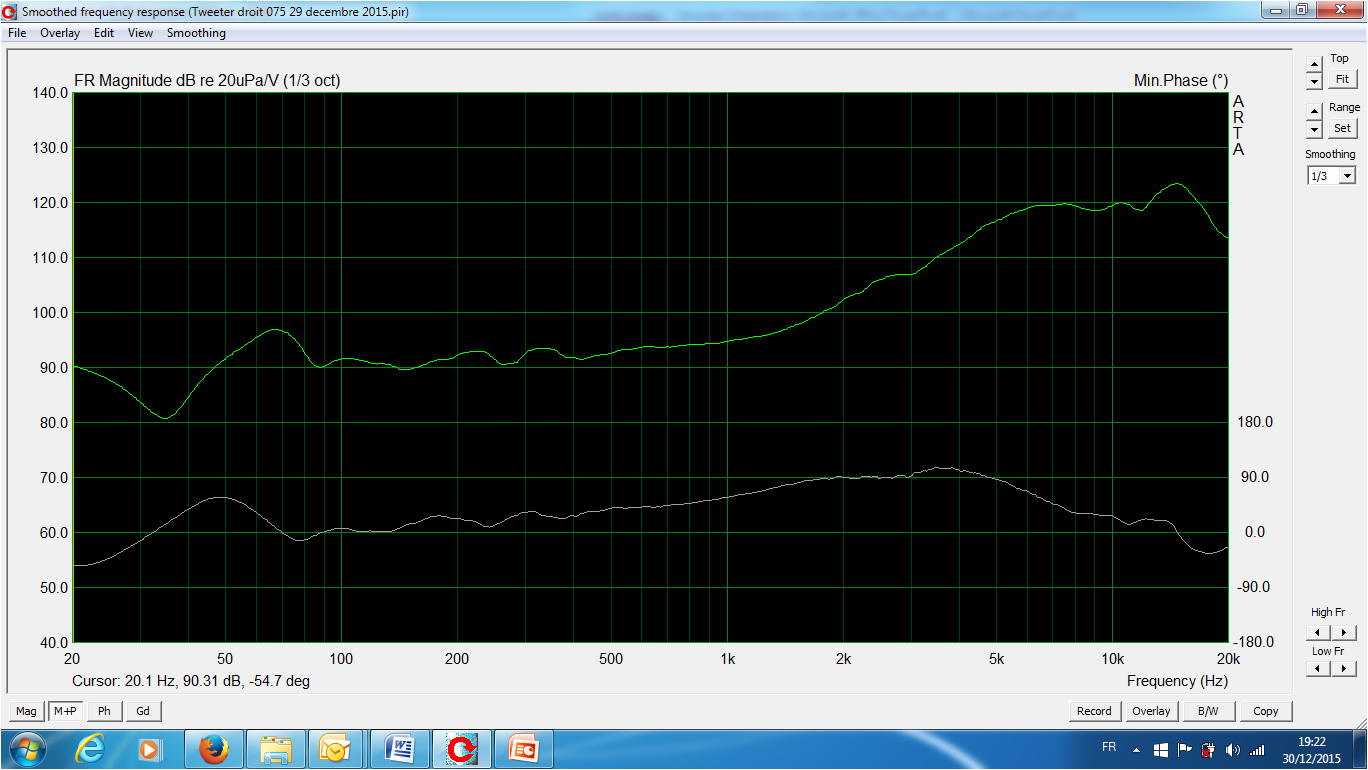

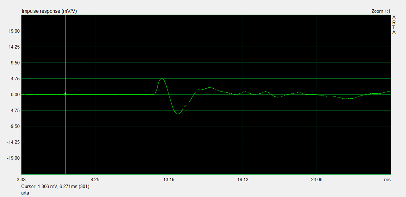

J’ai avancé dans mes réglages de mes VOT et essais des tweeters.
Pour les tweeters, j’ai essayé les JBL 075 (2402H mais en Alnico) en lieu et place des 2404.
Sur mon 075, j'ai changé la membrane d'origine pour une membrane JBL <bleue>.
Cette membrane était montée sur les tweeters JBL 077 et qui serait plus performante ....
Il y a un mieux, plus d’impact sur les cymbales, mais il y a une bosse entre 7 et 10.000 Hz que même mon filtrage n’arrive pas à atténuer.
Je vais faire des courbes d’impédances et mesurer le tweeter seul sans filtrage pour voir sa courbe exact. Je pense que quoi qu’il en soit si je devais le garder, je vais devoir refaire mon filtre avec une pente plus raide (18 dB) voire plus basse pour au moins diminuer cette bosse.

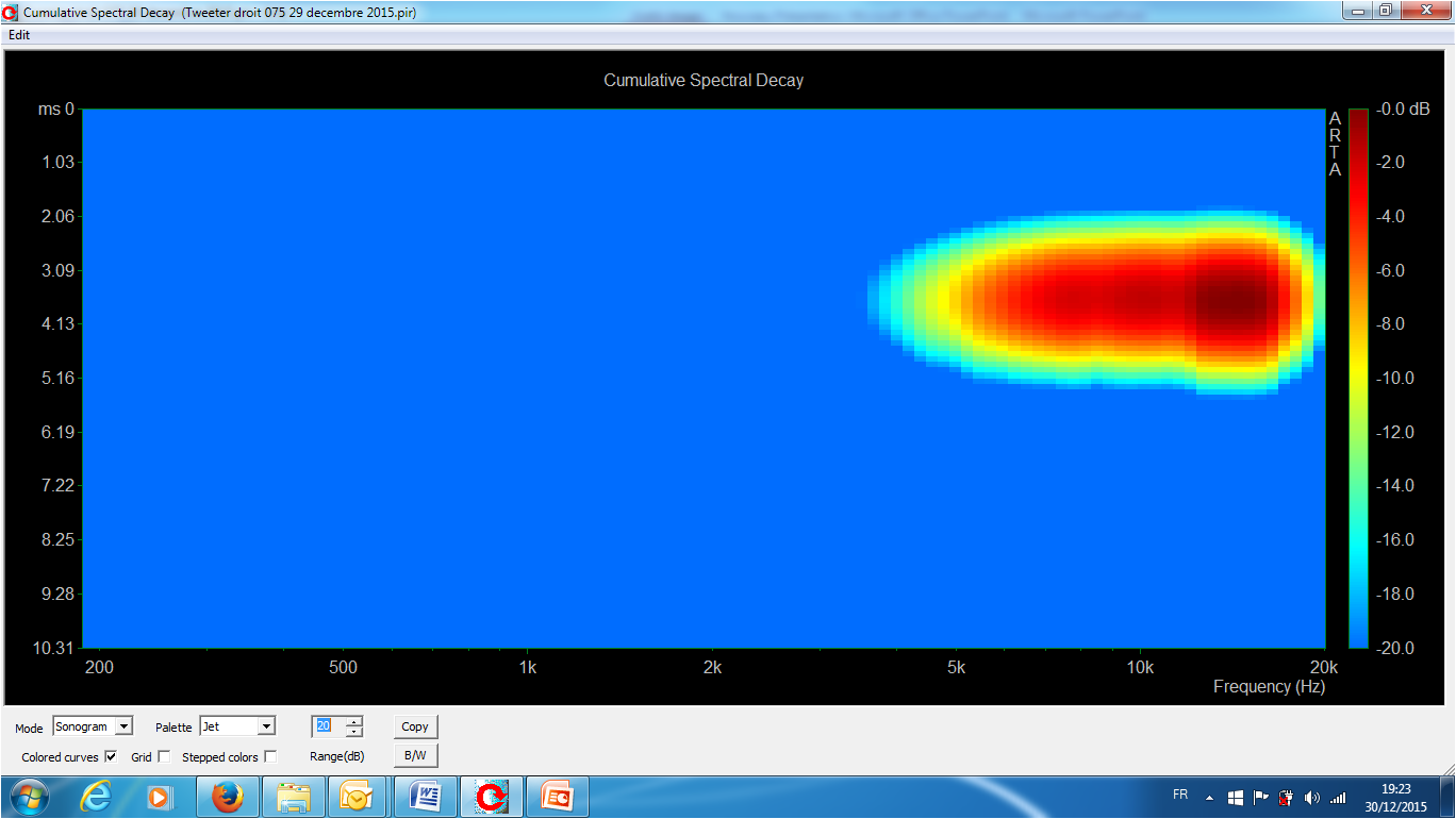

Ci-joint JBL 075 FR et phase + CSD filtré en 6 DB vers 10.000 Hz 1.68 uF
Pour l’instant, il est en place, et j’ai réussi a le régler en jouant sur l’EQ du filtre, son placement et le volume de l’ampli d’aigu : la courbe de FR me semble bonne et l’écoute est bonne
J’essaierai dans les prochains jours mon JBL 2405 avec le même filtrage pour voir la différence t

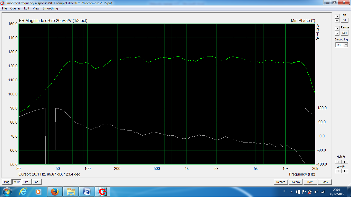

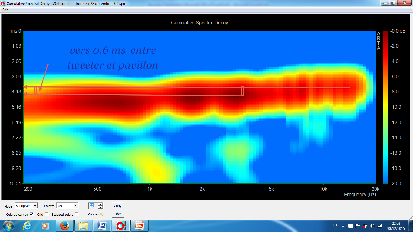

Ci-joint imprime écran FR et PHASE, CSD du VOT complet avec JBL 075

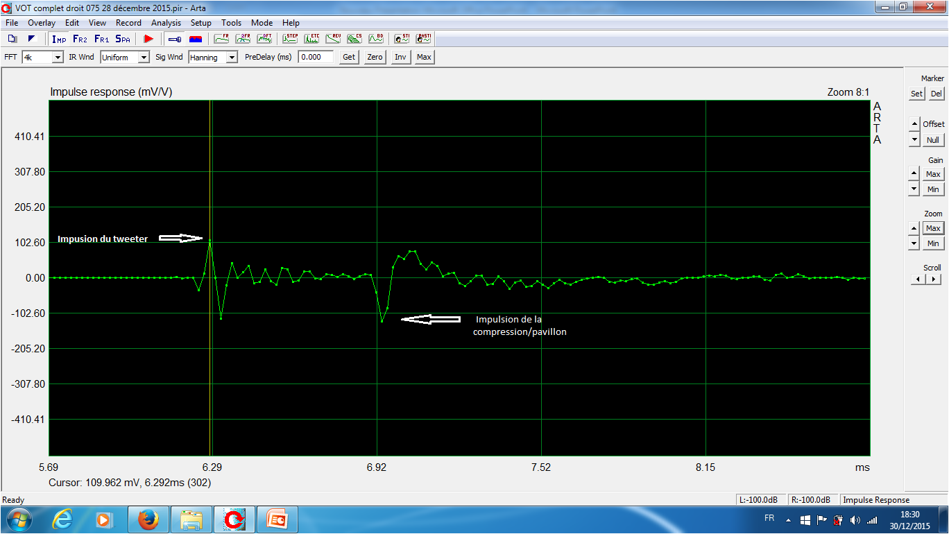

J'ai avancé dans mes mesures et fait des analyses assez étonnantes.

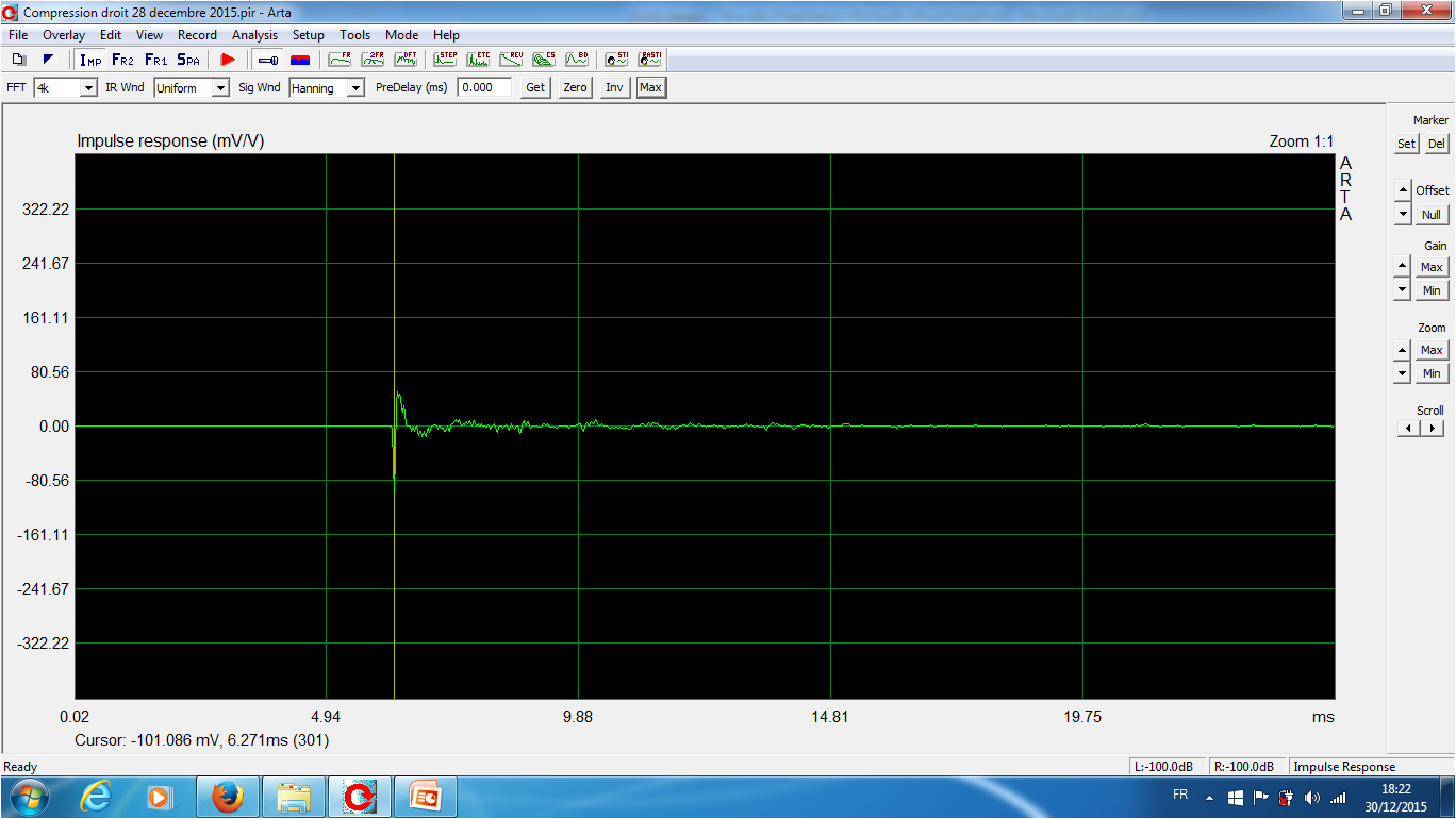

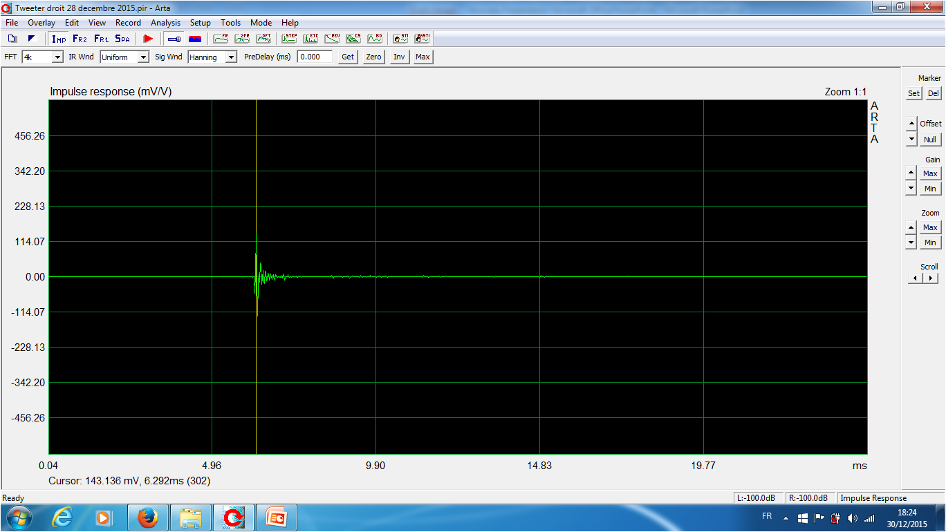

Par exemple, mes impulsions prisent indépendamment une par une, sont sur la même impulsion (environ 6.25 ms) mais quand je prends l'ensemble voire tweeter et pavillon ensemble, le tweeter reste sur la même impulsion et il semblerait que l'impulsion du pavillon/compression recule (7,10 ms) (Je pense que c'est l'impulsion du pavillon ou une autre impulsion inconnue?)
Je vous avouerais que, je ne comprends pas ce décalage, voire cette 2eme impulsion qui apparaît lorsque le tweeter et le pavillon/compression sont mesurés ensemble?
Si je tente de réaligner (reculer) le tweeter sur ce qui me semble être l'impulsion du pavillon, un trou se forme alors à la fréquence de coupure tweeter pavillon/
Je me pose aussi des questions sur ces vagues d'ondes sur mon grave qui apparaissent et qui sont positionnées en fait au double de l'impulsion principal du grave (sommet d'impulsion 6,24 ms et sommet de la vague d'onde 12,48 ms)
Qu'est ce que peuvent bien être ces vagues d'ondes: causées par le pavillon, par l'évent du VOT.....?
Imprime écran de l’ impulsion 515 seul
Imprime écran de l’impulsion compression/pavillon seul
Imprime écran de l’impulsion tweeter seul
Imprime écran de l'impulsion VOT complet (Je n'arrive pas à définir ou est l'impulsion du 515?)
Merci pour vos commentaires et aide

#47
RE: Réglage de mes VOT
Je ne sais pas pas si cela à de l'importance, mais j'ai oublié de préciser que le micro est positionné pour les mesures à 1,55 mètres de la face avant du VOT et à 1.10 mètres du sol
Lecteur CD: Sony SCD  777 ES
#48
Vous pouvez voir en bas à gauche dans mes imprimes écran que les impulsions prisent indépandemment sont alignées (curseur positionné sur l'impulsion principale maximum)
515 : 6.271 ms
Compression/pavillon : 6.271 ms
Tweeter : 6.292 ms
j''ai recalé après coup le tweeter au même niveau que les autres 6.271 ms

#49
Altec vot a écrit :Bonjour à tous,
Selon cette mesure des deux, la membrane du tweeter est physiquement environ 20 cm en avant de celle de la compression.
Ce décalage de 0,6 ms se retrouve aussi sur le csd.
Les courbes de phase sont en phase minimum, c'est, pour la mesure globale, la réponse d'un large bande imaginaire
ayant la même réponse en amplitude que la VOT complète.
cdt
#50
Jimbee a écrit :Selon cette mesure des deux, la membrane du tweeter est physiquement environ 20 cm en avant de celle de la compression.
Bonjour Jimbee,
Merci pour ta réponse, mais comme je l'ai expliqué dans mon message, les impulsion prises une par une sont bonnes et alignées...
c'est seulement quand je prends les impulsions de la compression/pavillon avec le tweeter que j'ai cette différence d'impulsion qui s'affiche?
Comme je l'ai expliqué, devant ces "bizarreries", j'ai bien sur, reculé mon tweeter afin que les impulsion se chevauchent, et le résultat, c'est que la courbe se creuse ou s'amplifie (gros trou voire bosse..)au raccordement pavillon tweeter, le CSD le monte aussi et à l'écoute, le son est mauvais: : donc l'alignement tweeter reculé, n'est pas bon.....
Pourrais tu m'expliquer comment tu peux voir ce décalage sur le CSD?
Je voudrais juste rappeler que je n'ai pas un seul ampli pour gérer les 3 voix de mon systeme, mais en tri-amplification et donc le volume de l'ampli d'aigu (voire celui du médium, grave) peut être augmenter ou diminuer à souhait....
Si ton analyse est la couleur du CSD en fonction du rendement du tweeter, je peux tres bien, vu ma configuration,l'augmenter si nécessaire...
Dans ce cas, est-ce que ton analyse montré sur mon CSD resterait la même ?
Jimbee a écrit :Les courbes de phase sont en phase minimum, c'est, pour la mesure globale, la réponse d'un large bande imaginaire
Je ne comprends ps ce que tu veux dire: pourrais tu developper et expliquer ?
