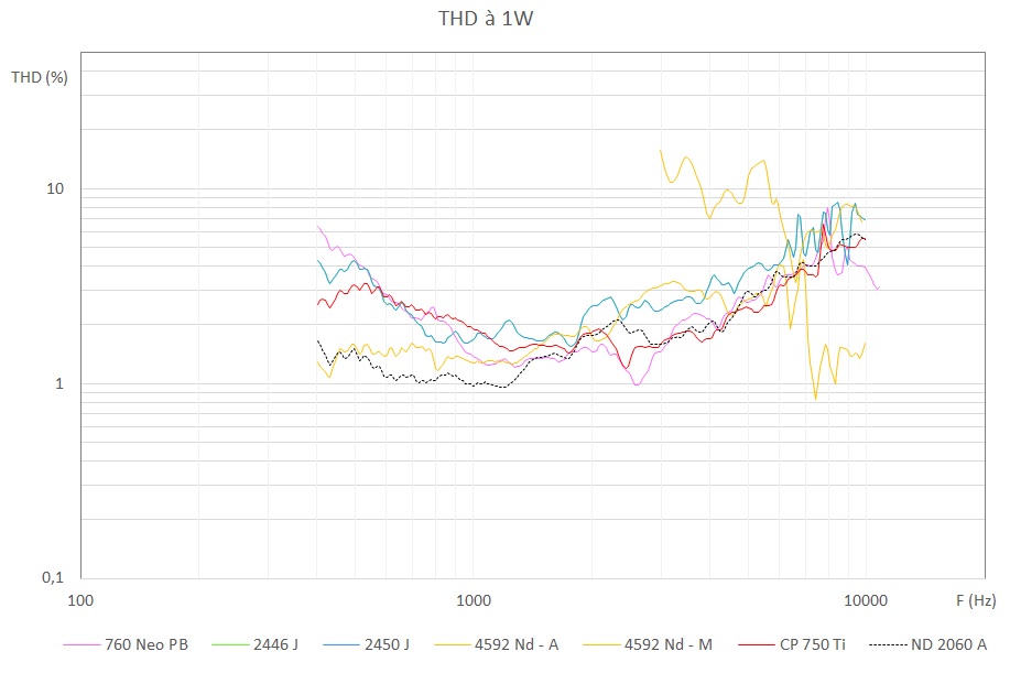

Merci Eric de cette incitation à me replonger dans Excel...
Après quelques heures de labeur, j'ai réussi à importer et à mettre en forme les fichiers de distorsion de REW, à produire les graphiques, à mettre les échelles en graduation logarithmique...
Voici ce que ça donne pour 1W :
Si j'ai le courage, je recommencerai pour 10 et 50W, ainsi que pour le comparatif des HP de 8".
Mais la vraie solution passera par Matlab.
Pascal

Octave plutôt ? sinon il faut une licence.
Si tu me transfères les fichiers de données correspondantes au graphe, que tu viens de mettre, je propose de faire le petit programme en langage Matlab tournant avec Octave affichant les courbes de distorsion des trois puissances.
