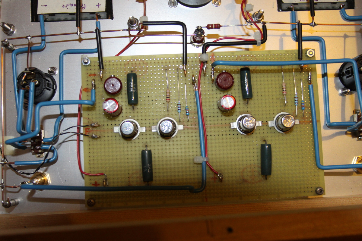

https://forums.melaudia.net/attachment.php?aid=9650
Tu vois bien que la carte à nuvistor ne symétrise rien et que donc tu peux rentrer en asymétrique sur la prise XLR. Point chaud en 1, point 2 et 3 à la masse. Si tu comprends comment fonctionne l'interrupteur à glissière, t'auras tout pigé.
Après si la sortie ligne de ton Kanéda est trop colorée, c'est autre chose.
Vincent

Regarde ta photo :
Oui, l'entrée dite symétrique est en fait seulement flottante ! La symétrie est imposée par la source s'il y a lieu et on s'en fiche complètement !
Qu'elle soit symétrique asymétrique, cela marche pareil ! Encore un abus de langage...
