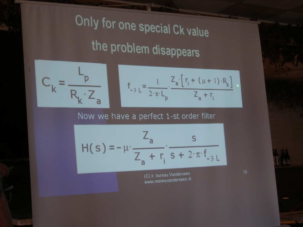

Messages : 682
Sujets : 11
Inscription : 28/11/2011
20/06/2014-13:49:02
(Modification du message : 20/06/2014-13:51:00 par p ben.)
RE: SPUD TOUJOURS E55L DUO T et SE T
On revient finalement au bons vieux classiques. Reste à trouver la bonne capa.
De plus, pour son calcul, la formule magique de VanderVeen :
Bien cordialement.
Pascal.
