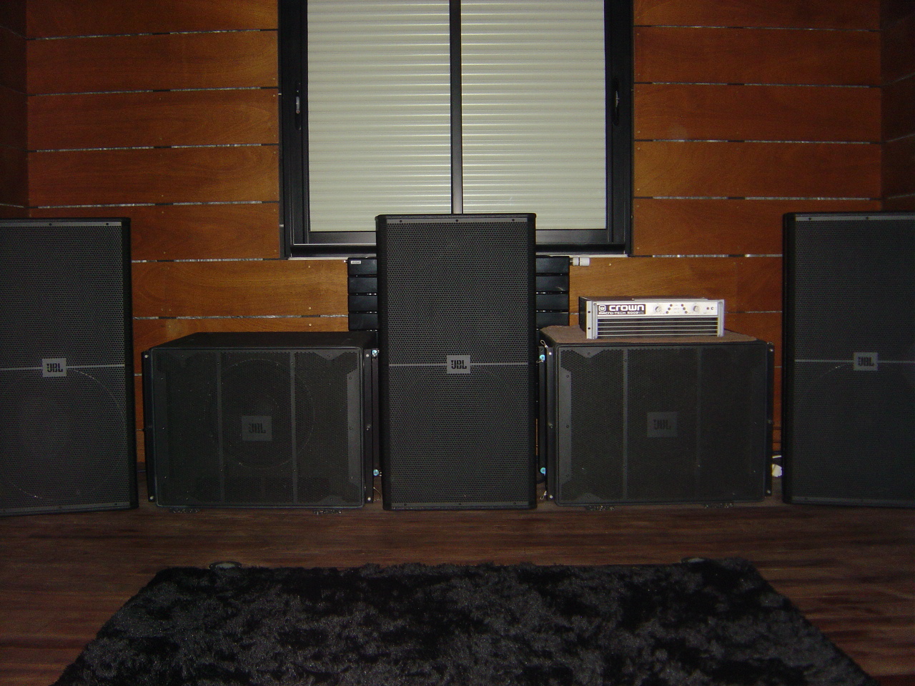

les gti sont branchés en parallèle, un hp par canal. la partie sub est coupé
à 60hz et les lcr sont des jbl srx 738 ( enceinte 3 voies ). quand je pousse , enfin quand mes oreilles disent stop à environ 105 110 db au point d'écoute sur de la musique compressée, la première diode est allumée ponctuellement sur l'ampli et en home cinéma la deuxième s'allume de temps en temps, donc rien de bien méchant pour le crown ... et 90db de sensibilité pour les gti en infra ce n'est pas ridicule non plus !!...
pour info, volume a 17 sur le vz 5002 gain 26db et -8 sur le préampli marantz av 7005 pour avoir 75 dbc au point d'écoute.

Bonjour, je reprends ce fil, aprés avoir acheté un JBL 15 GTI sur le BC et monté dans un caisson "THXRD", 221 l accord vers 21 Hz...
Ce que l'on peux dire c'est que cela descend vraiment trés bien (19Hz 0 dB, réponse en fréquence du HP+salle, mesuré à la position d'écoute à 6.5 m du caisson)...
Ce comprend un peut mieux l'engoument pour ce type de HP...
Le petit hic c'est un rendement "faible" ....par contre j'ai conservé le reste de mes caissons...et tous cela se marient trés bien, donnant entre 20Hz et 100 Hz une qualité vraiment palpable....
