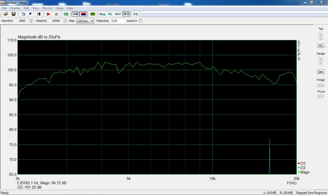

TAD 2001 + EJLMC 600 avec R=50 ohms en série et 16,8 nF//.
Une ligne droite
Et sans il y a 5 db maxi
Cordialement.

EBA a écrit :Bonjour Dominique,
C'est quoi le pic de D2 après 15k ?

Bonjour Nicolas et Jean-Philippe,
Le pic de H2 provient de mon ancienne carte son FIREBOX que j'ai flachée. ( tu me l'avais déjà demandé ).
Pour ce qui est de l'écoute.
Ces ensembles sont très doux et dynamiques. Pour avoir fait des essais ils sont a utiliser au-dessus de 1000 Hz.
Avec la correction et pour ceux qui aime la douceur c'est très bien, mais il faut un peu plus de watts, très bonne solution en passif ou en actif.
Mais comme ces ensembles sont drivés par un ampli SPUD de 0,5 watt et coupés à 2300 Hz en bas, je n'utilise pas cette correction établie par Jean-Michel.
Après avoir fait des mesures avec ARTA, le haut du spectre est renforcé à partir de 12 Khz en passif 6 db avec un T925A et je laisse filer les TAD's. Cela me va bien, question de goût.
Cette configuration est plus incisive et pour moi se rapproche de ce que j'ai pu entendre en concert avec des cymbales pêchues.
Cordialement.
