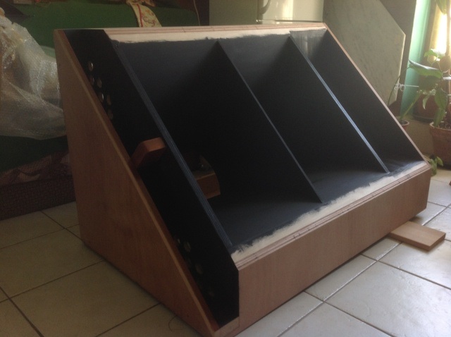

Bamboufou a écrit :le contreplaqué de bouleau de finlande n'existant pas en faible epaisseur pour faire du multiplis j'ai du me rabattre sur du ctp okoumé pour pavillonner mes enceintes.
le placage va etre en acajou finition vernis.
Le contreplaqué d'okoumé (acajou) était utilisé en aviation quand on faisait encore des avions en bois (il n'y a pas si longtemps).
Qu'appelles-tu faible "épaisseur ? j'avais trouvé du 4mm pour plaquer mes caisses profilées (le rayon de courbure est voisin de celle de tes pavs), et je pense qu'il y avait plus fin.

On trouve le contreplaqué d'okoumé en 22/10 (2,2 mm). A l'époque, chez La Boisserolle par exemple.
Le contreplaqué de bouleau se trouve en 15/10. L'okoumé sera plus facile à travailler.
Il faut utiliser de préférence de la colle résorcine. Cherchez Sader Marine...

le meilleur ctp pour faire des pavillons est sans doute le ctp aviation de bouleau que j'avais acheté aux etablissements Charles a Paris, je ne sais pas si ils en vendent encore.
il se décliné dans différentes épaisseurs jusqua 8/10em de millimetre , c'est celui la que j'ai utlisé comme placage de finition de mes JBL 4345.
