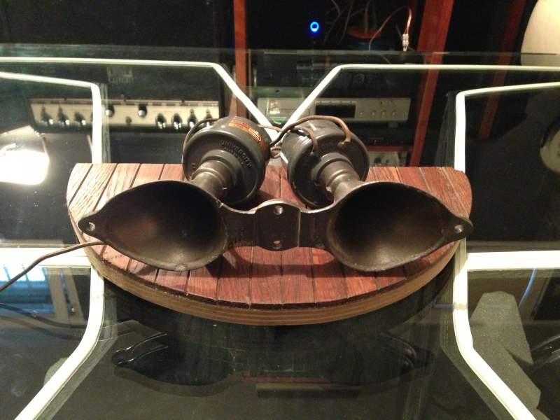

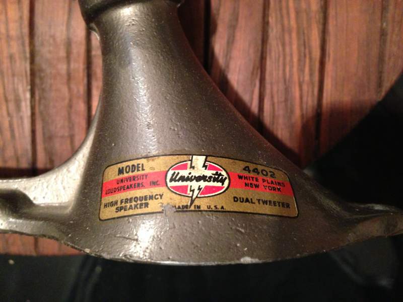

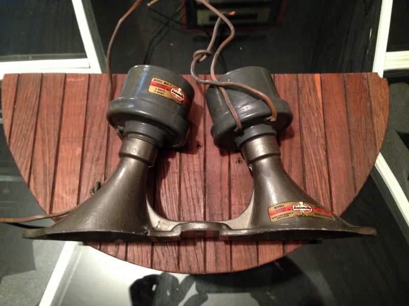

Je déplace le sujet "TWEETER", plus adapté ici, il me semble.
Qui connaît?
.doc   Doc1.doc (Taille : 27,5 Ko / Téléchargements : 336)
JR
#50
RE: Mini VOTT : Partage d'expériences
EN PHOTO
