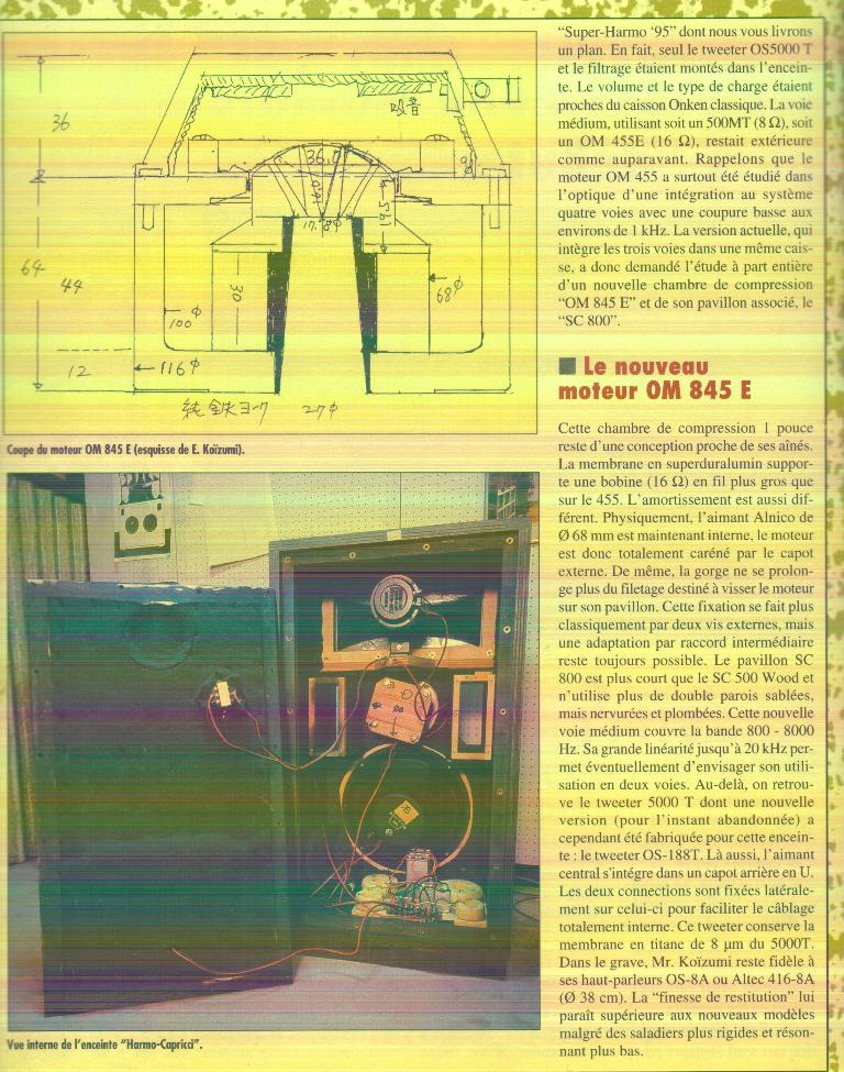

- J'en rajoute un peu en français sur cette Onken pas si nouvelle que ça... Wink

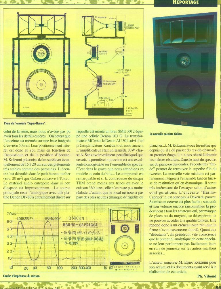

Bah voilà, c'est ça qu'il me faut !!! mais ils sont ou les plans ? Jamais réussi à trouver jusqu'àlors
C'est curieux d'ailleur, on dirait une Altec 19 à la sauce Ko?ÿzumi... petit pavillon inclus dans la caisse, dont le logement participe au volume de charge du HP de grave.

Celle dont j'avais parlé est le plus petit modèle, l'Onken Harmo Ballade.
Pour ceux qui seraient intéressé, j'ai l'article de Koizumi avec les plans (mais c'est en japonais).

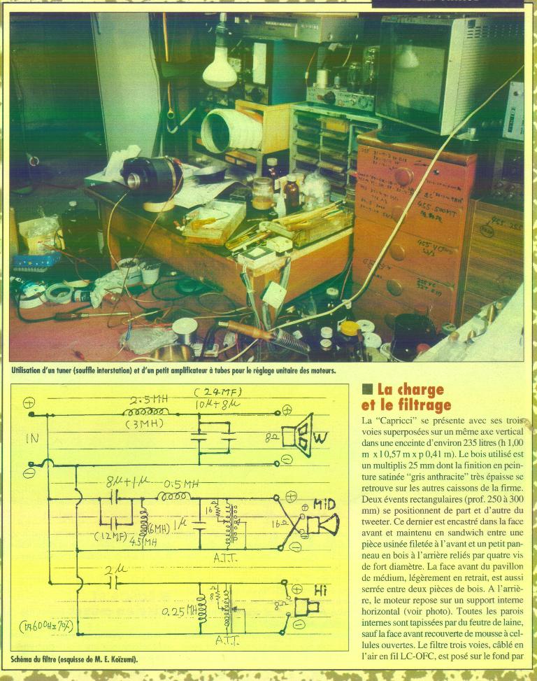

Ce n'est pas une 19, les évents viennent de la W ONKEN qui procurait une linéarité sans bosse à 50 hz et le reste est dérivé du SC 500 WOOD.
Si tu souhaite la faire tu as tout dans le texte de l'article. Avec çà moi je là fabrique sens PB. Sauf qu'il y a des adaptations à faire car le 416 n'en est pas un, mais un dérivé et le reste est introuvable.Wink
