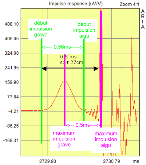

Merci pour les analyses.
Concernant le décalage des HP, les 27cm trouvés en mesurant le retard sur la réponse impulsionnelle sont cohérents avec la longueur de l'Altec 811 et son positionnement sur l'enceinte.
Je vais pouvoir reprendre les mesures, je ferais donc des essais en avançant la compression conformément aux décalages trouvés sur la réponse impulsionnelle et sur le CSD. Ca sera instructif.
Je ferais également des mesures du grave en FR1.

Les graphiques d'où Pascal tire ses conclusions (et ses interrogations) se trouvent le PDF attaché au message #39. Il s'agit des mesures effectuées sur mes Petite Onken. Tes analyses pourraient compléter celles de Pascal et apporter de précieux enseignements pour la suite du travail.

J'ai regardé le document en question (sérieux mais avec des légères imperfections).
Au sujet de l'analyse d'une réponse impulsionelle d'un haut-parleur isolé, il est impossible de définir où se situe son début car le début d'une réponse d'un haut-parleur de grave filtré par un passe-bas et le début d'une réponse d'un haut-parleur d'aigu filtré par un passe-haut n'ont pas la même forme.
Dans un premier temps il faut considérer la géométrie de la membrane du haut-parleur et le fait que la membrane n'est pas plane. La zone de la membrane qui émet le haut du spectre et la zone qui reproduit le bas du spectre ne sont pas les mêmes.
Mais on doit aussi et surtout considérer la réactivité de la charge close ou bass-réflex et le fait que cette charge elle même introduit un retard des fréquences les plus basses sur les fréquences les plus hautes reproduites par le haut-parleur.
Dans l'exemple donné (mesure filtre 6dB 550-900, bas de la page), les oscillations rapides situées en avant de l'impulsion principale du médium aigu délimitent une zone déja située après le début de l'impulsion. Il est donc erroné de vouloir placer le début de l'impulsion juste à la base du pic principal de l'impulsion émise par le médium-aigu.
Si on prend comme début de l'impulsion le début de la zone un peu hachée, c'est 0,56ms que l'on mesure.
Mais ce n'est nullement une recommandation de ma part.
Ce qui nous intéresse c'est que la courbe de retrad de groupe et le CSD soient continus autour de la fréquence de coupure du filtre.
Il est donc à mon avis plus rigoureux pour le décalage entre les 2 haut-parleurs de prendre le maximum de chacune des pics principaux de chacune des 2 impulsions, la grave et l'aigue.
Bien que légèrement plus contraignante, je recommande aussi la méthode de Francis Brooke qui utilse un filtre passe bande (FFT d'Adobe Audition par exemple) d'une largeur d'environ une ou deux octaves et centré sur la fréquence relais du filtre. Après filtrage on obtient 2 impuslions dont il faut aligner les sommets. (C'est assez semblable du point de vue théorique à aligner autour de la fréquence relais la partie gauche et la partie droite du CSD de telle sorte que sa colonne vertébrale (de couleur tarditionellement rouge brique , par exemple dans Arta) ne présente pas de flexuosités. voici un exemple :
Dans l'exemple donné, l'avance du haut-parleur de garve sur le haut-parleur médium aigu est d'environ 0,5ms.
Cordiales salutations,
Jean-Michel Le Cléac'h
