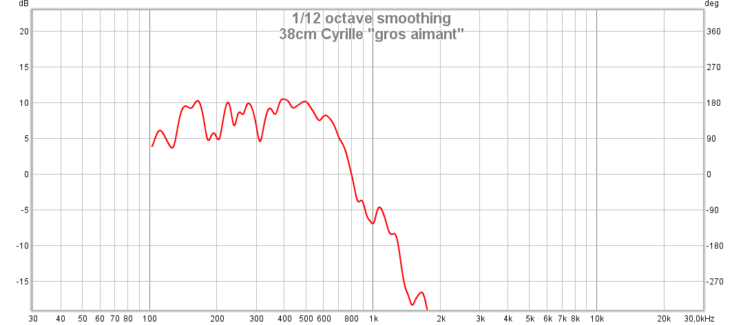

RE: Proposition de commande groupée HP 38 sur mesure
réponse du 38 cm de Cyrille "gros aimant"

08/03/2026-14:56:59
(08/03/2026-13:21:54)Fred Lainé a écrit : réponse du 38 cm de Cyrille "gros aimant" Filtré 100/800 24db me semble-t-il !?

08/03/2026-19:06:43
non, c'est la réponse "naturelle" des haut-parleurs dans ces pavillons.

08/03/2026-19:29:06
(08/03/2026-19:06:43)Fred Lainé a écrit : non, c'est la réponse "naturelle" des haut-parleurs dans ces pavillons. Ah Oui, c'est vrai , on en avait parlé mais ce fut très intense et je n'ai pas tout retenu.

08/03/2026-19:57:40
(08/03/2026-13:21:54)Fred Lainé a écrit : réponse du 38 cm de Cyrille "gros aimant" Bonsoir, C'est mesuré à quelle distance ? crdt.
08/03/2026-22:00:18
60 cm avec de l'absorbant au sol et au mur proche
08/03/2026-22:27:59
(Modification du message : 09/03/2026-11:38:09 par RM8Kinoshita.)
Merci Fred
Le problème c'est que le micro ne semble pas avoir été calibré. Les indications SPL semblent donc pas exactes, j'ai lu du 120 dB en niveau max, " J'ai eu accès à ces mesures, à savoir que le niveau à 30hz est à 105db quand le maximum de spl est atteint entre 500 et 800hz à plus de 120db " c'est totalement fantaisiste (d'autant que la plupart des capsules - à part les très onéreuses - saturent à ce niveau en réel) crdt.
