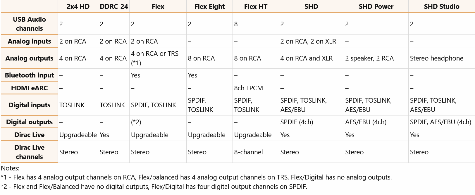

17/06/2025-02:36:49
(Modification du message : 17/06/2025-03:25:14 par Ha-Re.)
RE: Quel filtre numérique en 2025
Salut André,
si cela peut t'être utile sur le bazar minidsp
des infos extraites de la FAQ de Jean-Luc OHL
https://www.loudspeakers.audio/en/faq/
et le lien évoqué en fin regroupant les principales marques proposant du FIR et une vue de leur logiciel propriétaire (liens colonne droite)  , et pas mal d'autres infos intéressantes aussi.
https://eclipseaudio.com/fir-capable-products/
