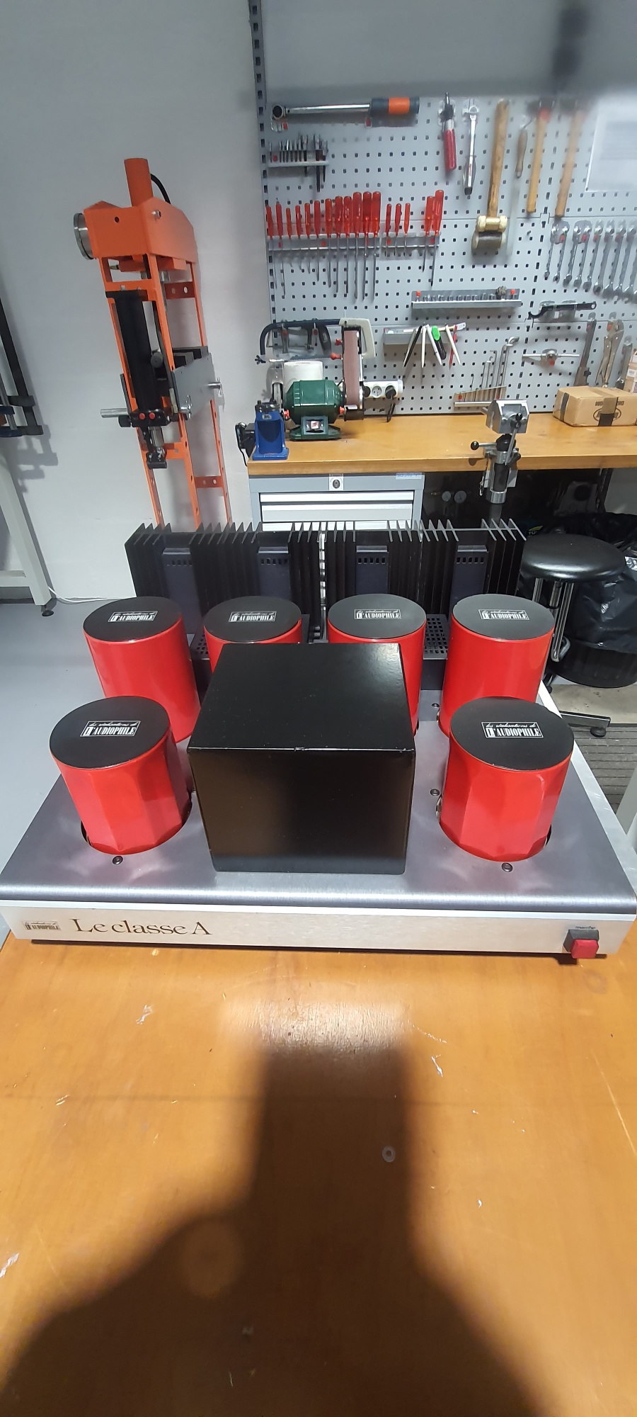

Bonsoir à tous !
Voila, mon 30 watts est terminé. J'ai refais les CI d'origine et me suis dépatouillé pour trouver les résistances tantale shinkoh et les transistors d'origine qui ne soient de la m... . Seuls les potards sont des bourns 500 ohms à 50°ppm, ils m'ont couté une blinde...
Je tiens à remercier Jean-François pour ses conseils concernant le courant de repos. Son aide à été très précieuse....
Il ne me reste plus qu'a écouter l'engin....
Merci à tous les intervenants du fil
Alain

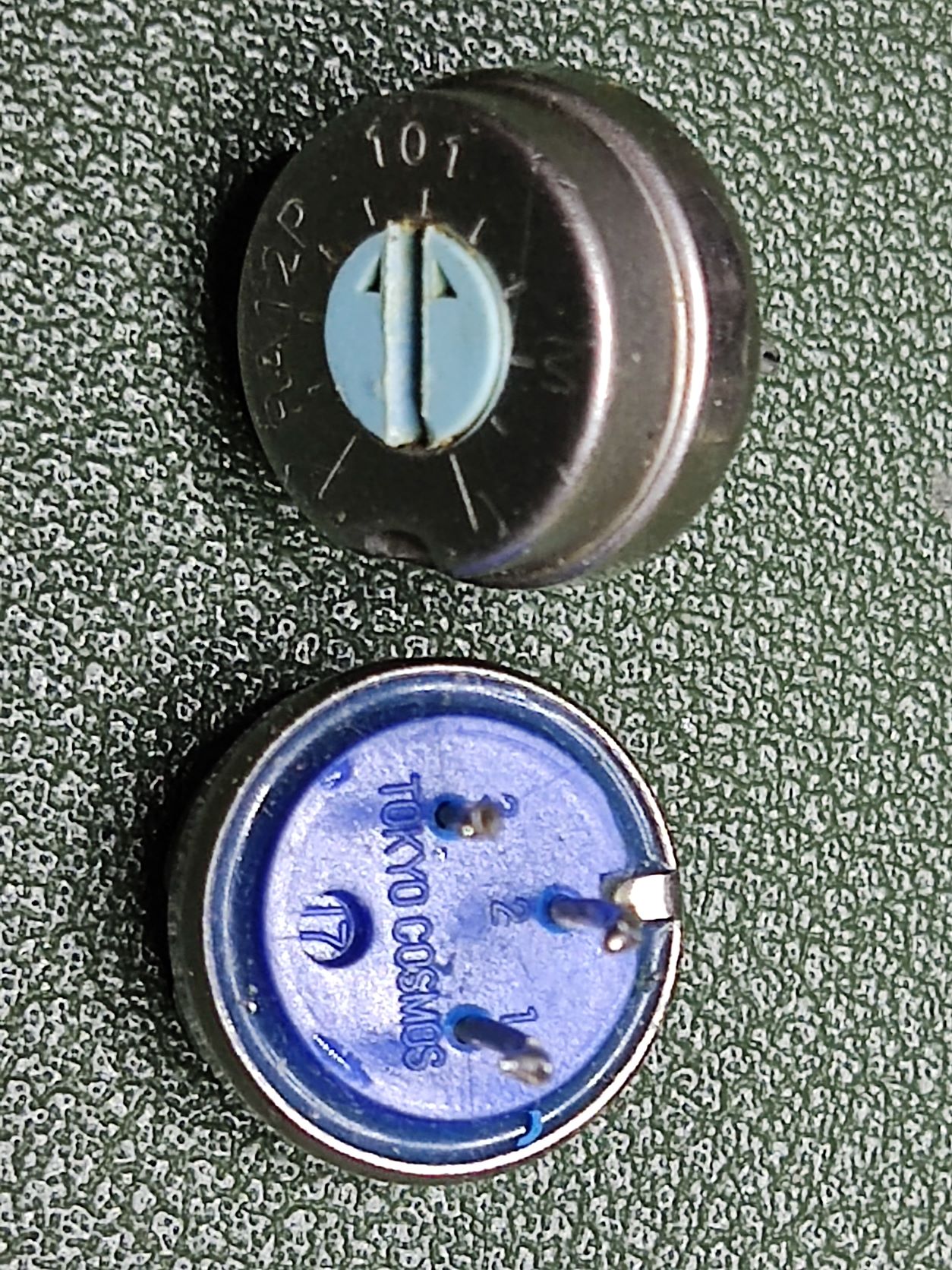

Donc, tu n'as pas installé les trimmers Cosmos RA12P de 100 Ω proposés par Dominique. Avec les résistances ad hoc en série avec ces derniers, le réglage de l'offset en est pourtant facilité par rapport aux versions de 500 Ω.

Bonsoir à tous ! Le potar Cosmos, il faut déjà le trouver, le vrai d’il y’a 30 ans, même au Japon il y’a des fakes. Ou à moins d’avoir des adresses au Japon et de savoir parler japonais. Moi je pense qu’un Bourns 500Ω 4 tours est aussi précis qu’un Cosmos 100Ω 1 tour…et conserver la résistance talon dans tous les cas. Effectivement le Bourns c’est pas donné ! ~6€ .J’en avais commandé 6 de 50Ω chez la Mouse pour une copie de copie de Escartefigue Grand _Floyd k209, (en cours de réa)j’en ai égaré un, impossible à retrouver (Φ5mm) même dans l’aspirateur, du coup, recommande chez la Mouse. Bien à vous tous

Donc, tu n'as pas installé les trimmers Cosmos RA12P de 100 Ω proposés par Christian. Avec les résistances ad hoc en série avec ces derniers, le réglage de l'offset en est pourtant facilité par rapport aux versions de 500 Ω.
Et cette écoute, alors ?
Bonjour Didier, merci pour ton message !
J'ignorais cette modif...Aie ! Je n'ai pas pris les 100 ohms de Christian car je pensais qu'ils lui étaient restés sur les bras suite à un projet de classe A le monstre ... Et comme les miens sont des 500 ohms.... Angel Quel couillon je suis....

Concernant la modif...
Dans l’amplificateur Hiraga 30W dont tu donnes le schéma, le point milieu du trimmer de 500 Ω est relié entre deux résistances de 442 Ω en série. Un demi trimmer (250 Ω) est donc monté en parallèle avec une résistance de 442 Ω, ce qui donne une résistance équivalente de 160 Ω.
En montant un trimmer de 100 Ω, il faut donc monter en série des résistances de 110 Ω (160 - 50) de part et d’autre de ce dernier pour retrouver la valeur équivalente du schéma.
A condition de faire cette modification, les trimmers Cosmos RA12P de 100 Ω (très gentiment) proposés par Dominique (oups !) sont assurément un excellent choix.  Wink

Je tiens toujours à la disposition de ceux qui en cherchent : 2 x Cosmos RA12P 100 Ω d'occasion.
-> 25.00€ les 2, fdpi
