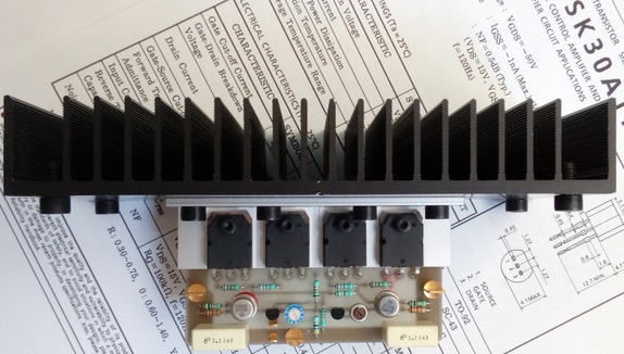

J'ai suivi la vue de dessus en message 15 de JMP. Or j'ai l'impression que la vue de dessus du LSK170A devrait montrer le composant tourné à 180° pour avoir son drain connecté à la 1K et non sa source
By Jove ! Tu as raison. Je vais corriger cela sur le dessin d'implantation.
Mais sur mon Cube (inversion également au câblage, voir photo), je ne prendrai pas ce soin. En effet, sur de nombreux jfet comme ce SK170, drain et source ne correspondent pas nécessairement aux pins respectives 1 et 3. Elles peuvent être respectivement 3 et 1 (je viens de rejouer l'expérience avec une CCS sur plaquette d'essai). Sur un jfet N, une pin du canal N devient drain quand un courant y entre. La grille en plaquettes sur le canal est en P.
Merci pour l'apport de cette correction qui ramène la cohérence avec le brochage au datasheet.
Bien à toi, Jean-Marc.
La plupart ds Jfets sont symétriques et source et drain sont permutables.C'est seulement par convention qu'on leur attribut leur nom.Mais certains sont conçus de manière à ce que le drain dissipe plus de puissance que la source,et dans ce cas il faut en tenir compte.C'est normalement précisé dans le datasheet!

Damned, mes 2SK170 GR sont branchés à l'envers Sad Sad Sad .
Suite à la lecture du message de Christian, je comprends mieux pourquoi le montage à quand même fonctionné ! Bon, je les retournerais à l'occasion...

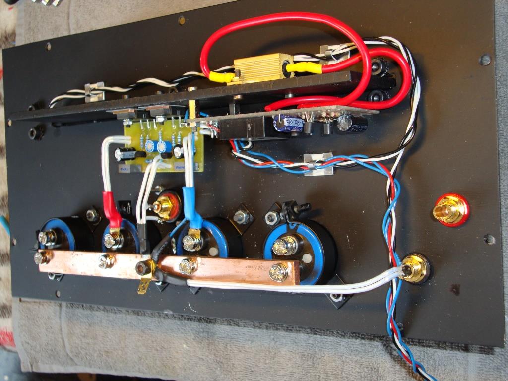

Bruno,
Je regardais tes derniers mails avec des amplis fort bien construits à
une remarque prêt , pour les gros condos je mettrai plutôt une barre
en cuivre qu'une barre en alu ,la conduction n'est pas la même par
expérience.
Merci.

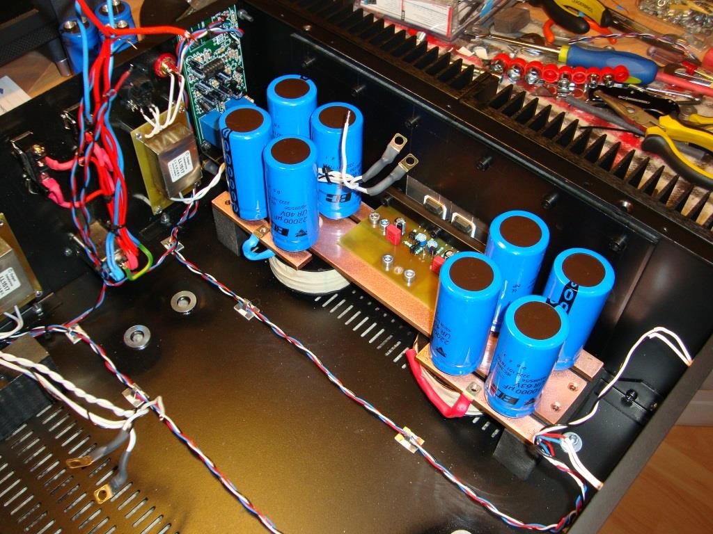

Avant, je mettais des barres de cuivre pour relier les condensateurs dont les connexions, si je ne me trompe pas, sont en aluminium (ou un alliage). Exemple un Zenetron que j'avais réalisé :
Mais j'ai appris que l'assemblage aluminium/cuivre posait des problèmes de corrosion ici par exemple, même si il est précisé que la précaution n'est pas nécessaire en milieu sec. C'est donc volontairement que j'ai mis des barres d'aluminium, bien que possédant un stock de barres de cuivre de fortes, voire très fortes sections... Idem pour le choix des cosses.
Mais rien n'est irréversible (à part les Jfets Tongue), donc, je peux sans problème, mettre des barres de cuivre. J'espère ne pas créer de polémiques ou de discussions interminables tel "le choix des câbles", mais toutes informations constructives peuvent être bonnes à prendre, quitte à ouvrir un nouveau sujet, ou sur avis contraire de Jean-Marc.
Cordialement, Dom.

Pour moi, c'est la facilité de mise en oeuvre qui toujours guidé mon choix. Des trous dans la tôle, vissée sur les condensateurs, c'est propre et simple ! Sur la photo du message 485, j'avais poussé jusqu'à raccorder les circuits imprimés diectement sur les barres de cuivre, toujours du câblage en moins !
Par rapport à une autre version que j'avais réalisé via des fils de connexion, il ne m'avait pas semblé entendre de différence...
Cordialement, Dom.

Je pense que Sébastien voulait dire qu'il obtenait moins de distorsion sous Spice avec, face au datasheet, une inversion de brochage. Pour ma part, avec le modèle fourni par Linear System, DHT à 1W sur 8R : 0.0449% dans le sens estampillé ; 0.0442% dans le sens inverse. Le modèle est très légèrement asymétrique, certainement à l'image de l'échantillon qui a servi à la modélisation. En pratique, je pense qu'il ne faut pas en tirer une règle.
Je suis désolé que mes indications t'aient conduit comme d'autres à une implantation inverse au datasheet. Je me rattraperais en disant que cela n'a absolument aucune importance sur la qualité du Cube ?
Mais au fait, comment ch'ti Plantefève a-t-il pu faire autrement que suivre au pied de la lettre un datasheet !? Une inattention ? Oui. Mais peut-être aussi le fait d'avoir ressorti un vieux prototype préfigurant le Cube, qui à l'époque utilisait des 2SK30 du même Toshiba que les 2SK170.
Si pour les futurs réalisateurs du Cube, je conseille logiquement de suivre l'implantation mise à jour en #15, je ne propose pas aux possesseurs actuels de Cube de dessouder et ressouder ces composants plutôt fragiles face aux ESD, et autres.
