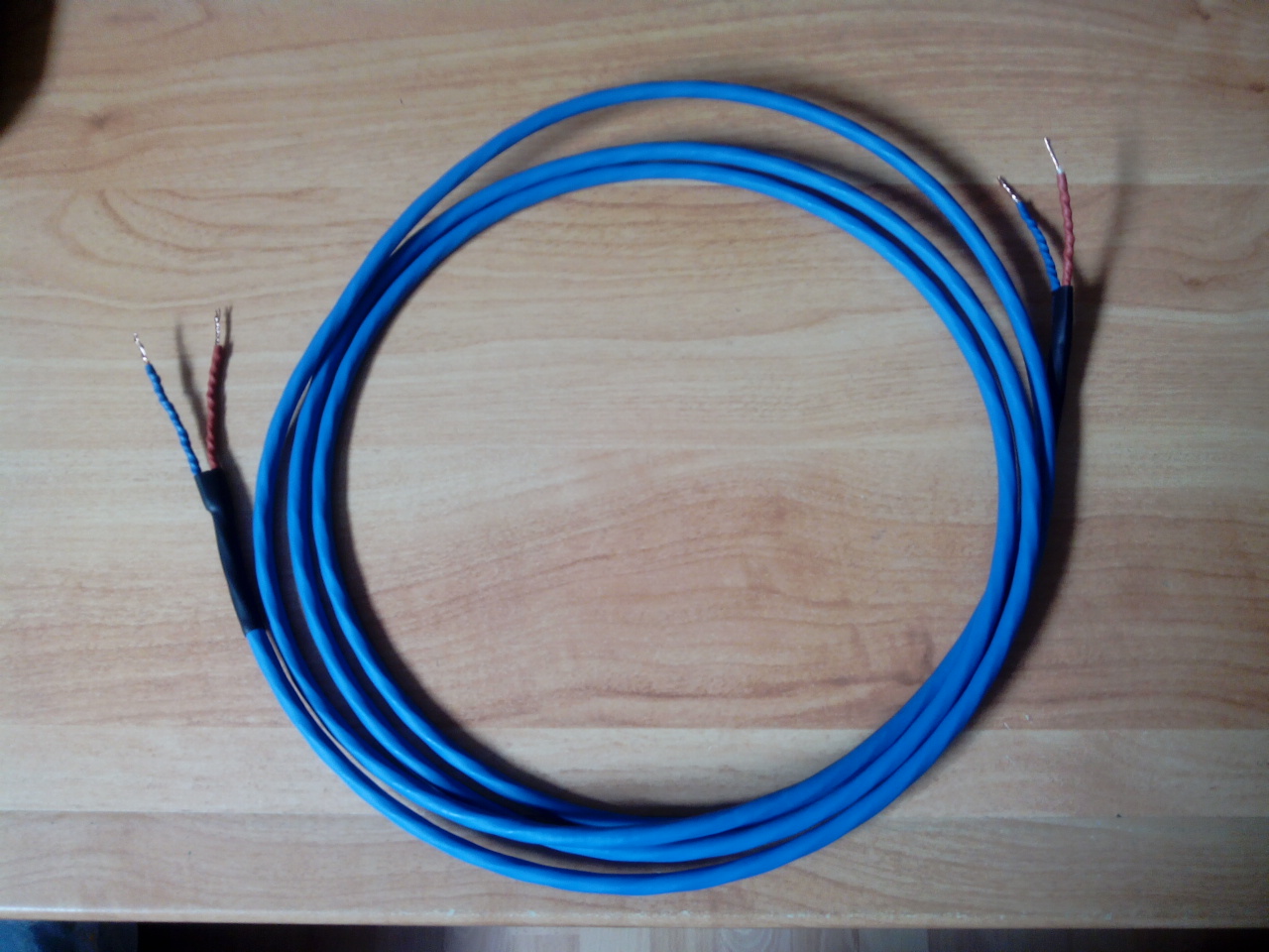

- Mise en place de câble HP à partir de RJ 45 catégorie 6 (18€ les 25 mètres).

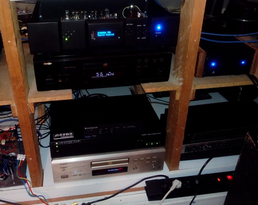

- Mise en coffret du Najda avec alimentation à découpage en remplacement des traditionnelles.

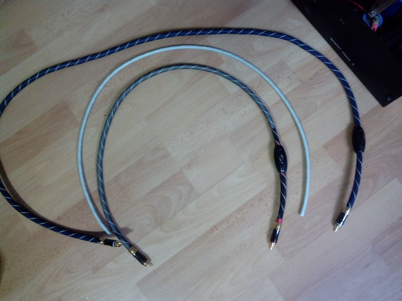

- échange des câbles de modulation par du RJ 45 catégorie 7 (récup 0 € et récup des fiches cinch sur mes anciens câbles).

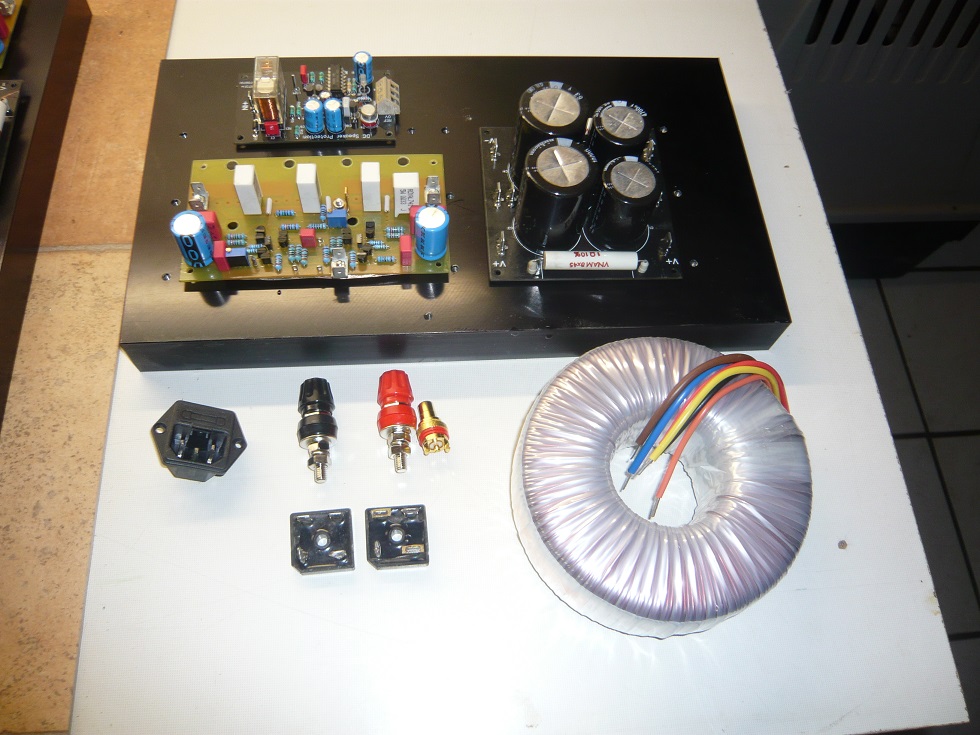

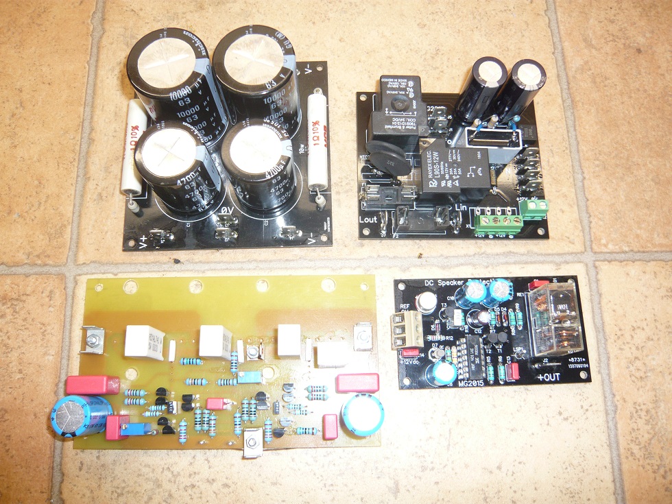

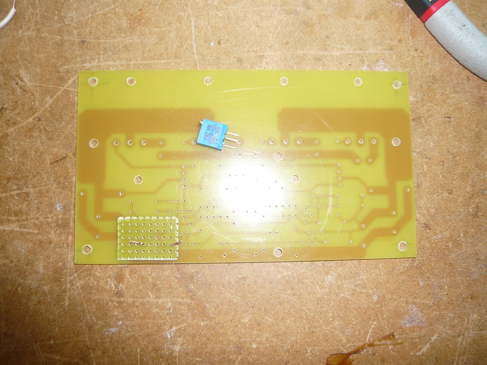

Après m'être égaré dans le "Cube", je poursuis dans la bonne rubrique.
Pour ma part, j'ai opté pour la version double push-pull du "Sphinx".
J' ai fait une petite modification sur le PCB, de manière à pouvoir installer un potentiomètre pour le réglage de l' offset .
Petit gabarit pour le perçage :
Les PCBs équipés :
L' ensemble des éléments à la recherche d'une structure pour les accueillir :
