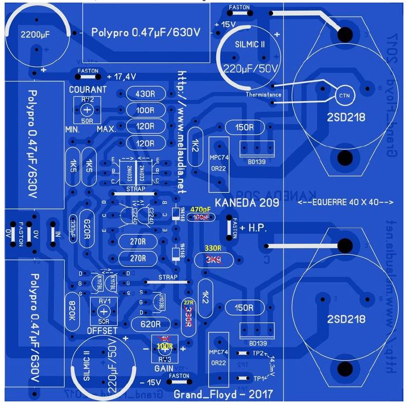

Bonjour Grand_Floyd
Je suis '' seulement '' en train de souder les modules amplis.
Vu que vous avez '' durci '' la contre-réaction en changeant la valeur de quelques composants.
Trois questions me taraudent depuis quelques jours (
1er : Si je remplacement la résistance 100R ( celle qui remplace le potar 1k ) par un shunt (0R) , le coefficient d'amortissement augmente ou diminue ( je pense qu'il augmente, mais pas sûr lol Rolleyes ), et dans quelle proportion ?
2ème : Idem en shuntant cette résistance 100R, je pense que le gain va diminuer ( pas sûr lol ), et dans quelle proportion ?
3ème: Comme ils vont être utilisés uniquement pour driver des compressions ou tweeters, que conseillez vous ?
Sachant que la source va suivre sans problème ( RME 802 ).
Désolé pour ces questions, cela peut paraître évident pour certains, mais pas pour tout le monde Tongue
Merci d'avance
Christophe
J'avance doucement mais j'avance.
A suivre (en marchant lentement)
RE: [split] LE KANEDA 209 selon Grand_Floyd (LA SAGA)
TOF70 a écrit :Bonjour Grand_Floyd
Bonjour Christophe,
Cette résistance (ou shunt)se trouve dans le pied du pont diviseur.Plus la valeur diminue,plus le gain augmente et plus l'amortissement diminue.Pour les proportions,je ne peux pas te dire pour l'instant car je ne suis pas chez moi avant vendredi et n'ai pas les éléments.
TOF70 a écrit :2ème : Idem en shuntant cette résistance 100R, je pense que le gain va diminuer ( pas sûr lol ), et dans quelle proportion ?
Comme je le dis plus haut,si on diminue la valeur,le gain augmente.Le gain est 330 ohms + 27 ohms + x ohms du potar .Le tout / 27 ohms + x ohms.
x ohms étant la valeur de réglage du potar,ou de la résistance qui le remplace.
Avec un shunt à la place du potar,ça fait (330+27) / 27 = 13.22 environ.
TOF70 a écrit :3ème: Comme ils vont être utilisés uniquement pour driver des compressions ou tweeters, que conseillez vous ?
Merci d'avance
Christophe
Je pense que ça ne va pas jouer beaucoup sur des compressions,cet amortissement étant surtout sensible sur un boomer.

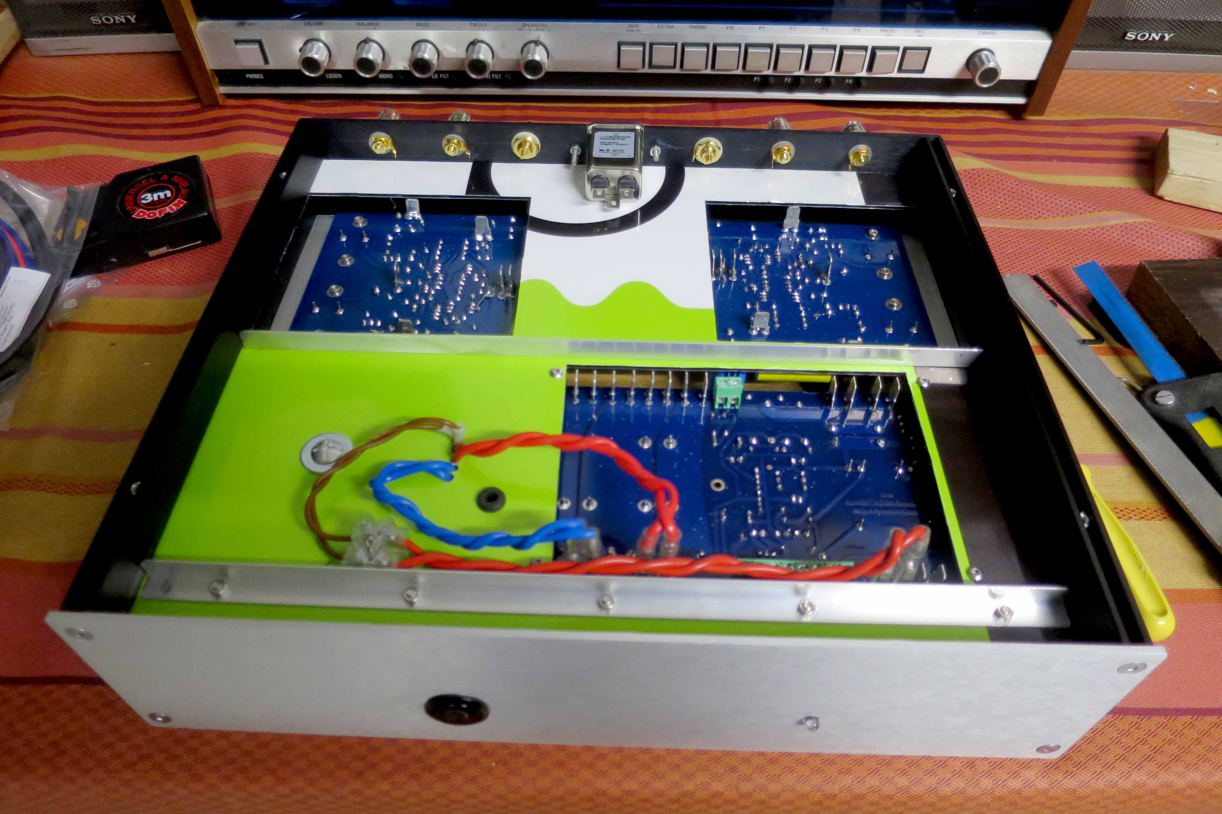

Patrick a écrit :J'avance doucement mais j'avance. A suivre (en marchant lentement)
- Penses à protéger électriquement cette zone car présence du secteur ~230V à portée de main.
Super travail, hum, j'ai déjà vu ça quelque part...
- Pour être parfait, si tu montais le transfo avec son écrou dans le faux plancher...
Je ne vois pas la grosse rondelle de caoutchouc sous la coupelle de maintien du transfo.
- As-tu pensé à installer ces rondelles ? Il y en a deux dans le kit. Elles sont importantes pour protéger mécaniquement le transfo et aussi pour l'empêcher de produire des vibrations qui peuvent être audibles .
Bonjour Dominique ,
Je pense à la protection secteur, je n'ai pas encore trouvé de "fond de boîte" adhoc.
Les joues caoutchouc sont en place mais j'ai un peu trop serré.
L'ecrou passera au dessous je note le conseil.
Amicalement
