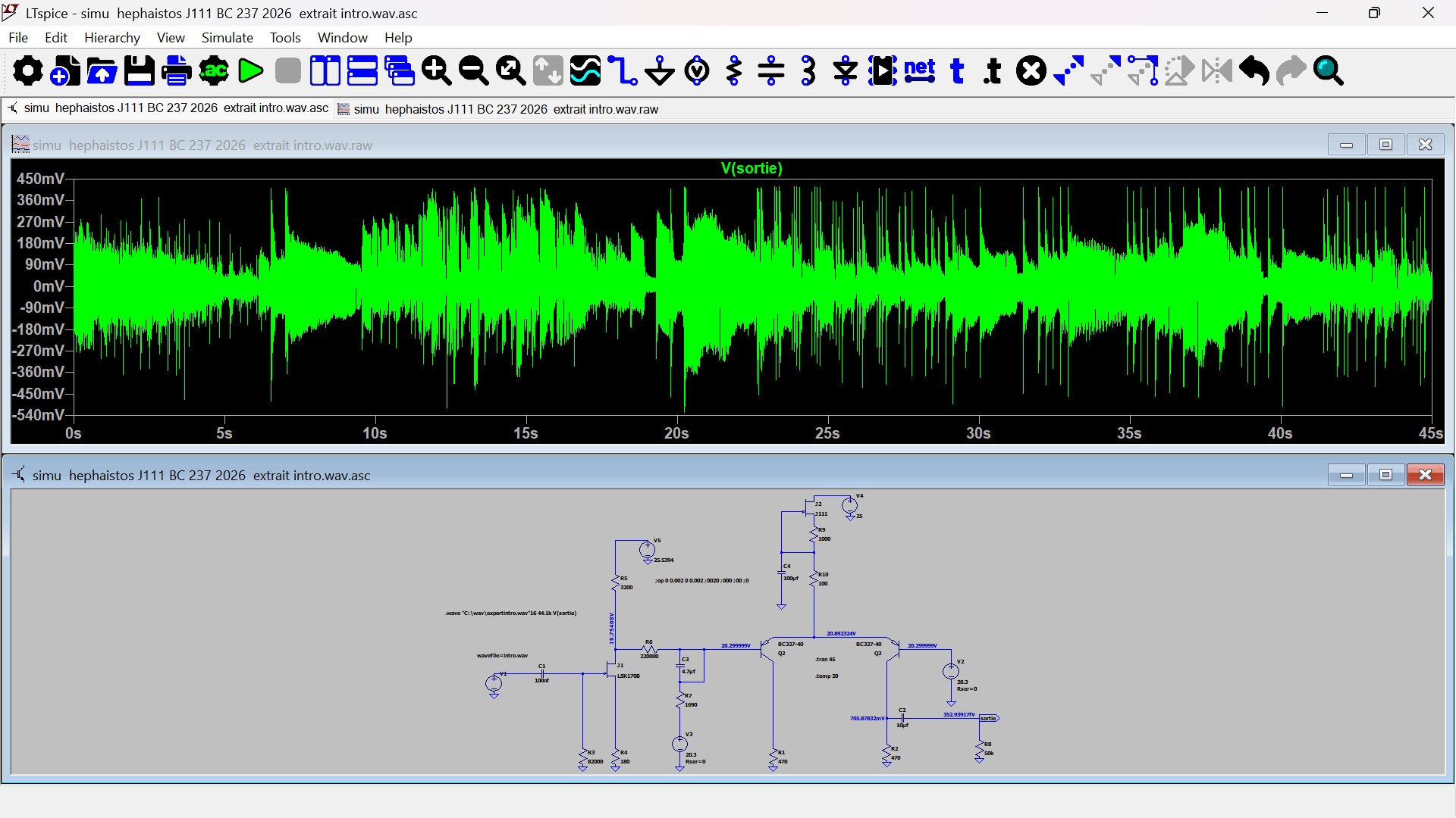

avant de le monter ce qui n'est pas impossible , je préfère exploiter au maximum les capacités des simulations .
si tu ne souhaites pas partager tes dernières captures d'un extrait musical en sortie de montage , pourrais tu au moins partager en pièces jointes celles du premier montage qui te semblaient conformes pour le test d'écoute aux deux positions ?
tes captures en sortie de montage ressemblent beaucoup visuellement à ce que j'obtiens en simulations .
export extrait musical de 45 sec en .wav à la sortie du circuit Héphaïstos simulé en position attenuateur et filtre :

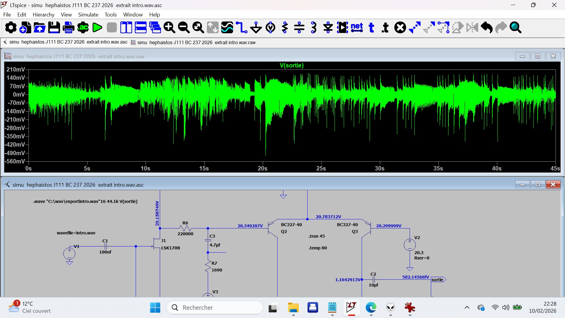

voici les fichiers Ltspice du circuit Héphaïstos que j'ai utilisé pour réaliser rapidement les graphes que j'ai partagés dans mes derniers messages :
pour recuper les fichiers de capture en fin de simulation ,
creer un repertoire Wav sous la racine , (ou creer un autre emplacement à modifier dans la directive Spice .wav  )
pour faire dérailler la polarisation du 1er etage du differentiel en position filtre  (par exemple de 20,29V a 20,34V), modifier la directive Spice .temp 20  par  .temp 80 , ou un autre choix pour obtenir une polarisation plus ou moins proche de 20,29V
pour tester le mode atténuateur il suffit de court circuiter la capa avec le bouton de tracage de piste Wire (W)
fichiers de Simulations LTspice du circuit D'Héphaïstos :

RE: Héphaïstos, 30 ans après
Du concret SVP.
Est ce que la différence entre l'extrait A et l'extrait B correspond bien à ce que donne le montage ?
Ceux qui l'ont entendu peuvent en témoigner. On cherche la position "inacceptable" , la simu semble ratée.
