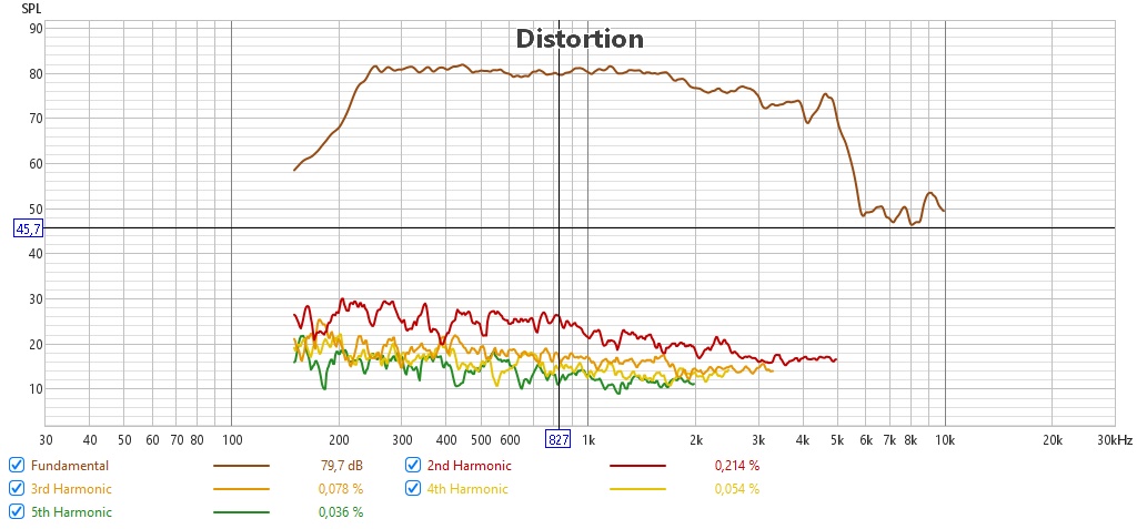

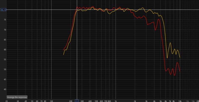

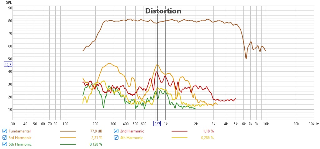

- tu as une différence non négligeable de réponse sur les 2482. Celle de droite est bien linéaire et monte haut mais avec un soucis de distortion. Celle de gauche monte moins et disto normale. D'où cela vient, membranes, alignement entrefer, saleté ou autres, alignement sur le pav, la pièce de raccord ou le pav lui-même.
Tu peux déjà ouvrir juste le capot arrière des 2482 (avec attention mais facile) pour voir l'état des membranes. Tu peux aussi les mesurer avant avec précaution sans pavillon et en proximité pour voir leur similitude ou pas pour investiguer... pour identifier le "responsable", la compression/membrane seule (état, réglage) ou alignement à affiner sur un pavillon ou un pav+raccord (un peu différent) seul.

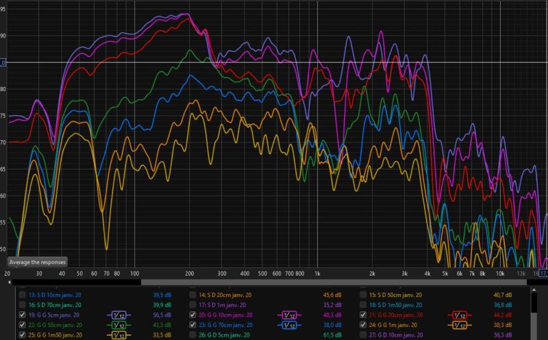

- tu as une situation particulière (salle, placement, petit pav VOT+515... et aussi ensuite accentué par ton filtre/plage utile) pour tes 515 qui au final produise une réponse centrée/boostée sur 200 Hz et presque -6 db autour sur la plage d'utilisation choisie 80 à 350 Hz, à voir comment résoudre (EQ?) cela pour bien le filtrer, avoir de bons raccords et un bon résultat du grave.
mesure proche et semi-proche sans filtre grave G, 20 janvier (les mesures 5 à 20 cm c'est au fond du pav VOT ? elles sont peu représentatives car micro dans pav)

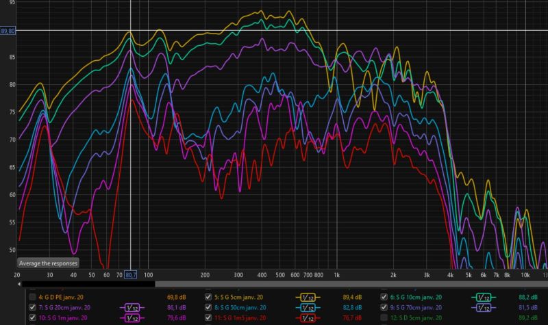

- les 3184 Altec descendent un peu plus mais ne sont pas de vrais sub, sur tes mesures proches leur réponse chute dés 80 Hz et tu souhaites les utiliser sous cette fréquence.
De plus on peut voir que malgré ton choix de inwall, le modal et réflexions de ta salle sont bien présents (et ne t'aident pas) avec un fort ventre à 27 Hz, un nœud à 40/50 Hz mais qui est bien réduit sur les mesures au PE. Sur ces mesures il y a aussi un ventre à 80 Hz mais de souvenir sur les mesures filtrées au PE, de souvenir c'est l'inverse une annulation forte au PE au raccord à 80 Hz.
Ce sont de forts compromis et corrections sur cette plage de fréquence basse très souvent, Mastro habitué devrait te trouver une solution. C'est un point un peu à part, ne te concentre et ne te soucis pas trop de cette dificulté.
mesure proche et semi proche sans filtre sub G, 20 janvier

en plus des divergences des courbes SPL et d'impédance , se rajoute un Pb de disto excessive sur la compression Droite:
les courbes SPL des deux compressions semblent ne pas correspondre aux caractéristiques des membranes Radian.

Non c'est clairement pas du Radian, celles-ci montent au dessus de 10k (j'ai ai sur mes 2482) ... mais pas 20k faut pas rêver ... coupure à 5k c'est du phéno c'est sur ... et effectivement problème de disto, même sur mes phéno chinoises que j'ai testées mais pas adoptées c'est meilleur (mais moins bon que les Radian). Pour ce qui est de la coupure basse des Radian, jusqu'à 400 ça va, la disto remonte en deça (et plus sous 300).
