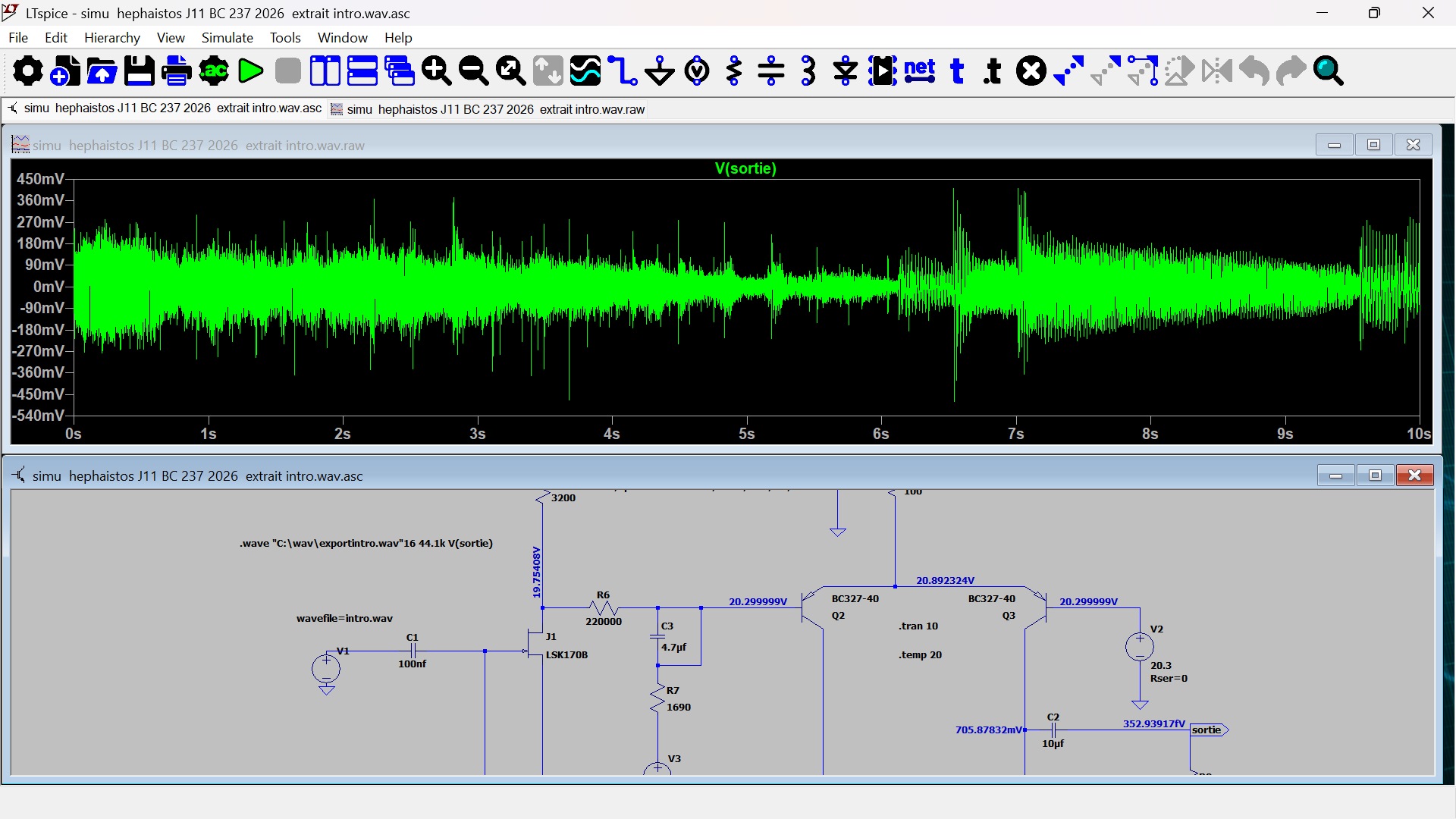

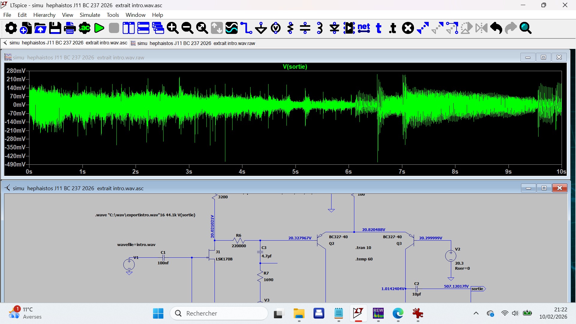

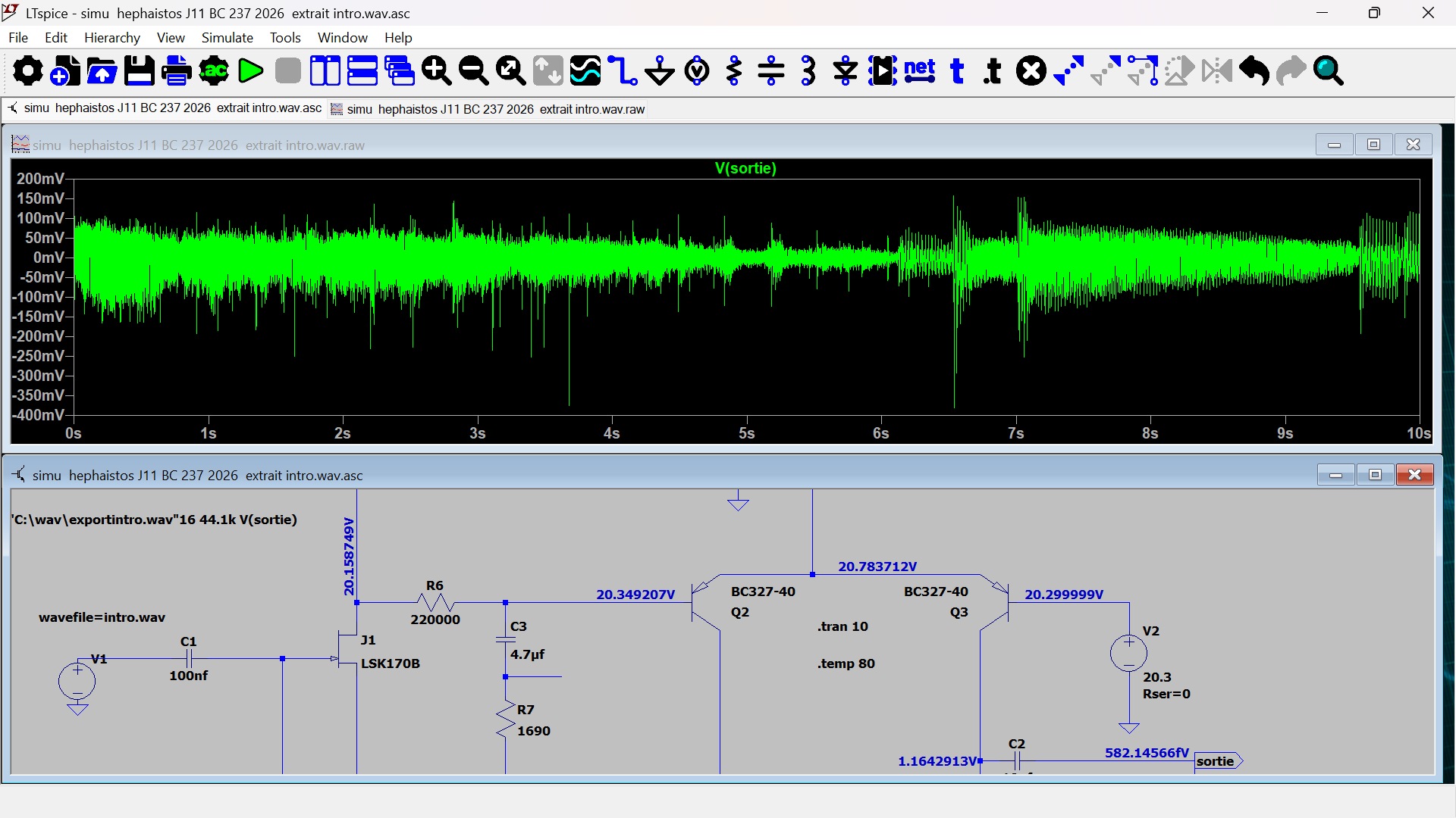

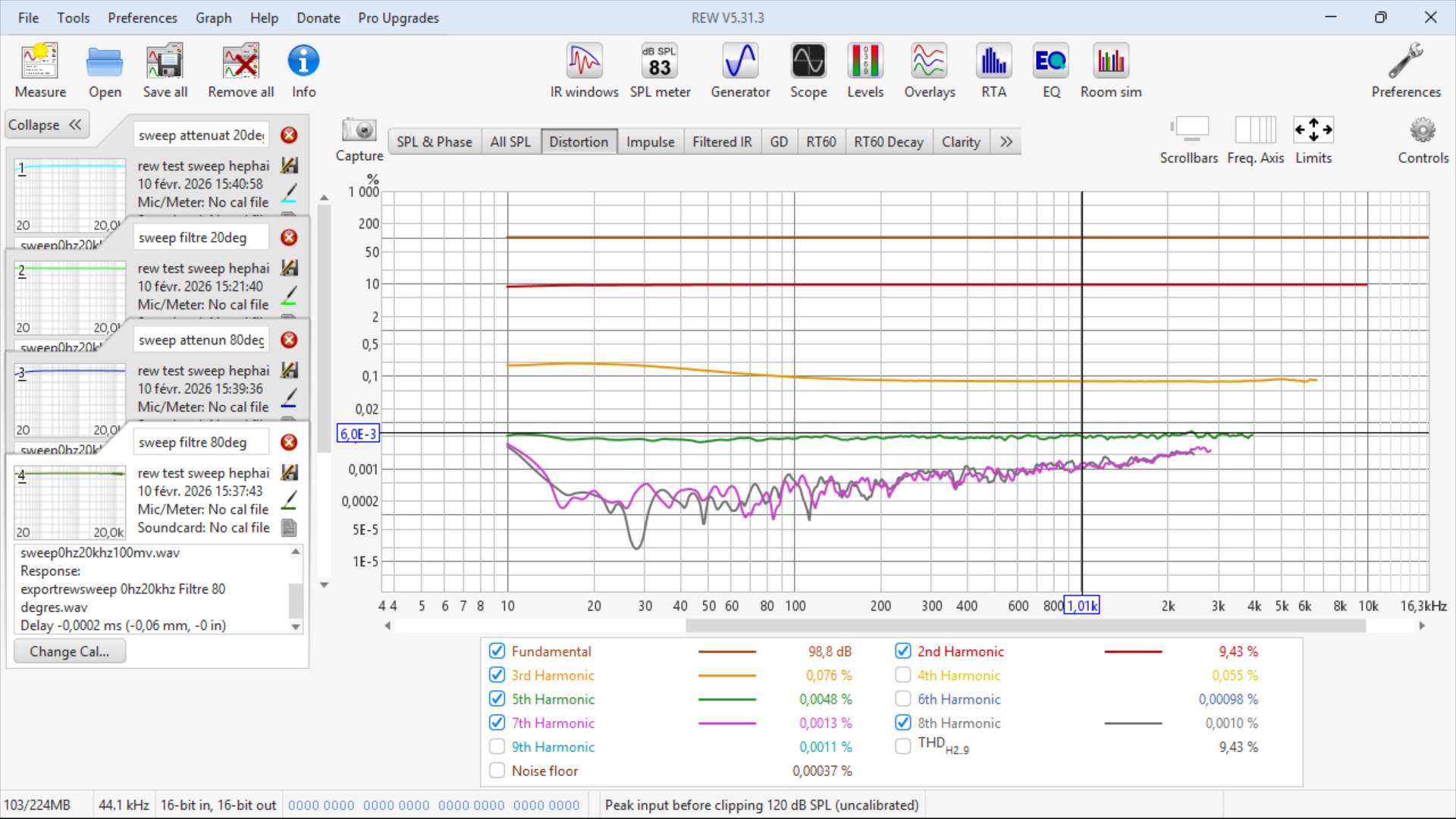

il est vrai que je ne suis qu'un débutant en simulation LTspice , ce fil m'a permis de progresser un peu grâce a des participants de ce fil qui partagent leurs expériences avec de très bonnes connaissances dans ce domaine  .
l'exemple du test du circuit D'Héphaïstos en simulation complétée par un test avec un gros écart de température à permis d'optimiser très fortement la pertinence des simulations de la stabilité des polarisations.
mes simulations LTSPICE qui ne se limitent pas qu'a des chiffres de Dht sur signaux sinus ,  sont très correctes , et à ce jour j'ai simulé une dizaine d'amplis avec différentes CR qui ne font absolument pas dérailler les polarisations des différentiels d'entrée , même en simulant de très gros écarts de température de fonctionnement.
ce constat très positif , va exactement dans le même sens que tous les avis subjectifs de ceux qui ne constatent aucunement les défauts audibles qui leurs sont reprochés sur leurs amplis  ..
Ton utilisation de LTSPICE utilise comme entrée non de simples sinus, mais de courts extraits musicaux bien connus, à ce que j'ai compris ?
Je te conseille plutôt d'abandonner avec l'albatrôsse : j'ai remarqué qu'il passe ses journées en ligne à attendre le prochain message construit, et à y répondre au tac o tac en quelques secondes ... du pourrissement sans aucun intérêt

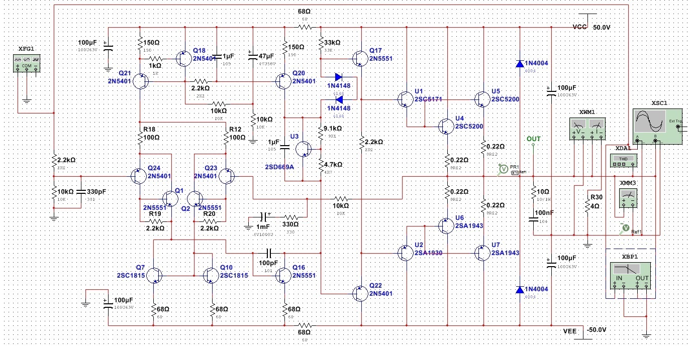

Salut mastro,
j'ai un deal ! , pas façon trump ! je ne veux rien en retour. Wink
Peux-tu tester cet ampli dans ton simulateur ?
[Image: ijpt.jpg]
Pour info, je l'ai sous +- 32 V et vérifier s'il est viable sous +- 50 V
Réponse en MP me va très bien.
Merci
cdt.

oui j'utilise aussi bien des sinus, des sweep , ...., des extraits musicaux comme par exemple l'extrait Bass & Drum intro de l'album Nils Lofgren Band live.

(10/02/2026-19:33:50)boris a écrit : Salut mastro,
[Image: ijpt.jpg]
Merci
cdt.

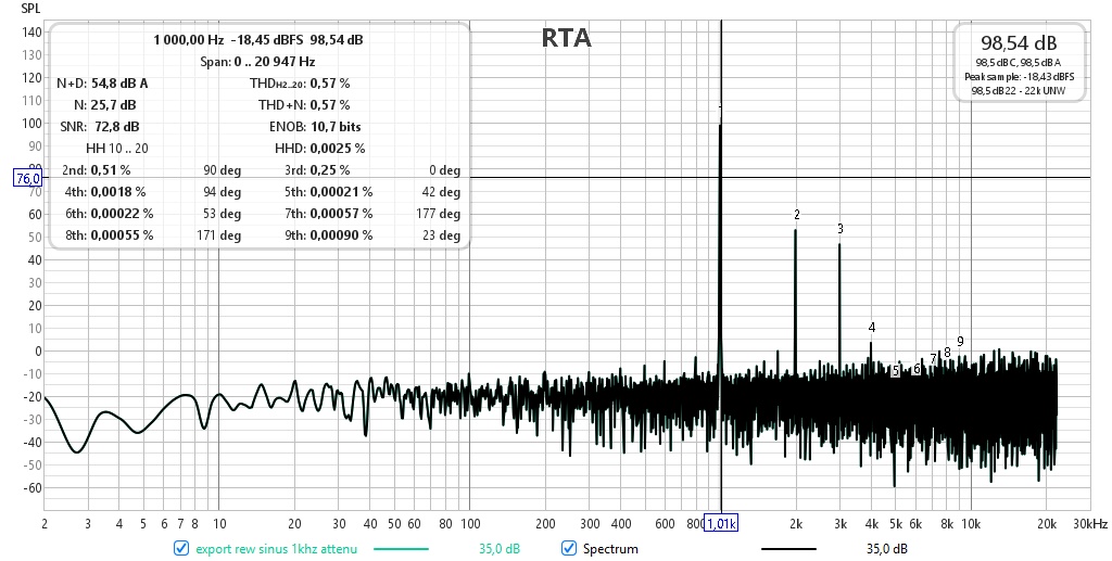

bonsoir Boris , c'est effectivement une très bonne idée de proposer des simulations d'amplis , mais hors MP pour que tout le monde puisse juger de la pertinence des simus sur différents amplis , ca sera avec plaisir , mais pour l'instant c'est pas possible , il te faudra patienter ....
j'ai une config PC mini en ce moment et je suis depuis plusieurs mois , très présent avec ma mère de 83 ans qui habite prés de Toulon ...
sur mon nouveau PC W11 , j'ai qu'une bibliothèque de composants tres limitée , qui est uniquement celle de l'installation ...
tous mes schémas d'amplis sont sur l'ancien W7 que j'ai pas ici ...

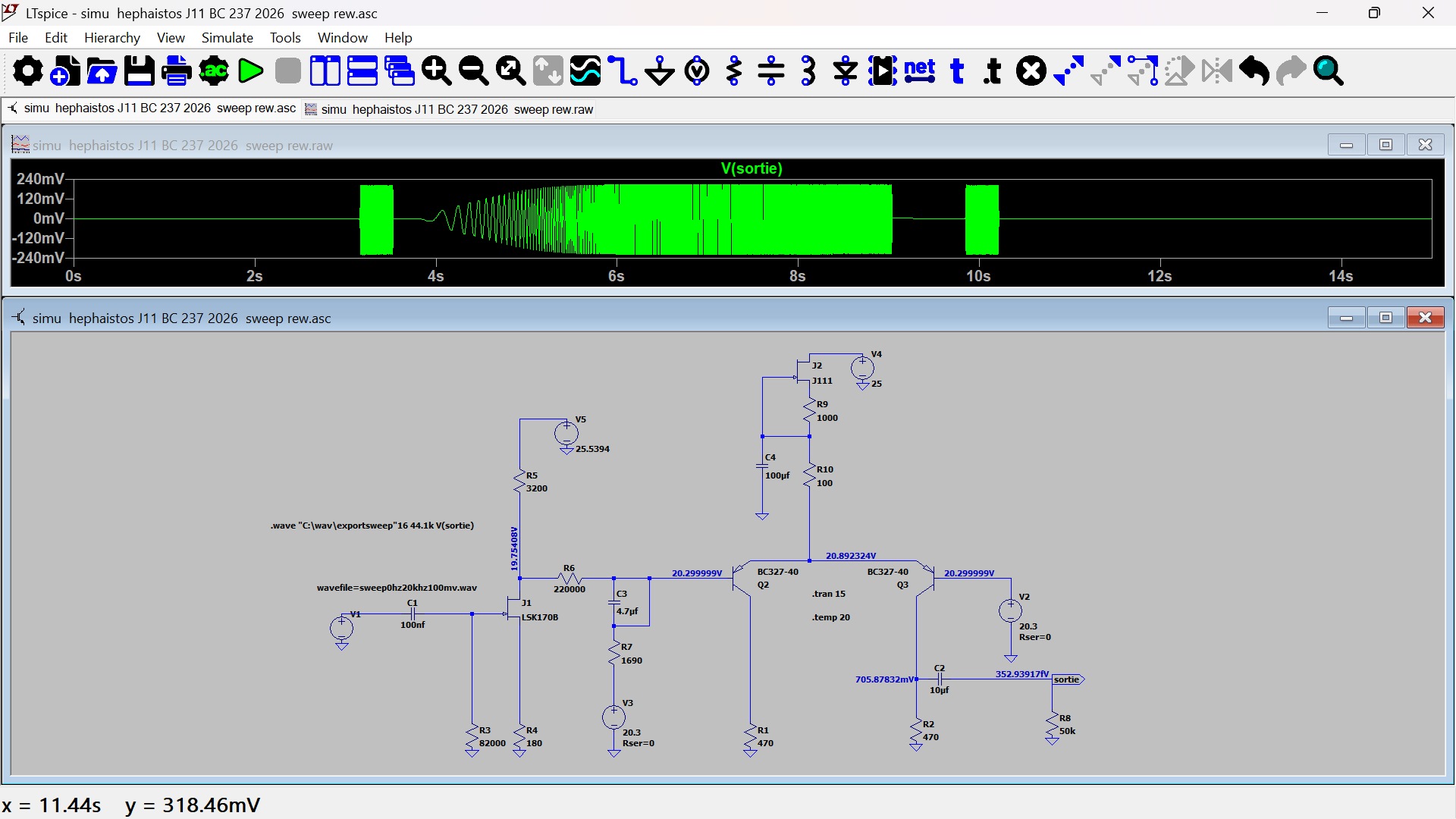

pour l'instant j'ai juste saisi l'ancien schéma Héphaïstos qui fonctionne correctement avec des signaux de 100mv.
quand j'ai le temps , je dégrossi une méthode très rapide pour analyser les exports Ltspice  directement dans Rew ou Audacity , ......

Pssssstttt, mastro, psssstttt... Et les mesures IRL ?  Big Grin Pour un amateur éclairé proclamé métrologue, ça la fout mal...
 Il faut des mesures IRL à +- 0,1mm en classe B optimale pertinentes  !  Heart
Bref, qu'est-ce que tu attends pour le monter, ce schéma ? Pour constater enfin qu'en position att. c'est correct, et en position filtre, c'est mauvais.
Et pour enfin comprendre qu'appliquer Fourier (pas le philosophe, hein) comme un bourrin n'est pas suffisant pour définir une électronique ?
