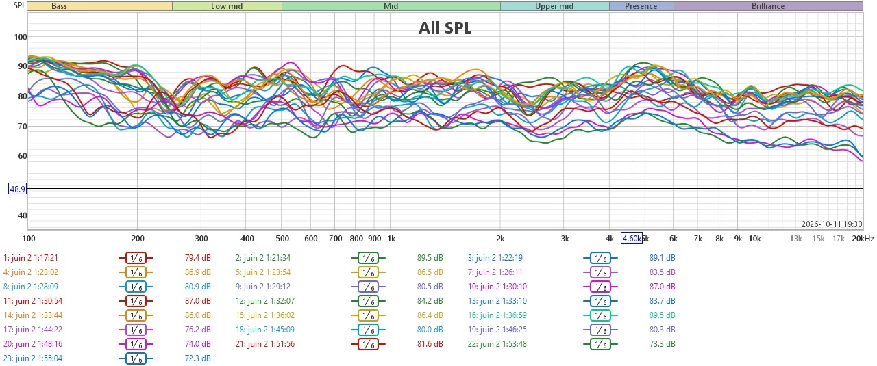

Citation :Indien29
-6dB par doublement de la distance, c’est en champ libre.
Donc -12dB entre 2m et 8m. C'est à peu près ce que donnent les 2 courbes en moyenne. Par contre dans l'aigu, entre 10K  et 20K on a -16dB.
La remontée à 5KHz à 8m est imbitable si l'on est en champ libre...

RE: oreilles audiophiles
(Il y a 40 minutes)6336A a écrit :
Citation :Indien29
Oui, la remonté à 5 Khz est général
[Image: 56j2.jpg]
cdt.
(Il y a 11 minutes)Audio Pavillon a écrit :
(Il y a 15 minutes)Indien29 a écrit : On a théoriquement pas à toucher au champ direct de l’enceinte et à sa neutralité, sinon on déforme l’enregistrement et justement ceux qui sont bien enregistrés et sonnent vrais, seraient par truchements… déformés et non fidèles
Et donc on ne fait rien.
La réponse en puissance au PE ... n'est donc pas identique à celle à 1m ...
Tout à fait, dans le cas où l’on ne fenêtre pas ou que l’on prends l’ensemble d’une mesure en salle avec le direct + sons reflechis
Par contre si on fenêtre, la mesure sera la même ou légèrement différente, plus le pavillon est grand, plus faut se reculer
Evidemment le fenêtrage devient proportionnellement impossible que l’on recule et que la fréquence est basse
Donc à un moment seul la chambre anechoique est la solution ou une mesure en champ libre en extérieur, sans vent et sans obstacles, sur un portique en hauteur
