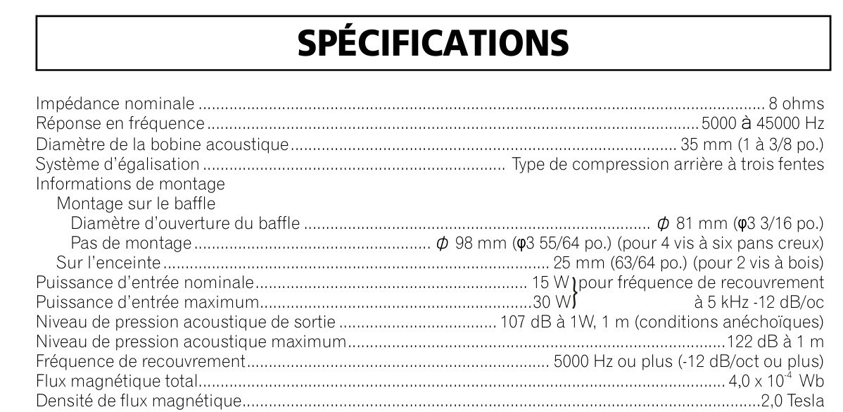

TAD préconise 8µF , avec 10µF tu baisses tout simplement la protection de ton ET703 au dessous du seuil recommandé par TAD .

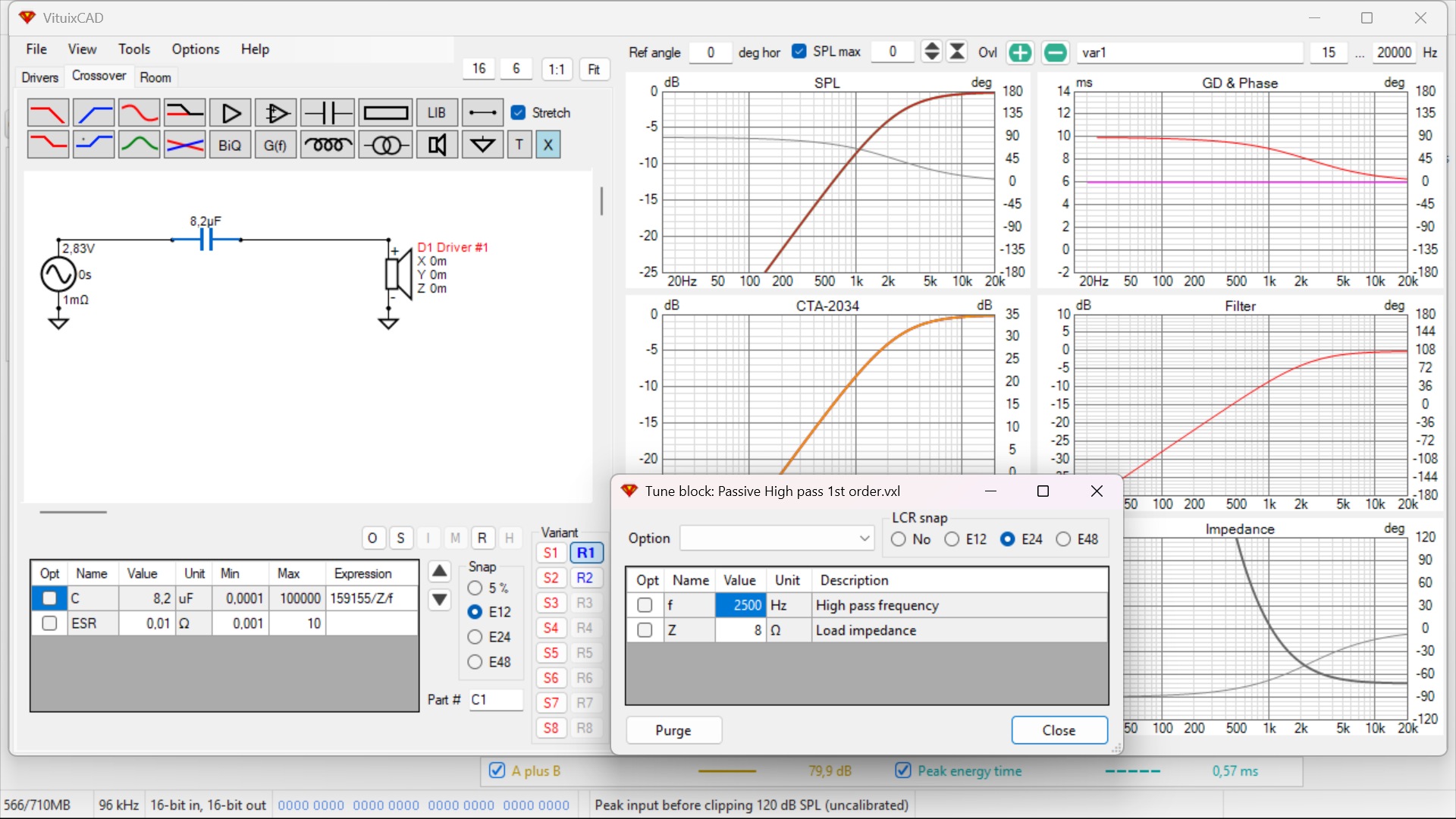

bonsoir Christophe,
pour info :
tu peux aussi utiliser un passive high pass 1st Order directement la Bock LIB de vituix pour retrouver l'équivalant de la calculette que tu as utilisée pour déterminer la valeur de la capa par rapport à la Fc souhaitée et sa résistance de charge .
ensuite bouton droit de la souris pour ouvrir la fenetre tune block afin de pouvoir modifier : fc  (high pass frequency) et Z (load impedance )
je t'avais conseillé de comparer les courbes SPL dans la derniere simulation vituix , avec et sans le fichier Zma de l'ET703.
c'est pas la phase qu'il faut regarder dans les simus  , mais plutôt les courbes SPL  (suivis de cibles et affaiblissements ) (avec et sans fichier zma)

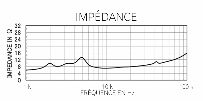

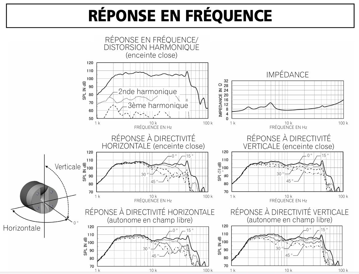

https://www.technicalaudiodevices.com/s/...manual.pdf

Merci pour la Doc ET703  Angel

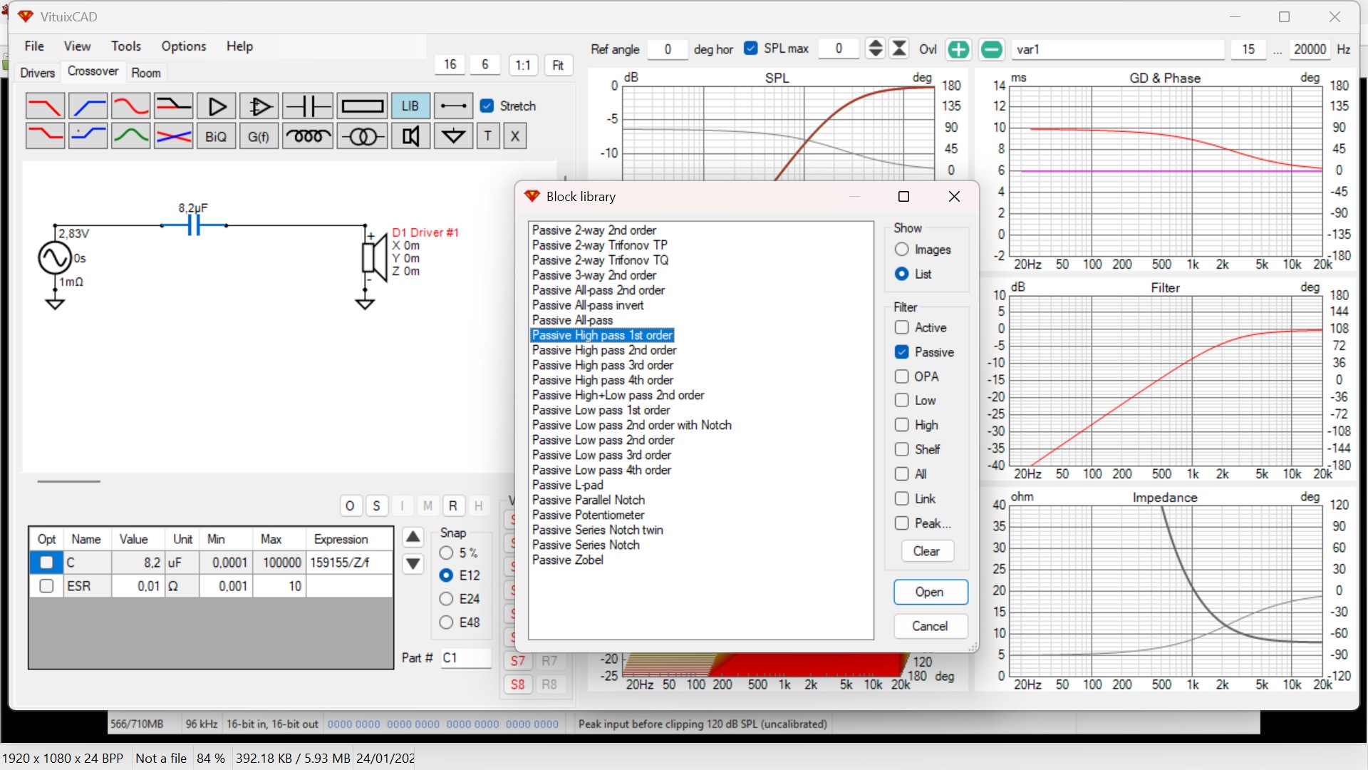

appuies sur le bouton LIB (library Block ) ( en bleu ) :
[Image: attachment.php?aid=48638]
