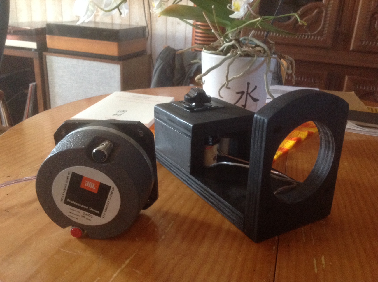

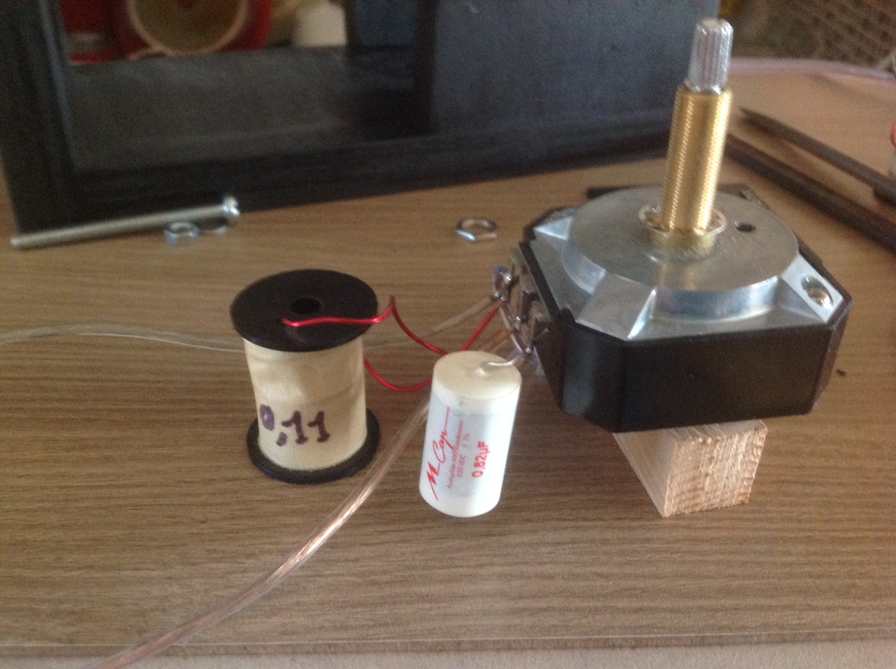

ce soir , petit montage autour du tweeter JBL 2405 pour mes VOT.
le filtrage en 12db.

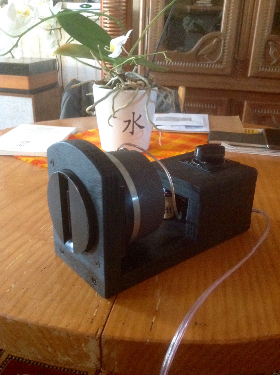

le tweeter en situation.

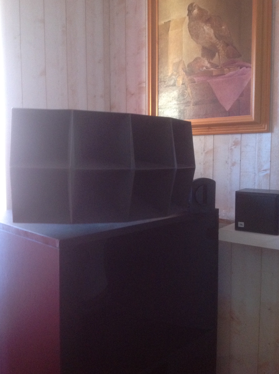

Bamboufou a écrit :le tweeter en situation.
au vu de la position de ton tweeter sur ta photo, et sachant que tu es en passif, personnellement je le reculerais pour le mettre environ au 2/3 arrière de la face avant de ta voix du théâtre (environ 40/50 cms)
M'est avis que ton tweeter placé comme tu le présentes, doit jouer tout seul, ne doit pas se marier correctement avec les autres éléments de ton systeme et donc être trop présent.
Si tu peux faire des courbes avec Arta ou autre, que dit ton CSD ?
Je comprends mieux quand tu dis preferer l'écoute sans tweeter....
Sinon, bravo, très beau montage de ton tweeter!
Cdt,

Gilles, moi aussi j'aime beaucoup la petite "niche" faite à ton tweeter et à son L-Pad/filtre.
Eric, je comprends ton point, dans la mesure où les atténuations du médium et du tweeter sont faites pour arriver à peu près à la sensibilité des VOT (100 dB ?). Si tel est le cas, il y a fort à parier qu'effectivement, le tweeter "tweet" trop fort ;-) Par exemple, dans mon installation, qui n'est pas une VOT qui elle a un HP de grave déjà plus reculé dans l'enceinte, mon tweeter est reculé d'un bon 20 cm par rapport à l'embouchure du pavillon.
Donc oui, Gilles, si tu as la chance de faire soit des mesures de départ d'impulsion (REW sait le faire) ou d'essayer divers positionnement de tweeter et d'écouter ce que ça donne, ça risque de permettre un certain affinage. Dans l'optique où tu souhaites conserver ton tweeter JBL dans ton système un certain temps, bien entendu.

Le recul du tweeter comme vous l'entendez, dans les 20cms est vrai si filtré à 6db, ici Gilles coupe à 12db donc pour moi sa position sur les photos est correcte, à affiner à l'écoute bien sur.
Tres beau support.
jeanphilippe a écrit :Le recul du tweeter comme vous l'entendez, dans les 20cms est vrai si filtré à 6db, ici Gilles coupe à 12db donc pour moi sa position sur les photos est correcte, à affiner à l'écoute bien sur.
Tres beau support.
Expliquations, je ne comprends pas ? J'ai filtré mes systèmes a 6, 12 18 db etc... Et je n'ai jamais ressenti le fait de devoir modifier la position, reculer ou avancer mon tweeter à tel point comme,tu le,dis (20 cm de différence dans ton exemple)?
Pourquoi le fait d'être en 12 DB permettrait de ne plus avoir à reculez le tweeter et ainsi aligner le centre émissif des differents éléments que composent le système?
Même si, après plusieurs essais et expériences je ne me base plus trop sur le centre émissif voire départ des impulsions et finalise le positionnement des éléments a l'écoute, il n'en demeure pas moins que c'est un point de départ de réglage qui au final tourne autour....(personnellement je préfère le CSD)
Cdt,
PS: ne pas oublier que Bamboufou a une VOTT avec pavillon et que donc son HP est plus reculé par rapport à un BR classique avec une longueur d'onde plus importante dûe au pavillon ....
